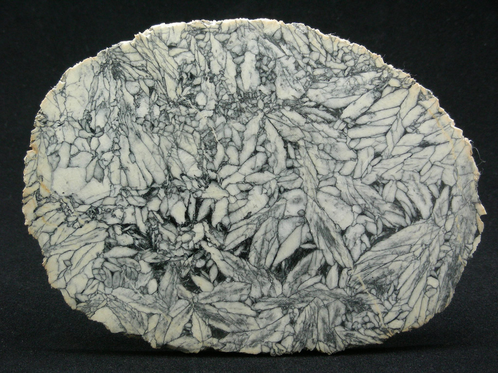

    Une amie (géologue de formation) possède une roche sciée et polie qu'elle n'arrive pas à identifier.
    Quelqu'un a une idée ?
    Merci par avance.

    Re : Quelle est cette roche ?
    Sans indications supplementaires c'est un peu difficile. Ca me fait penser a un carbonate, donc verifier en premier lieu si c'est de la calcite ou de la dolomite.
    Le contraste de couleur ressemble aux calcaires riches en matiere organique.
    Avec la texture, j'hesite entre un calcaire ou une dolostone hydrothermale assez bien recristallisee
    ...ou un pseudomorphe de gazon selenitique (remplacement de cristaux de gypse par de la calcite en milieu marin).
    Plus d'infos sont necessaires , au moins s'assurer que c'est un carbonate.

    Est-on vraiment sûr que c'est une roche? Excusez moi d'être sceptique.

    Si c'est bien naturel ça ressemble à ce qu'on trouve dans les zones broyées au contact des failles, je pense qu'on appelle ça "mylonite". Mais ça ne nous dit pas de quoi cette roche est constituée.

    La mylonite devrait avoir une orientation preferentielle parallele au mouvement de la faille. Une breche serait l'equivalent non-oriente (la cataclasite etant la texture "intermediaire"), mais ici, il me semble que la recristallisation est trop intense pour juger de la texture initiale de la roche.

    Bonjour Jacovador ,
    Pourrais-t-on savoir qu'elle est la nature de la roche :carbonatée , siliceuse...
    De sa dureté : raye-t-elle le verre ,l'acier ?
    De sa densité ?
    Le fin du fin serait son gisement ...mais là vu son aspect esthétique , l'inventeur ne le communiquera pas , à juste raison...

    J'avais perdu de vue ma question d'il y a deux ans ... Excusez-moi.
    J'ai recontacté mon amie pour avoir quelques éclaircissements !
    1) Le "caillou" ne lui semble pas sédimentaire : elle le trouve trop dense.
    2) Il ne réagit pas à l'acide chlorhydrique
    3) Un couteau aiguisé semble rayer les parties blanches
    4) Quant à son gisement, il est inconnu : elle croit se souvenir de l'avoir récupéré dans une poubelle de la fac de Jussieu.
    Si cela peut aider à son identification ...

    Pour moi c'est naturelle.
    La roche est polie, elle devait servir de présentation à la Fac.
    En tout cas elle très fortement broyée et non orientée.
    Une roche métamorphique ?

    Bonjour Jacovador ,
    Pour votre roche énigme provenant d'une poubelle de la Fac de Jussieu , sciée et polie , il faudrait avoir une bonne photo de la face non préparée...
    Avec les éléments que vous nous donner , j'ai peut-être une piste ...
    Elle pourrait provenir de la région de Millau (Aveyron ) et y avoir été acquise à la grande Bourse annuelle de Minéraux et fossiles...
    Elle est dense ,les minéraux blanc sont rayables , elle ne réagit pas à HCL , donc ce n'est pas un carbonate ...
    Cela pourrait être de la Barytine de la région de Millau ...
    Tout prés du grand viaduc record mondial de hauteur autoroutière , il existe dans Le Lias ( Hettangien )
    d'anciennes mines de Barytine exploitées en galerie dés les années 60...
    Cette barytine crétée ou en rosettes posséde sur les cristaux de Barytine un saupoudrage de cristaux de
    quartz bipyramidaux du plus bel effet...
    Galeries aujourd'hui fermées , mais sur visitées pour y trouver de superbes échantillons.
    ( en dépit du danger d'éboulements et d'éffondrements de galerie creusées à l'explosif..!)
    voir feuille géologique au 1/50 000éme , Feuille MILLAU ,
    Géocroiseur63.

    Ca n'a pas l'air d'etre le cas ici (en tout cas au niveau mineralo) mias on trouve parfois des trucs tres tres exotiques dans les poubelles des departements de geologie
    Citation Envoyé par Geocroiseur
    ouaip, je pencherais plus pour cela avec une forte densite et manque de reaction, anglesite et meme cerussite (seulement quelques carbonates ont une reaction vive a l'acide chlorhydrique, beaucoup se mettent en solution doucement) est une autre option.
    En fait mon hypothese initiale de pseudomorphes de sulfates en carbonates reposait sur la meme apparence generale, mais si ce ne sont pas des carbonates de calcium (et dense de surcroit) la barytine est une bonne suggestion.
    Idealement, il faudrait une mesure plus precise de la densite pour pourvoir exclure certaines especes (gypse: 2,3; anhydrite: 2,9; barite: 4,5; anglesite: 6,3) (calcite, 2,7, dolomite, 2,8, aragonite, 2,9, cerussite, 6,5), et une observation des angles de clivages (s'il y en a).

    La densite est une donnee importante, mais cela n'exclut pas du tout l'origine sedimentaire (tout au plus, cela exclut une roche silicique detritique ou carbonatee classique)
    les fer rubannes par exemple, sont sedimentaires mais on une densite qui peut aller jusque 5 g/cm3

    Bonjour ,
    Dans le secteur prés de Millau et de son grand viaduc , la zone minéralisée avec quartz , barytine
    galène , cérusite , chacopyrite et chalcosite , faillée , avec zone minéralisée s'étendant sur plus de 3,5 km ,
    Le filon principal a pour direction 330°...
    Il a été découvert à l'époque romaine ( avec exploitation sur l'autre rive du Tarn , vers 1840 ...)
    Sur le Causse Rouge les recherches de la SCUMRA dans les années 1960, puis du BRGM en 1977 ( sondages )
    en ont précisés les gisements...
    Pour la petite histoire , les failles de cette région y ont connues le 18 Février 2002 , un séisme non
    loin du viaduc de magnitude ML de 3.6 ... Séisme le plus fort de la région de Millau pour les XX é et XXI é siécle...

    A la fin du confinement, j'ai pu retourner voir mon amie et lui emprunter son caillou ...
    J'ai estimé sa densité à 3,2.
    Je confirme qu'il n'est pas attaqué par HCl concentré.
    Il se raye facilement au couteau, mais il raye une pièce de laiton.
    En réalité, c'est une "tranche" de 1 cm d'épaisseur dont l'une des faces a été polie.
    Je joins une photo de sa face arrière et de sa tranche. Elles permettent de confirmer la bonne cristallisation du minéral.

    Je viens de trouver deux sites qui vendent des pierres tout à fait semblable à la mienne.
    La roche s'appelle "pinolite". Il s'agit d'un mélange de magnésite, de dolomie et de graphite.
    On pensait qu'on ne la trouvait qu'en un seul endroit (en Autriche), mais on a découvert un nouveau gisement au Canada en 2018
    https://pinolite.ca/
    https://www.carionmineraux.com/miner...ite-plaque.jpg

    Ouaip, cela ressemble tres fort a cela. Le lien mindat fourni quelques photos du gisement autrichien:
    https://www.mindat.org/min-26694.html
    il semble aussi avoir un gisement en Navarre.
    A noter que je n'etais pas si loin que cela dans mon premier message
    la matiere organique etant generalement amorphe, mais si les conditions hydrothermales/metamorphiques sont suffisantes, celle-ci peut devenir anthraxolitique, protographitique, et eventuellement du graphite
    ...reste que dolomite et magnesite, ca reagit a l'acide chlorhydrique moyennement concentre (si pas a froid, certainement a chaud).

    Et oui, ta première impression était bonne.
    La prochaine fois, je penserai à chauffer mon acide chlorhydrique ...
