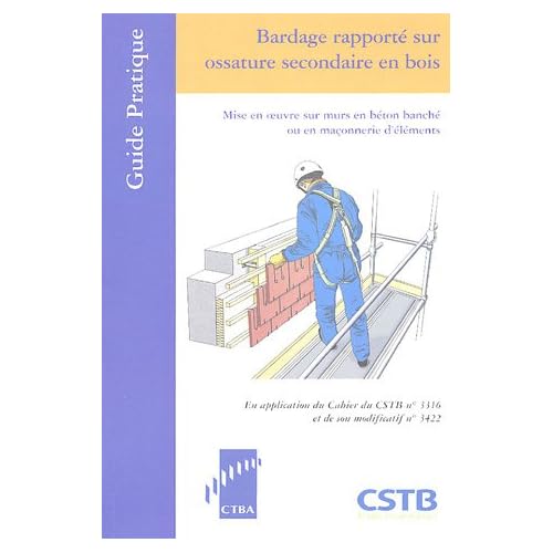

    Avez vous une idée de comment je dois isoler mes murs ?
    J'aurai bien vu une ITE progressive de la maison (en 4 temps) avec des plaques coller au mur puis du lambris.
    Achetez le "guide pratique du CSTB " : "bardage sur ossature rapportée en bois " véritable mine d'infos et de conseils (voir google !!)
    le titre précise "bardage " mais l'ossature bois à fixer est la meme que pour le nergalto SE (ou le stucanet )
    autrement dit , à partir de l'ossature bois , toute finition est possible: vêture, plaques de fibre-ciment + enduit , clins bois , clins pvc , ardoises naturelles ou synthétiques , bois rétifié à claire voie (avec un pare-pluie résistant aux UV comme le tyvex de Dupont ) , nergalto avec lame d'air et crépi épais ..
    isolants= laine de roche ou liège...
    Bon courage
    www.cstb.fr (15€ environ , vite rentabilisés )

    ludocool33 tu compte faire comment pour fixer ton lambris ?
    Tu fais une armature en bois dans laquelle tu loges tes plaques de poly et tu fixes ensuite ton lambris sur le bois ?
    Ça ressemble à ça ?
    Source : http://boutique.cstb.fr/dyn/cstb/upl...GP_bardage.pdf
    herakles -> Je vois que ce livre date de 2005, il n'ai pas un peu obsolète de part les nouveau matériaux ?

    Ça ressemble à ça ?
    OH non !!! toujours d'actualité plus que jamais ,voir les MOB...si tu préfères les ITE hightech , tu as les apremetns en panneaux d'aluzinc double peau aec mousse de PUR si tu y tiens ...

    lol,ce livre est trés bien,je l'ai acheté.
    On fixe les plaques de poly à l'aide de chevilles crampon special direct sur le mur.
    Pour fixer le bardage il faut poser des liteaux tous les 60 cm maxi, 2 solutions:
    1)en direct sur l'isolant avec des equerres(3 minimum par liteau) et dans ce cas on evite les ponts thermiques, et ensuite on pose le bardage dessus.
    2)Entre les plaques de poly,avec 2 equerres minimums et fixation en travers du liteau,mais dans ce cas pont thermique.
    Mais je dois avouer que Herakles m'en a appris beaucoup.
    Bien sur faut pas oublier la lame d'air pour la ventilation(2 cm minimum),le pare vapeur,etc,etc.
