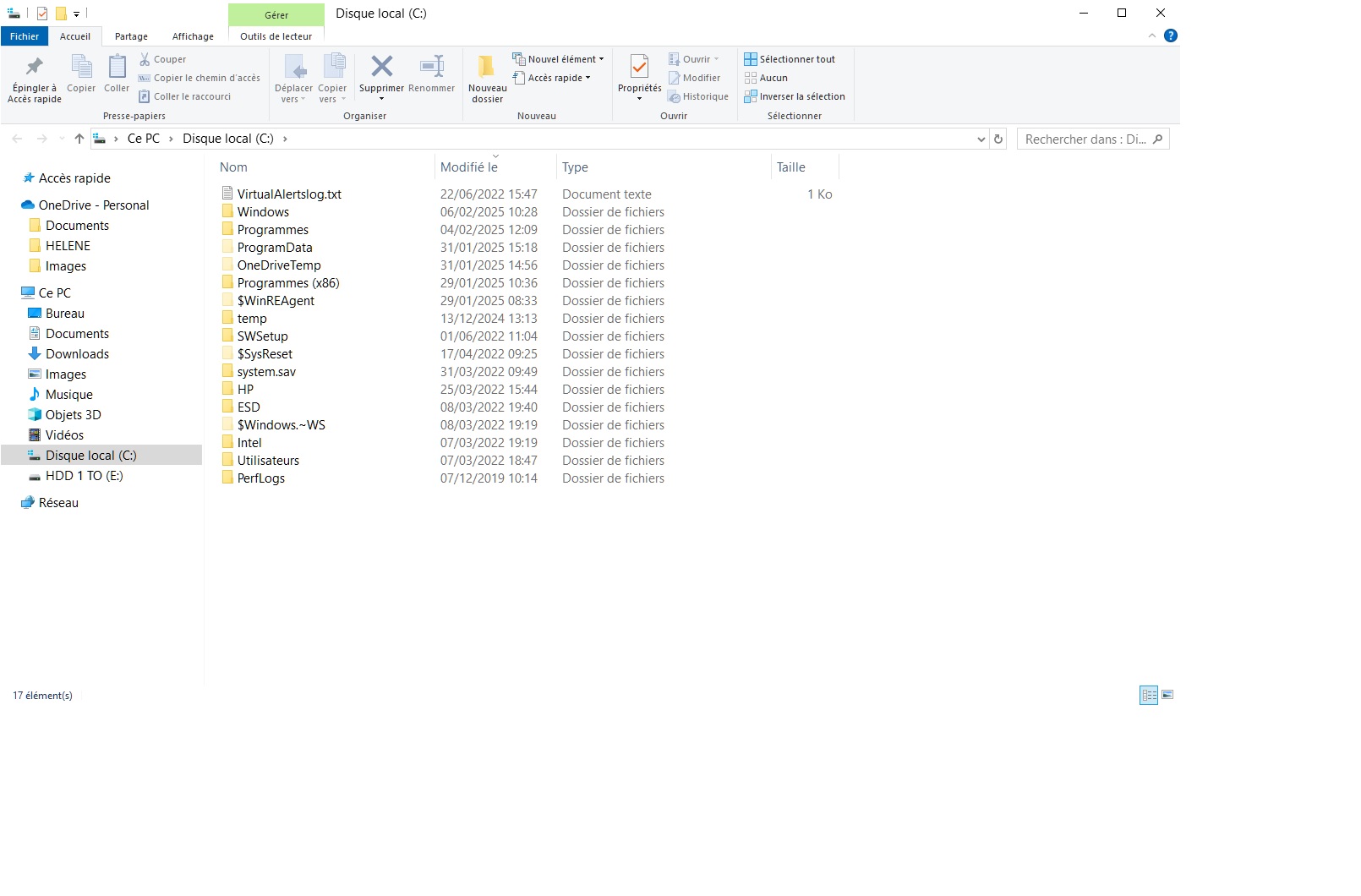

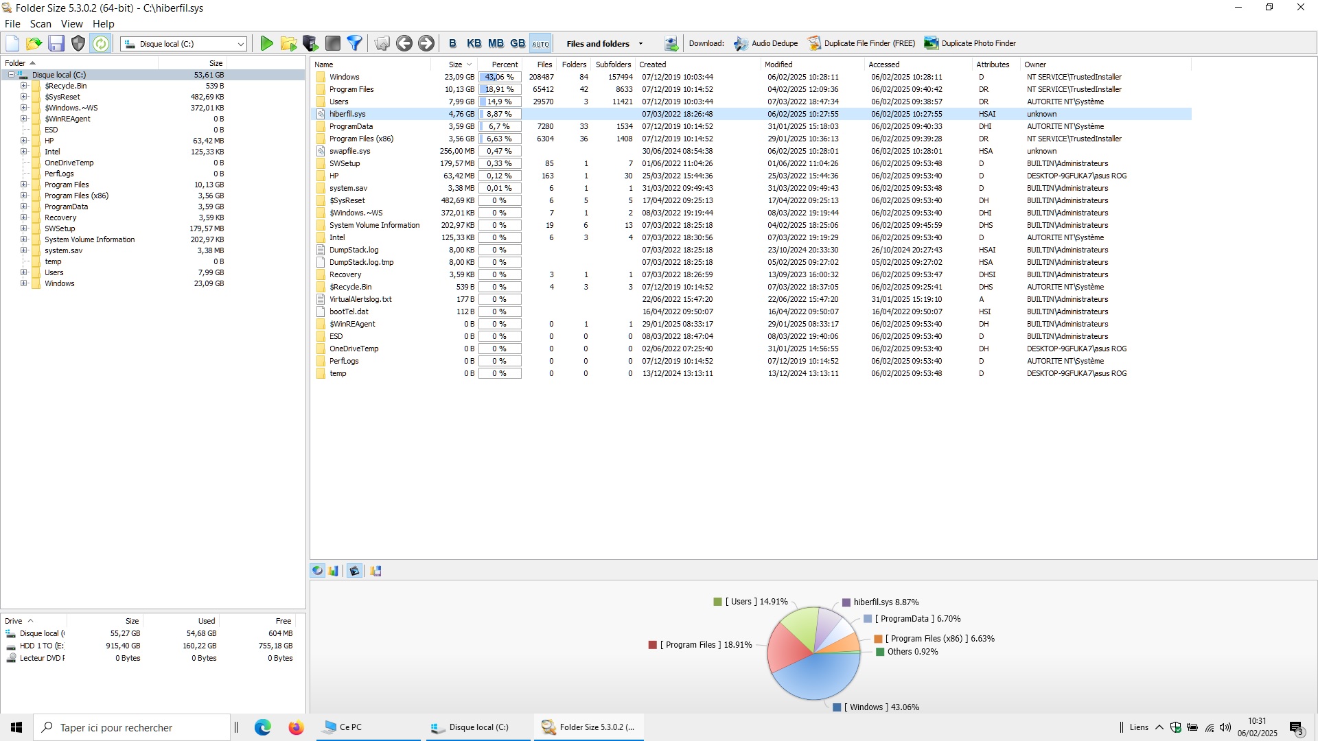

    Dans le but de faire de la place ,en cherchant qui l'occupe avec foldersize,je trouve ce fichier qui occupe 8Go
    Ce fichier semble etre utle a la fonction demarrage rapide que j'ai donc desactivée
    cependant il est toujours present
    Je ne trouve pas ou est ce fichier
    Quand je fais un clic droit sur la ligne hiberfile il me dit qu'il est a la racine de c,or il n'y est pas
    ou se trouve-t-il donc merci
    2 pieces jointes,
    -resultat de foldersize
    -copie d'ecran de c:
    Merci de vos lumieres

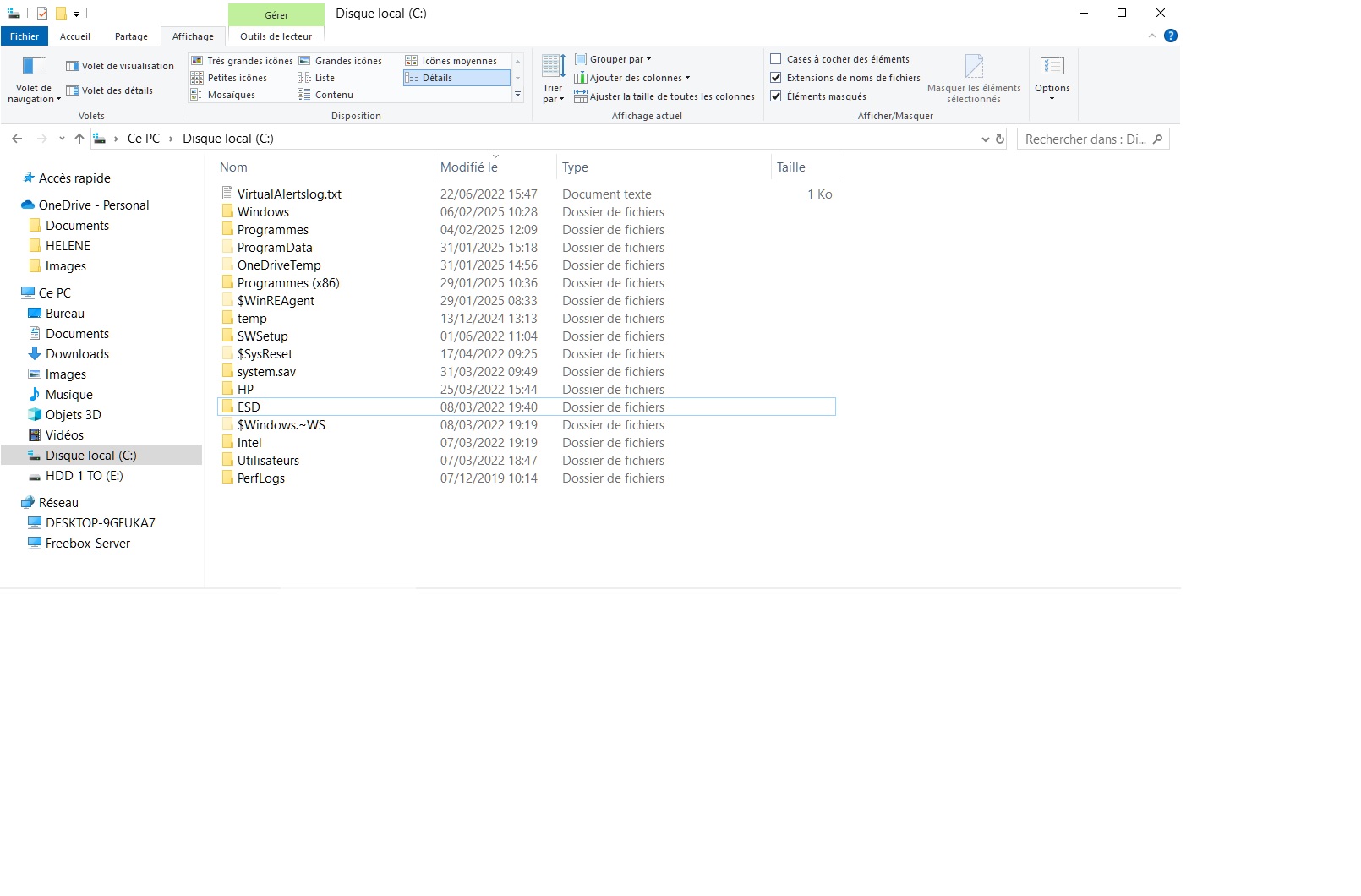

    lutshur
    Re : fichier hiberfile.sys
    attibuts du fichier : HSAI
    H pour Hidden, caché ?
    Ikhar84
    Animateur Informatique
    C'est un fichier système caché.
    Il faut aller dans l'onglet "Affichage" pour en activer l'affichage.
    Ce qui ne servira pas à grand chose.
    Ce fichier sauvegarde le contenu de la RAM lors des veilles prolongées, pour que le système retrouve son état lors de "réallumage".
    Pour s'en débarrasser (à voir si utile, perso je l'utilises beaucoup), il faut donc désactiver la veille prolongée, via les paramètres d'alimentation.
    Tu peux essayer cette commande (dans un terminal ou une invite de commande) :
    Code:
    powercfg -h off
    J'ai glissé Chef !
    patrick78140
    Pourtant dans l'explorateur la case est bien cochée voir pj
    patrick78140
    Citation Envoyé par Ikhar84 Voir le message
    Code:
    powercfg -h off
    Ok merci ca a eu de l'effet effectivement
    le fichier a disparu
    question subsidiaire,est-ce que c'est memorisé a l'arret du pc?

    umfred
    hiberfile est aussi un fichier SYSTEME donc par défaut ces fichiers systèmes sont protégés et ne s'affichent pas via la case "éléments masqués", il faut aller explicitement demander à ne pas masquer ces fichiers systèmes protégés.

    umfred
    Entendu
    Et par curiosité ca se passe comment?
    c'est quoi le "ça" ?
    patrick78140
    Désolé ca=Comment l'afficher��
    umfred
    dans une fenêtre de l'explorateur de fichier, ouvrir Optons des dossiers (bouton Options), onglet "Affichage", décocher la case "Masquer les fichiers protégés du système d'exploitation (recommandé)" et valider
    patrick78140
    Parfait,merci
