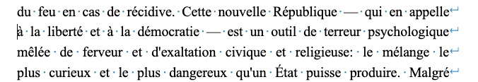

    Bonjour à toutes et à tous
    J’ai un texte issu d’un OCR avec des retours à la ligne que je voudrais remplacer par des espaces.
    Où trouve-t-on la liste de ces caractères à mettre dans la boite de recherche.
    J’ai d’ailleurs la même question pour Word.
    Merci d'avance de vos lumières.
    Nico
    P.S.
    Ne faites pas attention à la deuxième image. Elle vient toute seule.

    f6exb
    Re : Rechercher/remplacer des caractères spéciaux dans LibreOffice : problème résolu
    Dans rechercher et remplacer, cocher "expressions régulières"
    Dans rechercher : \n
    dans remplacer : $
    saint.112
    Curieusement quand on fait une simple recherche il ne trouve pas. Par contre ça marche avec une recherche/remplacement.
    dans remplacer : $
    C'est une espace qu'il faut mettre dans mon cas.
