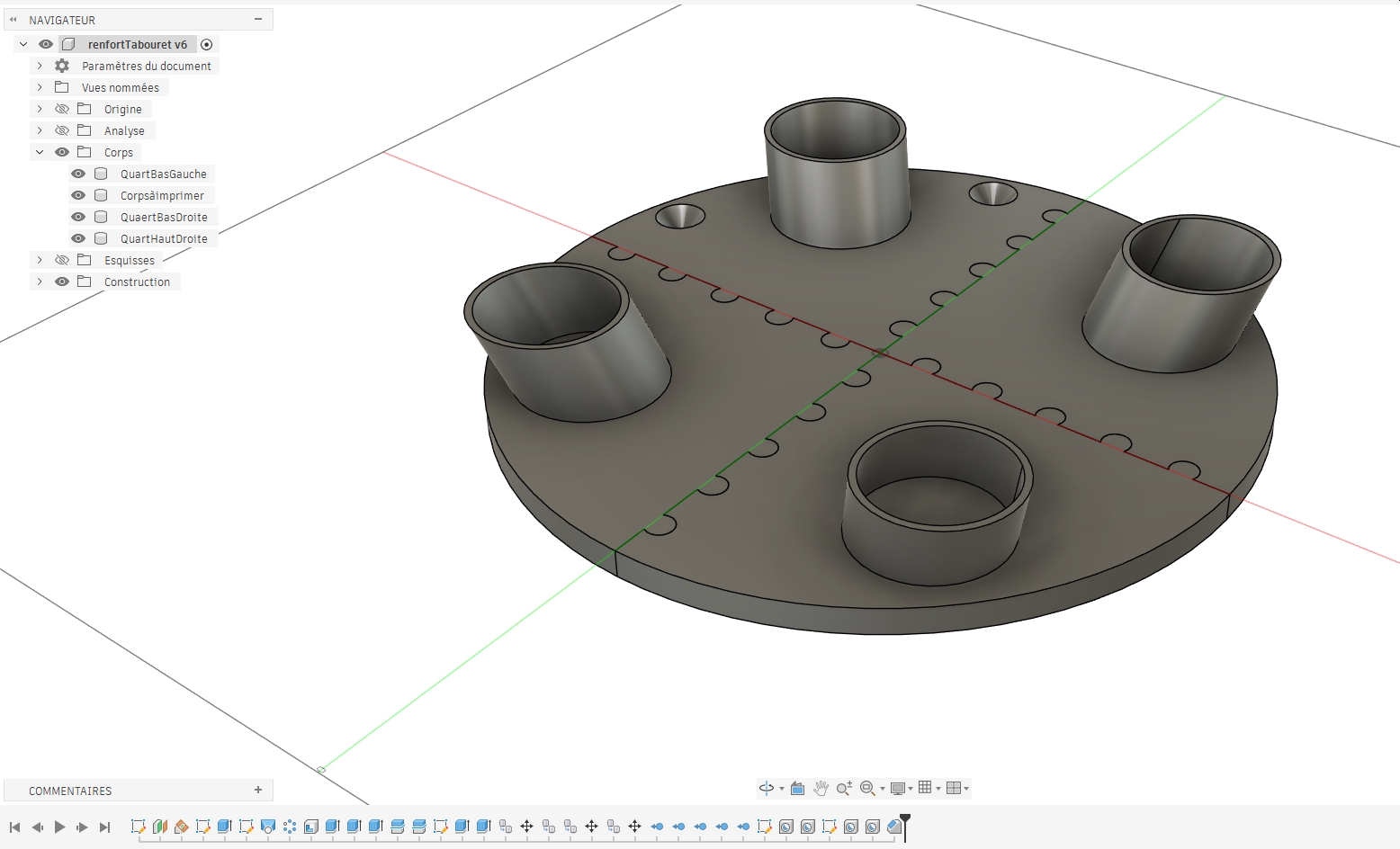

    Hier, j'ai passé l'après midi à modéliser à la main une platine pour renforcer un tabouret, l'assistant "intelligent" intégré à Fusion 360 étant à la ramasse sur ce projet.
    Le modèle a été scindé en 4 parties pour être imprimable sur le plateau de 230 x 230 de mon imprimante.
    Et voilà le résultat, je précise que je suis loin d'être un pro de Fusion, je bricole avec les quelques fonctions que je maîtrise et c'est parfois laborieux :

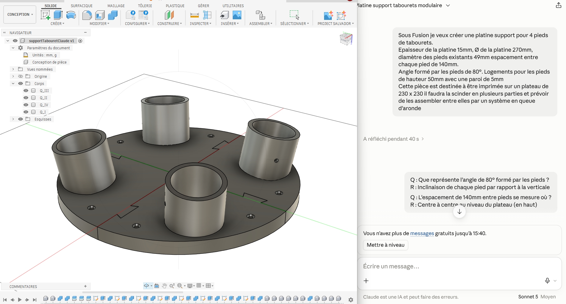

    Ce matin, j'ai vu qu'il y avait la possibilité de coupler Fusion 360 avec l'I.A Claude.
    Et sans être intervenu sur Fusion 360, voilà le résultat de Claude après environ 10 minutes et 2 ou 3 demandes de sa part:
