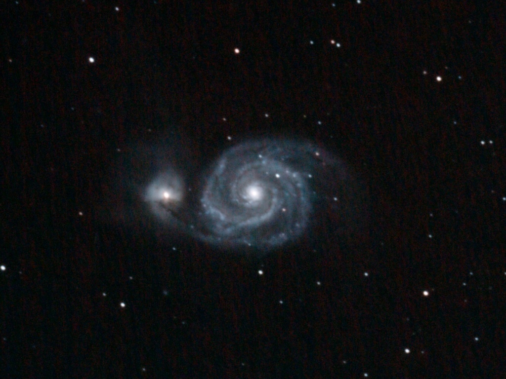

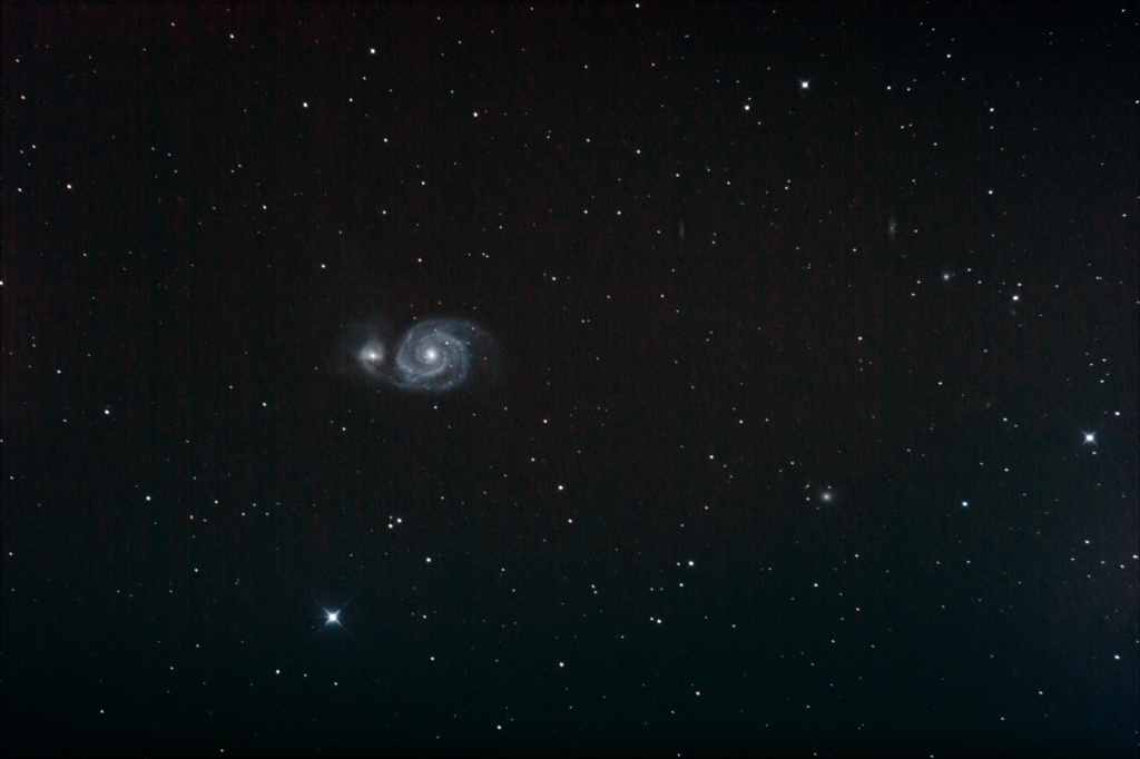

    C'est certes un classique, mais il faut bien faire ses gammes...Voici donc le résultat de quelques heures de poses.
    Un crop pour commencer :
    Et l'image complète :
    Matériel :
    Newton 150/750
    Sirius EQ-G
    EOS 300D Baader
    Guidage :
    Lunette SW 70/700 avec réducteur 0,5x
    SPC900 modifiée LP
    Guidemaster
    Interface(s) Pierro-Astro
    Prises de vue :
    29x3min + 34x5min soit un peu plus de 4h15
    Traitements :
    Iris + Photoshop

    avec plus de 4h00 de pose tu doit pouvoir faire beaucoup, beaucoup mieux que ça! il y a un truc qui ne va pas mais je n'arrive pas a savoir ce que c'est.
    la map semble bonne.
    le suivi aussi.
    je cherche et je te dis.
    lionel

    Il y a déjà 29x3min seulement, qui sont assez faiblardes. Ensuite, les poses de 5min ont été faites hier soir avec la lune. J'ai dû réduire le fond de ciel. Il faudrait que je réessaye avec uniquement les poses de 5min pour voir.
    Ensuite, ce n'est qu'un 150 et un 300D, hein, pas un 300 avec une STL11000
    Perso, je ne m'attendais pas spécialement à mieux.
    le suivi aussi.
    deja il y a beaucoup de coma. il me parait primordiale d'utiliser un corecteur de coma (le baader à 120 euros est parfait pour un newton)
    non, la map semble un peut foirée. tes étoiles (de premier plan)sont tros grosses par rapport à la galaxie.
    puisque tu utilises iris, ouvre une brut avec iris et selectionne une etoile pas saturée (carré de selection) clic à droite et clic sur "psf". tu auras ainsi le FWHM de l'étoile, se qui indique la qualité de la map mais aussi de la turbu. (fais le sur tes poses les plus courtes!) si tu a plus de 4 en "x" et "y" c'est pas bon du tout...
    de plus la galaxie est tres tres contrastée. c'est pas normale! tu bouffes plein de signal.
    tAvec toshop il y a de quoi faire vraiment beaucoup mieux.
    courrage! remet toi au traitement!
    (tu as la possibilitée de mettre "la" brut sortie d'iris en ligne?)
    lionel

    Il n'est pas question que je mette un tel correcteur, pour au moins deux raisons : il ne me reste que 5 ou 6mm quand j'ai la bonne MAP avant que le tube ne soit complètement rentré dans le PO et donc il y a de grandes chances que je ne puisse plus atteindre le foyer ensuite (sans compter que le correcteur travaille correctement à une certaine distance, qui risque encore d'aggraver les choses).
    Deuxième raison : les sous Je trouve que ça coûte très cher par rapport à mon tube (presque autant, voire plus).
    Troisième raison, en rapport avec la première, il est probable que je doive en plus investir dans un PO plus petit, genre JMI taille basse, ce qui fait encore des sous à claquer, plus l'agrandissement du trou dans le tube, etc...
    Ce n'est pas une priorité. Je sais bien que c'est moins joli avec la coma, mais je le savais dès le départ.
    Citation Envoyé par orinnel Voir le message
    Suivant les images (brute, convertie, finale une fois additionnée), je n'ai pas la même valeur. Quelle image prendre ? Au maximum, j'ai eu 3,80 en X et 4,05 en Y. Sinon, ça tourne autour de 3,20 et 3,50.
    DSLRFocus me donnait 2 et 3 lors de la MAP. Ceci dit, le souci est peut-être lié avec ce qui suit...
    J'ai fait un coup de DDP et de réhaussement de couleurs sous Iris avant d'exporter... Je crains que ça ne fasse plus de mal que de bien
    Je viens de relancer un traitement avec uniquement les poses de 5min, auquel je n'appliquerai aucun DDP. Ca sera très certainement une addition "pondération adaptative 5 itérations).
    Je suis à peu près certain que le mélange des 3min (très faibles) et des 5min a un peu "pourri" le résultat final et que le DDP n'a fait qu'accentuer les défauts

    Si je puis donner un avis:
    Faire des poses de 3 m et 5 m ne sert à rien, il faut poser un max (sans saturer le coeur sur les brutes, mais avec un 300D on en est loin.
    Je pense que le problème vient du traitement.

    si tu veux un conseil (enfin ça n'engage que moi) n'utilise iris que pour le traitement lourd, (dark, flat, offset, registration + empilage) pour tout le reste il faut que tu utilises photoshop, et eventuelement pixinsight pour retirer le gradient (il y en a un gros sur ton image).
