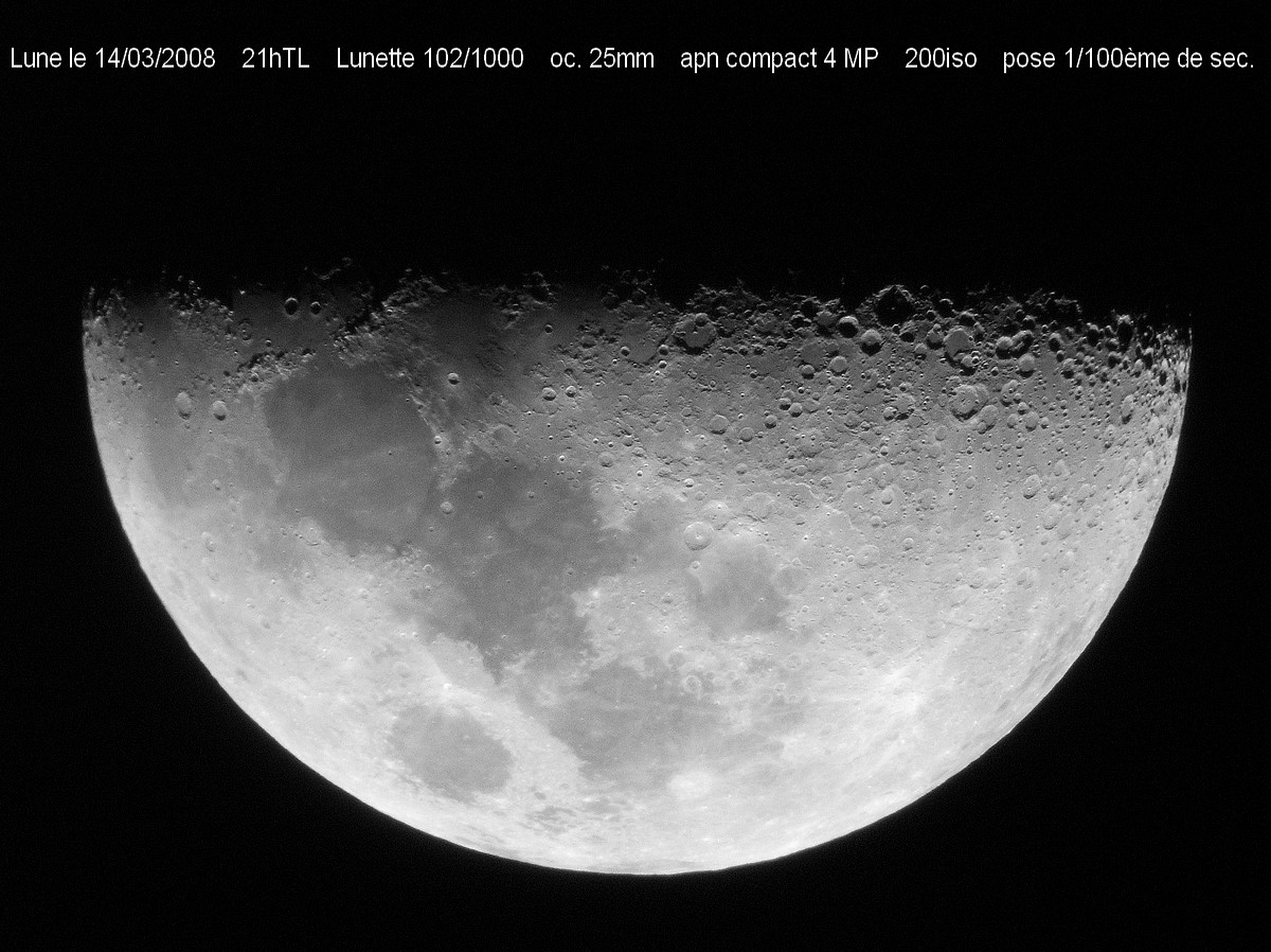

    Re : comment photographier ?
    Bonjour IR, voici un exemple de ce que tu peux obtenir avec un apn compact en afocale avec le système proposé par Xav:
    http://forums.futura-sciences.com/at...1&d=1205527013
    Jean
