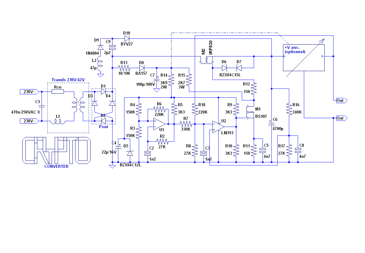

    Ce qui se passe, c'est que le régulateur agit "intelligemment", et par sa régulation diminue l'ondulation en modulant la conduction au cours de chaque demi-cycle à 100Hz.
    A suivre......
    Tropique
    Quelques variantes
    Jusqu'à présent, nous avons examiné des versions assez "scolaires" de ce régulateur, des "proofs of concept" qui faisaient largement appel aux ressources du simulateur pour fonctionner.
    Nous allons progressivement nous orienter vers des circuits plus "pratiques", se rapprochant de quelque chose d'utilisable réellement.

    Nous allons poursuivre notre entreprise de traduction du concept en un circuit pratique et utilisable.
    Nous avons déjà pu installer un NMOS, mais pour aboutir à un circuit vraiment fonctionnel, il va falloir revoir la commande de gate: d'une part, les comparateurs à collecteur ouvert ont une tension maximale insuffisante pour faire quelque chose d'utile, et d'autre part il faut être certain de ne pas appliquer de surtension entre gate et source, tout en assurant des temps de commutations décents.
    La fréquence de travail est aussi basse que possible en restant dans l'ultrasonique, mais même à 20KHz, il ne faut pas être trop négligent, sinon les pertes de commutation vont poser un problème.
    CryptoCNV montre la façon dont c'est réalisé.
    Ce convertisseur est destiné à travailler en esclave d'un régulateur linéaire, et asservit sa tension de sortie de manière à avoir toujours 4.5V de plus que la tension de sortie finale: cela permet de conserver la dissipation dans le ballast à un niveau modéré, tout en laissant une marge de manoeuvre suffisante au régulateur linéaire pour travailler dans de bonnes conditions.
    Pour arriver à ce résultat, le régulateur PWM U2 est monté dans un pont de résistance R16/R17/R8/R18: il va tenter d'égaliser les tensions en entrée de R16 et R18, sauf que sur son entrée (-), il reçoit également le triangle de référence de la découpe, accompagné d'un offset égal à la moitié de l'alimentation.
    Avec les valeurs de résistances, le résultat est de décaler les tensions entrée/sortie du régulateur linéaire d'environ 4.5V.
    Le régulateur est ici du type piloté: on a vu que cela permettait de meilleures performances de régulation, en particulier pour la réduction de l'ondulation.
    L'oscillateur U1 est archi-classique, la tension de sortie carrée est intégrée et atténuée par R7 C3 pour fournir le triangle de référence au modulateur PWM.
    L'amplitude de ce triangle détermine la bande de régulation, donc en fait le gain en boucle ouverte du sytème. Vu le niveau de performances nécéssaires, il n'est pas nécéssaire de faire appel à un "vrai" amplificateur d'erreur pour la régulation.
    Le faible gain de boucle permet également d'esquiver les soucis de stabilité en boucle fermée.
    L'attaque de gate se fait par l'intermédiaire d'un petit MOS, M1, qui travaille en source de courant. Pour des raisons de simplicité, le pull-up est confié à une simple résistance, R15.
    C'est une méthode un peu rustique, et qui oblige à dissiper un ou deux watts dans R15, mais elle a l'avantage d'être simple, efficace et fiable.
    La tension D S du MOS principal est maintenue dans des limites sûres par les zeners de 15V.
    Tout ce petit monde est alimenté par D8, qui récupère la tension de crête non-filtrée.
    En première analyse, on pourrait estimer la tension sur C7 égale au maximum à 2x la tension de crête d'entrée; en réalité, une étude plus poussée montre qu'elle ne peut jamais dépasser environ 1.5Vpk. Un condensateur ayant une tension environ double de Vpk est donc suffisant.
    Dans le cas où le régulateur linéaire a besoin d'une tension permanente suffisante pour le fonctionnement des circuits auxiliaires, cette tension peut être utilisée, et éventuellement calibrée par une zener si elle est trop élevée.
    L'ensemble D9/D10/L2/C9 est le récupérateur d'énergie. La valeur de C9 est suffisamment faible pour utiliser un condensateur au mylar, ce qui élimine les soucis liés au courant d'ondulation.
    Sa faible valeur permet également au régulateur de travailler sans problème dans les domaines de Vout<Vpk/2. Le prix à payer est une tension un peu plus élevée vue par le MOS, ce qui ne pose aucun problème.
    D9 n'a aucun besoin d'être rapide, mais si on le souhaite, on peut installer des BYV27 ou similaires pour les trois diodes.

    Tout d'abord bravo ! Voilà encore un concept vraiment très intéressant !
    J'ai en tête plusieurs projets de "puissance" et un des points durs est la pré-régulation à cause des specs de la bobine qui devient par là même assez compliquée à trouver. Vos tests sont faits avec de "petits" transfos ; votre topologie (la version buck) peut-elle être utilisée pour une plage de variation de tension entre 0 et 60V et/ou pour des courants de plusieurs dizaines d'ampères ?
    Merci d'avance,
    Brice

    Citation Envoyé par Brice88 Voir le message
    Merci d'avance,
    Brice
    Une topologie est la matérialisation d'un principe, et la force d'un principe, c'est sa généralité: que la tension soit de 1mV ou 1KV, que le courant vaille 1mA ou 1KA, il reste valable, à condition de trouver des composants physiques adaptés.
    Donc, il n'y a pas de limitations particulières.
    Par contre, il faut tenir compte des particularités du fonctionnement, quelle que soit la puissance d'ailleurs.
    Dans le cas du crypto-buck, la plage de fonctionnement "naturelle" est comprise entre V^ et V^/2 (V^ étant la valeur de crête de la tension AC).
    Si l'on descend sous V^/2, la charge du condensateur de récupération ne peut plus s'équilibrer entre les phases de commutation, même en régime stationnaire.
    Si l'on se contente d'aller juste sous V^/2, par exemple à 0.45*V^, on peut se contenter de laisser les composants "implicites" (parasites) faire l'adaptation.
    Si on va sous 0.4*V^, l'écart devient trop grand et à chaque commutation, il y aura une pointe de courant accompagnée d'un stress inacceptable pour les différents composants.
    Pour travailler dans le domaine 0<Vout<V^/2, il faut donc prendre des mesures spécifiques. Dans le circuit final: http://forums.futura-sciences.com/at...cryptocnvoegif une self L2 est ajoutée, et permet d'absorber la pointe de courant, et C2 est un condensateur non-polarisé de valeur suffisamment faible pour que la charge échangée à chaque cycle lors des sauts de tension reste acceptable.
    Il s'agit de compromis: la valeur plus faible de condensateur signifie une tension plus élevée pour le transistor de commutation, et une self plus importante est plus encombrante et plus chère.
    Une étude complète et détaillée du circuit et de ces compromis pourrait facilement fournir la matière au sujet d'une thése:
    Il faut poser les équations différentielles correspondant aux différentes phase de fonctionnement, établir les conditions limites, les valeurs passerelles définissant le transfert d'une phase à l'autre, et à partir de cela, extraire les valeurs utiles, courants rms, tensions de crête, etc.
    Un bon petit boulot.
    Je n'ai fait qu'effleurer cette partie, j'ai donné un exemple fonctionnel pour des tensions et courants modestes, mais si on travaille à plus forte puissance, il serait nécéssaire d'approfondir un minimum le sujet, pour ne pas surdimensionner excessivement certains composants.
    Il n'est pas indispensable de faire une étude théorique détaillée: on peut partir de quelques hypothèses simplificatrices, faire quelques calculs sommaires et mettre le tout en simulation, puis en test sur un proto de test, mais il faut faire quelque chose: si on traite des centaines de watts, on ne peut pas se permettre de négliger quelques points de rendement.
    Mais moyennant des compromis bien choisis, c'est certainement une solution viable.
    Si on se cantonne au domaine V^/2 à V^, là c'est direct, il n'y a même pas de compromis nécéssaire: il n'y a aucun stress.
    Tropique
    Re : Une nouvelle classe de crypto-convertisseurs
    Merci d'avance,
    Brice
    A titre d'exemple, voici une des simus "bricolée" avec un transfo sortant ~70V crête (pour pouvoir sortir 60VDC) et chargée par 15A.
    Les composants sont inadaptés évidemment mais cela illustre la possibilité de "porter" le design vers des puissances supérieures avec quelques redimensionnements de composants.
    Ici, la tension de sortie est réglée vers 8V, on est donc très largement dans la plage de fonctionnement "contrainte".
    La tension d'ondulation est de ~1V càc (elle serait normalement de 6.5V avec un circuit traditionnel travaillant dans des conditions équivalentes).
    Je suis entièrement d'accord avec vous.
    C'était pour m'assurer que la topologie de "crypto-convertisseurs" ne présentait pas de limites techniques dues aux caractéristiques des composants existants (et vendus).
    Le circuit "traditionnel" est un pont de diodes + (gros) condo ?
    Merci encore.
