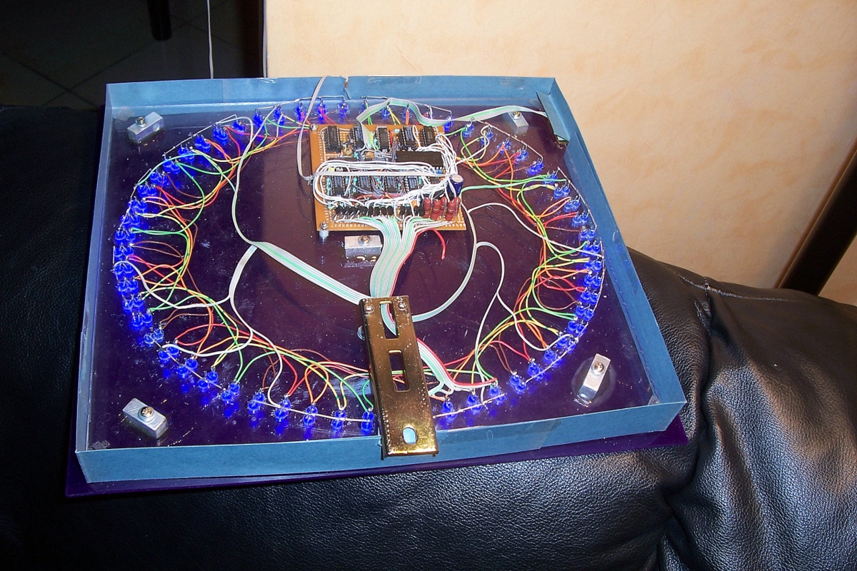

    Voici quelques photos de l'horloge et de ses entrailles:
    A suivre....

    invite3570b5f7
    Re : Un projet de vacances original: l'horloge Tropical One
    Belle réalisation
    C'est rare de nos jours les réalisations sans µC ... j'ai 23 ans et je me souviens que quand j'avais 15 ans je me disais toujours " je déteste les µC ! vive la bonne logique ! " tout ca parce que je ne savais pas programmer, alors que maintenant je n'utilise plus que des µC !
    Je vois que tu utilises des plaques à trous ... j'aurais bien voulu un typon

    Construction
    Je vais brièvement décrire ma réalisation; le but n'est certainement pas d'encourager une copie servile et exacte, mais plutot de servir de référence.
    Ceux qui ont de meilleures idées peuvent laisser leur créativité s'exprimer, et ceux qui n'ont qu'une inspiration limitée ou préfèrent la sécurité d'un design testé et réussi peuvent la reproduire telle quelle.
    On peut se référer aux photos qui précèdent pour l'illustration des explications.
    La construction est centrée sur un "chassis", la plaque de plexi transparent visible sur les photos.
    L’appellation peut sembler ambitieuse, mais c'est bien de cela qu'il s'agit:
    Cette plaque sert de support aux LEDs, à l'électronique, au support d'accroche au mur, et enfin à la face avant en plexi teinté.
    Pourquoi du plexi? (= perspex, = PMMA)
    C'était disponible, et la transparence facilitait pas mal de choses, mais n'importe quel autre support, métal, MDF, phénolique, etc, aurait pu convenir.
    Le "patron" de perçage pour les LEDs est fait à partir d'une image de cadran d'horloge trouvée sur le net, mise au format, anamorphosée en ellipse et imprimée (voir photo ci-dessous).
    La face avant:
    C'est la partie visible de l'horloge, et elle a donc une grande importance.
    Dans mon cas, c'est du plexi violet et opalin (diffusant), et c'est un peu un oiseau rare, que j'ai pu dénicher grâce à un sympathique artisan, M. Labarre de Plexi-Création, qui m'a consacré une demi-heure de son temps pour passer en revue son stock et trouver le matériau idéal.
    C'est quelque chose d'excessivement important, et il faut tester par transparence avec une LED pour voir si la couleur passe, si la diffusion est correcte, et si le rendu général est bon.
    Du bon choix du matériau dépend la réussite ou le ratage du résultat final, il faut donc y consacrer le temps nécéssaire.
    A titre indicatif, les dimensions sont de 32x37cm².
    Initialement, j'avais souhaité utiliser une dalle épaisse (~10mm) comme face avant.
    Mais les variétés "exotiques" de plexi n'existent qu'en 3mm.
    Avec une feuille relativement fine, "la rectitude" industrielle choquait un peu.
    J'ai donc étuvé la feuille à une centaine de degrés durant vingt minutes.
    Elle était posée sur un support plat et lisse, elle est donc restée plane, mais en même temps, le matériau a "travaillé" un peu, ce qui a cassé l'aspect initial trop net: tout en restant plat, c'est devenu un peu plus "naturel", un peu "organique".
    C'était une manip à relativement hauts risques, mais dans mon cas elle a réussi.
    Pour fixer de manière invisible la face avant au chassis, j'y ai collé cinq blocs d'aluminium taraudés avec de l'époxy, ce qui a permis de la fixer au "chassis" avec des vis.
    La face avant est largement débordante, pour donner l'impression de flotter devant le mur.
    Voilà, chacun est libre de s'inspirer ou non de ces informations.
    Selon les LEDs que l'on choisit, il pourra y avoir des variations.
    On n'est pas obligé de les mettre toutes de la même couleur, et si on le voulait, on pourrait souligner de manière permanente les graduations de 1/4 d'heure par des LEDs supplémentaires, colorées ou non.
    J'ai fait le choix d'une sobriété proche du dépouillement, mais d'autres options sont possibles.
    Au niveau de l'affichage, on l'a vu précédemment, il est aussi possible d'agir sur les "éléments du décor vidéo", on est libre de le personnaliser dans de larges limites, avec cadrans, graduations, nombre de LEDs, etc.
    A bientôt pour de nouveaux projets!

    Re : Construction
    Salut !
    bravo pour cette realisation!
    C'est vrai que j'ai été surprise quand j'ai decouvert qu'aucun µc n'avait été utiliser, et probablement un certain courage pour concevoir un pareil schema !
    Au passage, comment a tu fixé les Led ? merci
    Tropique
    Re : Construction
    Citation Envoyé par rastakile Voir le message
    Salut !
    Le "chassis" interne en plexiglas transparent de 3mm a des trous de 5mm pour accueillir les LEDs, qui sont en plus collées en place.
    On le voit dans les photos:
    http://forums.futura-sciences.com/at...al-one-aroejpg
