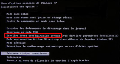

    invite4c6c2965
    Re : Virus Malware doctor
    Redémarre la machine et appuye sur F8 au démarrage pour accéder au menu avancé
    puis essaie de voir ce que cela donne en choisissant la dernière bonne configuration connue

    Redémarre ton ordinateur en mode sans échec en suivant la procédure que voici :
    • Redémarre ton ordinateur
    • Après avoir entendu l'ordinateur biper lors du démarrage, mais avant que l'icône Windows apparaisse, tapote la touche F8 (une pression par seconde).
    • A la place du chargement normal de Windows, un menu avec différentes options devrait apparaître.
    • Choisis la première option, pour exécuter Windows en mode sans échec, puis appuie sur "Entrée".
