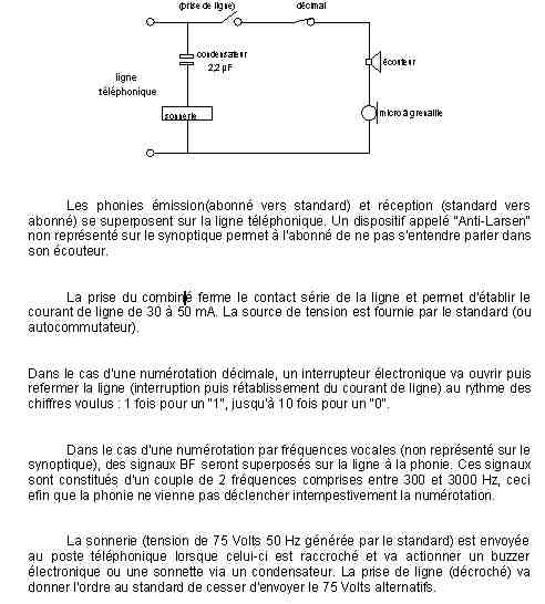

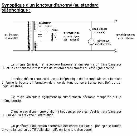

    merci pour vos réponses, je vais essayer avec 2 téléphones puis j'augmenterai petit a petit. est ce que quelqu'un aurait la connectique d'une prise téléphone et les schémas d'un téléphone?
    merci @+

    Vous trouverez ci-joint le principe d'un téléphone et de son raccordement au standard téléphonique (autocommutateur)
    Jean-Marc
    inviteee0f34b7
    Re : telephone interne
    Voici les schémas de principe
    Jean-Marc
    nanard
    bonjours jean marc
    merci pour tes plans et explications mais se n'est pas très clair, est ce que tu peux détailler SVP.
    merci @+
    inviteee0f34b7
    Le principe d'un poste téléphonique pour ligne filaire est assez simple (voir synoptique) :
    lorsque le combiné est raccroché, le poste est composé d'une sonnerie (mécanique ou électronique), en série avec un condensateur de 2,2 µF. de cette façon la sonnerie n'est pas excitée par la tesnion de ligne permanente (10 à 50 volts).
    Pour faire sonner le poste, on envoie une tension alternative de 48 à 90 volts.
    lorsqu'on décroche le combiné, on raccorde sur la ligne téléphonique le micro + l'écouteur. Ceci crée un courant continu de ligne (de 30 à 50 mA). Le standard détecte ce courant et stoppe l'envoi de la tension alternative de sonnerie.
    Sur les 2 fils de la ligne sont superposés la phonie du micro, + la phonie de l'écouteur. l'écouteur est en fait connecté via un transformateur audio pour éliminer le courant continu de ligne, le micro est du type "charbon" ou "electret" et utilise le courant de ligne pour fonctionner.
    On utilise également un montage dit "anti-larsen" pour ne pas entendre sa propre voix dans l'écouteur !
    Donc c'est tout : une tension alternative pour la sonnerie, une tension (plutôt courant) continu pour la phonie , avec micro et écouteur superposés.
    Pour la numérotation, on envoie sur la ligne des couples de 2 fréquences (appelées "fréquences vocales" ou "multifréquences" ou "DTMF" (dual tone multi frequency), chaque couple correspondant à 1 chiffre du clavier.
    On couple 2 frequences ensembles pour que la voix ne déclenche pas une numérotation !
