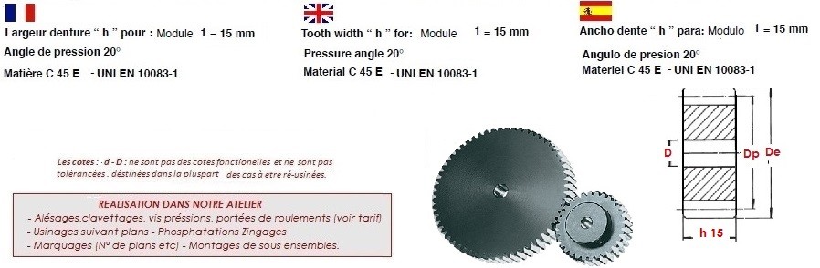

    bonjour tout le monde
    Je voulais savoir s'il était possible de mettre une clavette sur un engrenages sans moyeux
    merci d'avance pour vos réponse et désoler si ce n'est pas dans le bon thèmes mais c'est que je trouvais de plus proche niveaux thème

    je veux le placer sur un axe et je voulais savoir si je devais avoir un moyeux ou non ?

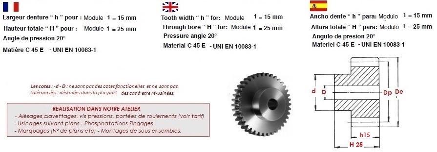

    Roue avec moyeu : http://www.tridistribution.fr/media/...E_BmfkcHH.webp
    Roue sans moyeu : http://www.tridistribution.fr/media/...YEU_1_PLAN.jpg

    je vais reformuler mettre un engrenages sans moyeux sur un arbre en mettant une clavette (le moyeux est la partie qui ressort sur les schémas d'engrenages)

    La réponse à la question initiale est : tout dépend de l'effort demandé. Il y a une règle de proportionnalité entre l'effort et la clavette.
    Pour info, oui il existe des montages industriels où le pignon est claveté sur tu son axe sans "bourrelet" au pignon.

    Il me semble que la réponse a été donnée :
    C' est la longueur de ta clavette qui conditionne ce choix .
    Accessoirement une meilleure portée en cas d' efforts latéraux .
