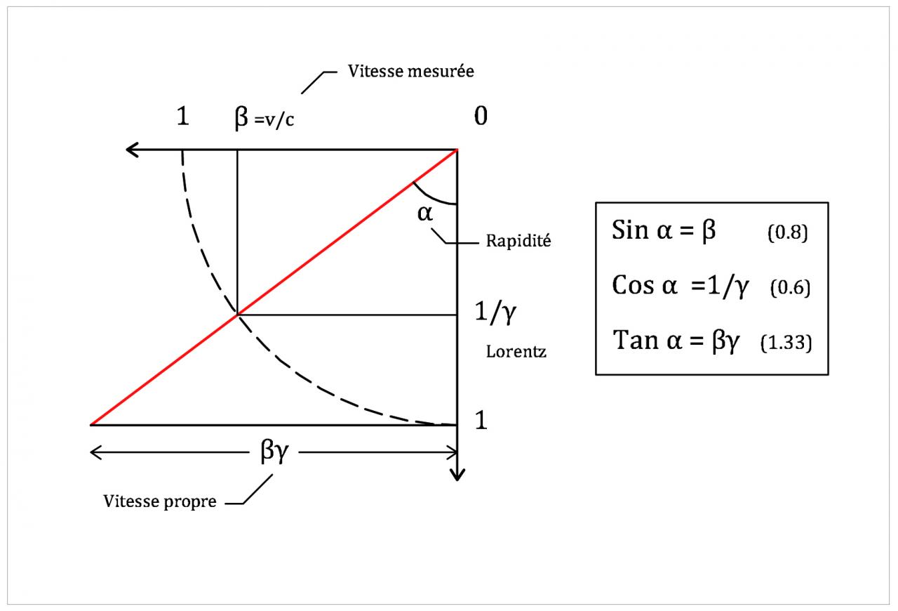

    La définition de la rapidité () n'est pas la même mais on retrouve ici les mêmes égalités, je ne comprend pas le pourquoi des fonctions hyperboliques
    Toujours la même figure ...
    A quel moment commence la SF stp, je suis un peu perdu ?

    La SF commence lorsque l'on considère un vaisseau capable d'approcher la vitesse de la lumière, cela suppose un tas d'inventions qui n'existe pas encore.
    Il n'existe pas deux définitions de la rapidité, simplement ses propriétés ne sont pas toujours citées.
