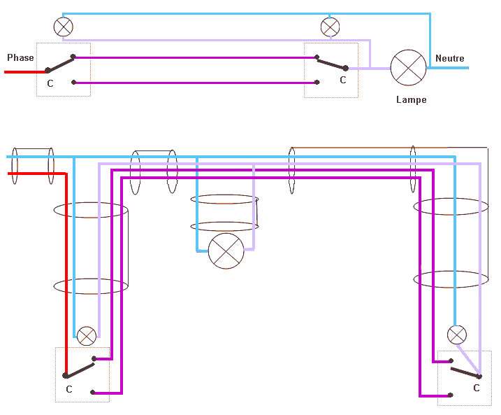

    Je suis en train d'effectuer l'installation électrique dans ma maison et j'ai un petit souci. J'ai un éclairage à l'extérieur de ma maison qui est commandé par 2 interrupteurs va-et-vient. A ce niveau là pas de problème, ça fonctionne. Je souhaiterais que les 2 va-et-vients soient équipés de témoins lumineux qui soient allumés lorsque la lumière extérieure est allumée.
    J'ai acheté 2 interrupteurs lumineux LEGRAND type MOSAIC ainsi que 2 voyants prévus à cet effet. Je n'arrive pas à brancher mon circuit pour que ça fonctionne comme je le souhaite.
    Quelqu'un pourrait-il m'aider?
    Par avance merci

    Hello!
    Il te faut ramener un neutre à chaque va-et-vient et ramener au premier poste un fil connecté sur le deuxième va-et-vient au fil de départ ampoule.

    ci-joint le schéma du montage actuel. Peux-tu me réexpliquer par rapport à mon schéma numéroté?

    La phase doit aller à la lampe et non à l'interupteur. Le neutre doit aller au premier interupteur et du premier le neutre doit aller au second.

    En effet, c'est la phase qui doit être coupée et pas le neutre !
    Sinon pour illustrer les mots de archeos, j'ai trouvé ça :
    http://martin.michel47.free.fr/elect...mages/vv2v.gif

    NON !!!!
    Neutre vers la lampe et phase va l'interrupteur ensuite vers la lampe !
    Si tu as monté comme tu l'as dit chez toi, refais toute l'installation car pas aux normes !!!

    merci à tous pour vos réponse...
    et ça y est... ça marche !

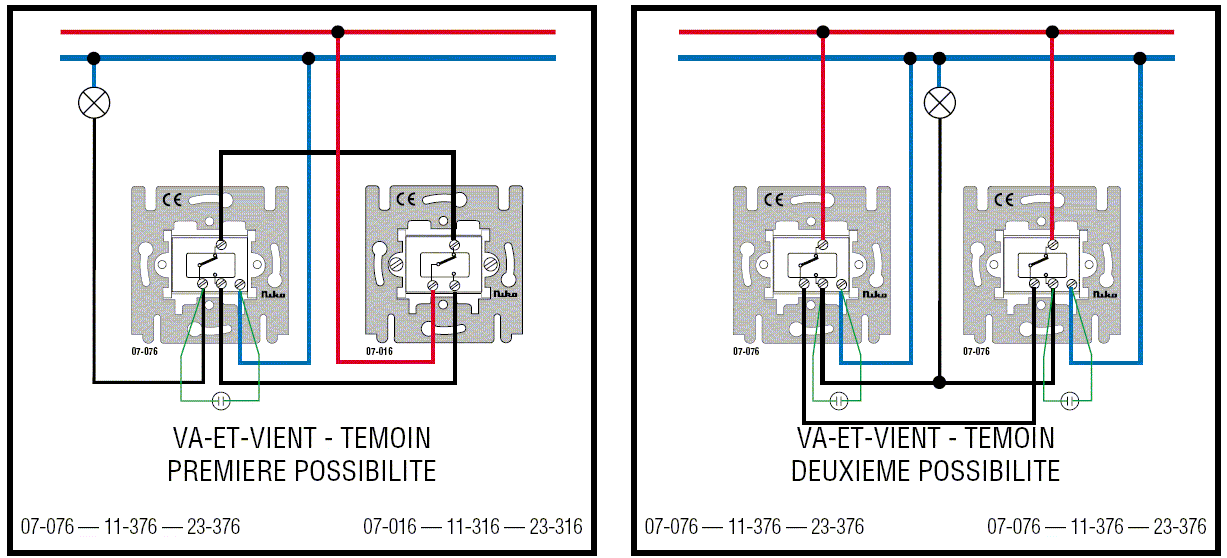

    Le lien ci-dessus ne fonctionne plus... si vous avez ce document pour un lien fonctionnant... vous êtes apte à me sauver !!!

    Peut-être qu'en parcourant le site du fabricant, tu retrouveras ton bonheur.

    Hello!
    Tu trouvera ton bonheur là :
    http://www.niko.eu/images/TECHGEG/PDF/SCHEMAS.PDF
    (Futura Sciences)
    invitedf0f98a2
    Re : Schéma Va-et-vient Lumineux
    C'est parfait !
    Merci beaucoup et bonne journée.
