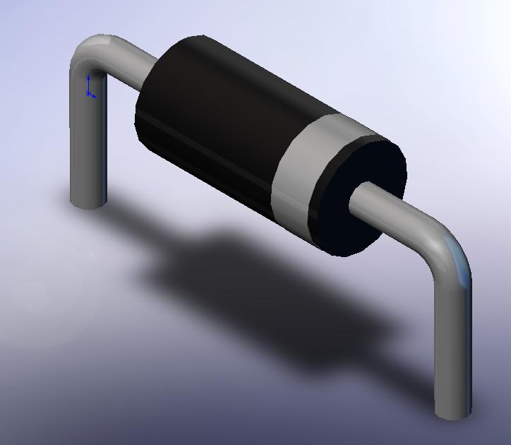

    oui les diodes (ref:P600K p&c 7459/7359)sont bien des diodes de roue libre voir photo
    Pièce jointe 300769
    chez moi la bobine du schéma c'est le moteur
    j'ai contrôlé ces diodes elles sont bonne à l'ohmmètre ?
    c'est la que je ne comprend pas mais bon apparemment sur certain forum il dise que cela ne supprime pas entièrement
    l'étincelle au contact possibilité de rajouter une capa ou un diode transil voir photo
    mais la je coince quelle type de condensateur non polarisé x2 autocicatrisantes en cas de courant interne trop élevé qui percerait le diélectrique
    voir photo
    ou si je choisi l'option diode quelle diode transil choisir ??
    merci de votre aide merci
    Pièce jointe 300773
    voir photo
    Pièce jointe 300774
