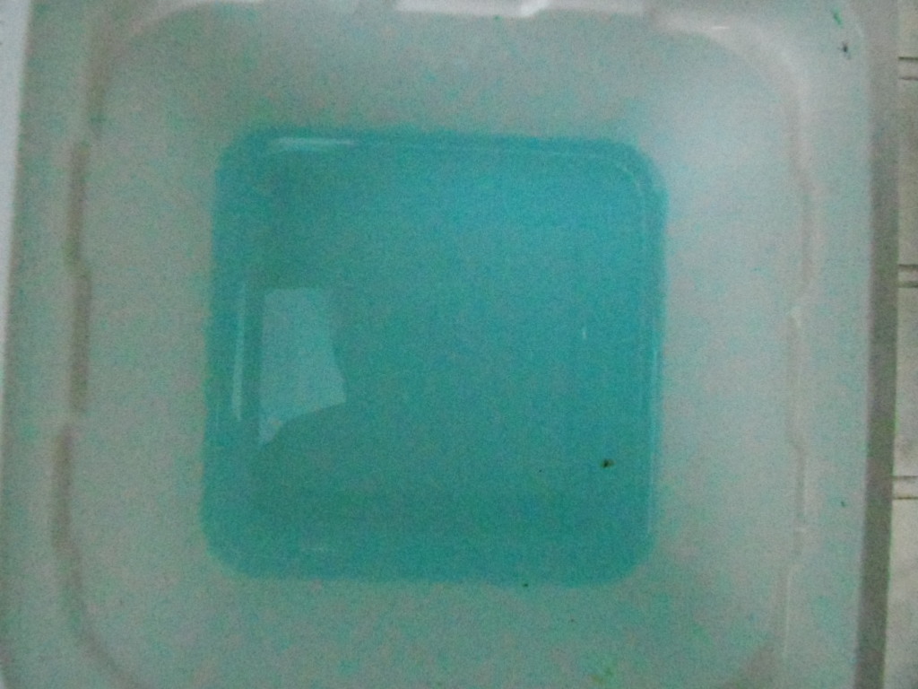

    Voici quelques images et quelques réflexions. Et aussi quelques interrogations...
    http://forums.futura-sciences.com/at...1&d=1410200396
    Voici la solution en voie d'évaporation. On commence à voir le précipité de chlorure de cuivre vert émeraude.
    Selun wikipédia, Le chlorure de cuivre(I), communément appelé chlorure cuivreux est le plus bas chlorure du cuivre avec la formule CuCl. C'est un solide incolore.
    Par contre, toujours selon la même source, Le chlorure de cuivre(II) CuCl2 possède une couleur bleu clair ou vert sous la forme bihydratée.
    Conclusion: Le composé contenu dans ma solution est du chlorure de cuivre(II).

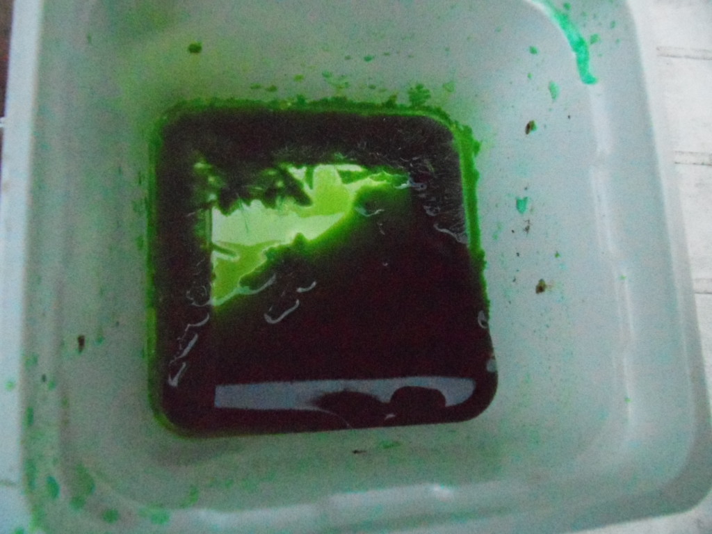

    http://forums.futura-sciences.com/at...1&d=1410200498
    Et voici le précipité séché. Le chlorure de cuivre hydraté est vert. S'il contient moins d'eau, il vire au bleu.
    Wikipédia ne parle pas de la solubilité du CuCl2 dans l'eau. Par contre, il dit que CuCl est insoluble dans l'eau.
    Si je prends un peu de mon précipité et que je le verse dans de l'eau, il se dissout très facilement, en donnant une couleur....bleue. ça veut dire que si je le verse dans l'eau, il se deshydrate??
    http://forums.futura-sciences.com/at...1&d=1410201089
    Il ne me reste plus qu'à trouver un usage pour tout ce bon CuCl2.
