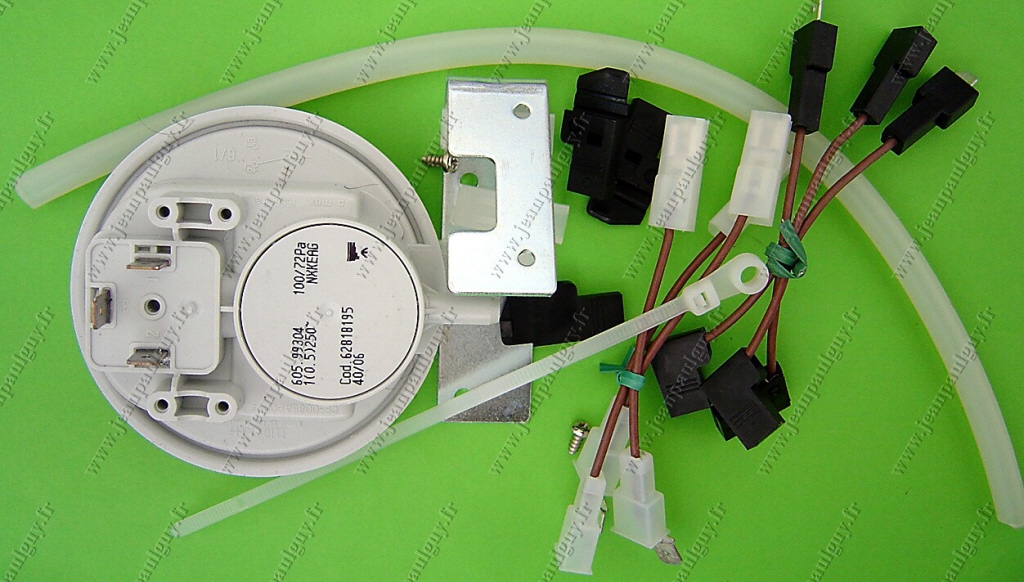

    Pour «omartherme» :
    j'aime bien que tu me détermine quelle pressostat que tu a changé est ce que le pressostat de gaz ou de l'air
    J'ai changé le pressostat d'air (sur l'extracteur) car j'avais un autre problème plus ancien et aléatoire, l'extracteur se mettait en route mais pas d'arrivée de gaz et pas de flamme (je ne sais pas d'ailleurs si ce dysfonctionnement est résolu !)

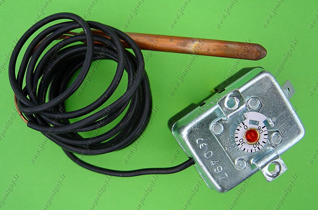

    FRISQUETDEP
    Re : Chaudière à gaz Franco Belge Sunagaz 4000 : s'allume correctemment, et s'éteint après 5".
    Bonjour a tous.
    N'y aurait-il pas tout simplement un problème d'aquastat deffectueux à chaud?
    invitee320074a
    Je ne suis pas encore mort de froid, pourtant avec cette p#@&¤! de chaudière...
    Je viens de court-circuiter l'aquastat (qui semble être une sécurité si l'eau chauffe trop)... pas mieux le problème persiste. Merci quand même «FRISQUETDEP».
    Plus ça va, plus je me dis que «Cram 64» a ciblé juste, ça doit être un problème de pression de gaz.
    Mon problème, trouver un manomètre gaz !? Où je peux acheter rapidement ce genre de matériel ?

    Bonsoir, As tu verifier correctement ventouse/venturi ?
    Il faudrai s'assurer que l'anomalie ne ce trouve pas ici.
    La chaudiere s'allume mais la pression dans le caisson fait recouper le pressostat et ainsi de suite.J'ai deja eu un probleme similaire sur une chaudiere murale.La chaudiere faisait que ca allumage/extinction/allumage/extinction.
    Le fait que tu dise qu'avant tu avais deja un probleme de ventilateur qui tourne mais bruleur ne demarrais pas va dans ce sens.Il faudrait pouvoir s'assurer si tu peux que ce n'est pas le pressostat qui relache et qui engendre donc une coupure du bruleur.
    C'est l'aquastat chauffage que tu as tester de shunter?

    Tu peux réaliser un mano à peu de frais, voir la série en pièce jointe. Trouver du tube cristal 4/6 mm environ (qu'il puisse rentrer sur la prise manomètre). Garder une longueur suffisante pour pouvoir tenir le mano debout, fixer le crisal sur une planchette, disposer un double décimètre au milieu, remplir d'eau (colorée d'une goutte de café) sera plus facile à lire. Remplir jusqu'au milieu du décimètre ouvrir le gaz, la pression est le différentiel +/- correspond à la pression : -11 + 11 = 22 mb. mettre en serie, la pression doit se maintenir à 1_ mb. par exemple et être stable, si elle chute brutalement le problème vient d'amont : compteur ou détendeur si il y en a un, dans ce cas e sera à GDF d'intervenir.

    J'avais changé le pressostat, mais pour être sur que ce n'est pas un problème d'extraction d'air, je viens de le court-circuiter. (fonctionnement interrupteur 1-2 = arrêt ou pb / 1-3 = marche ou ok)
    Bilan identique: cycles où la flamme s'allume et s'éteint !
    L'aquastat que j'ai court-circuité est la sonde thermostat qui vérifie que l'eau du circuit ne monte pas à des températures trop élevées (110°C apparemment ?!)

    Normalement tu ne peux pas shunter le pressostat, sauf une fois qu'il à basculé, dans ce cas ce serait le circuit imprimé.

    Pourtant je pense avoir correctement «shunter» le pressostat.
    Le pressostat est branché et agit comme un interrupteur inverseur.
    I - J'ai débranché le pressostat.
    II - J'ai allumé électriquement la chaudière en court-circuitant (sur la prise connectée au pressostat) le contact 1-2 à l'aide d'un fil de cuivre. L'eau sanitaire étant à température souhaitée, la chaudière ne s'est pas mise en route (pas de flammes)
    III - J'ai demandé une augmentation de la température eau sanitaire, la chaudière s'est donc mise en route (l'extracteur d'air s'allume, j'ai rapidement basculé le morceau de cuivre sur le contact 1-3 : la flamme s'est allumée (pour se couper quelques secondes plus tard... et le cycle infernal est reparti !)
