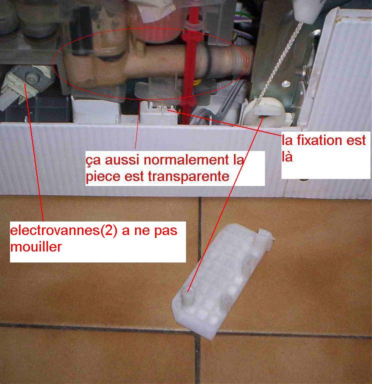

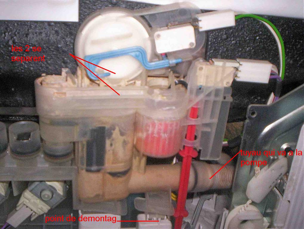

    j'ai regardé pas mal de messages et de résolution mais je n'ai pas trouvé comment il faut s'y prendre pour démonter la chambre de compression d'un LV BOSCH : SGS4662EU/17.
    J'ai enlevé le répartiteur et pour le moment il marine avec du destop, mais pour nettoyer la chambre j'ai peur de tout casser. Elle se retrouve coincée par le coté de la cuve.
    Je vous joins des photos.

    Re : Démonter chambre de compression BOSCH
    Merci pour les plans que je n'avais pas trouvé pour mon modèle.
    J'ai bien enlevé la pièce 263097, par contre pour la suite c'est coton.
    En fait, la pièce ou plutôt les pièces qui font la 263098 sont bloquées contre la paroi du lave vaisselle. Sur la photo de la chambre de compression on voit un bout du revétement noir qui passe sur la chambre, mais en fait c'est sur tout le coté que j'ai le souci.
    Pour vous il faut forcer ?
    nous en avions trop marre de faire la vaisselle et nous n'avons pas attendu ce WE. Mon concierge personnel s'est occupé de démonter la chambre de compression et moi de la nettoyer (comme d'hab!!).
    Tout est maintenant remonté, de ce coté il ne devrait plus y avoir de problème.
    Nous avions démarré avec une toute autre panne de faux contact au niveau du module de commande.
    On va voir comment ça se passe de cet autre coté, mais le fil peut être clos, je ne sais pas qui s'en charge.
    En tout cas, merci beaucoup pour votre aide.
