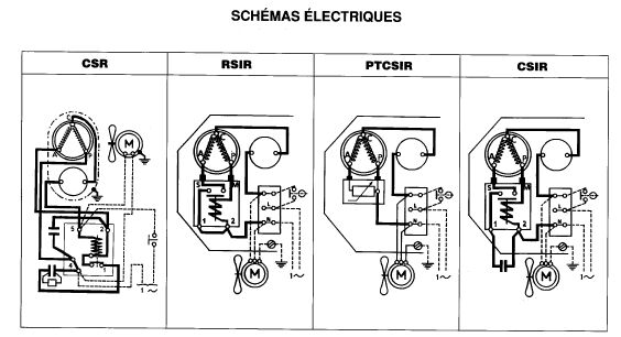

    je réalise une pompe a vide pour des applications modelistes.
    J'ai récupéré ce compresseur sur mon congélo HS mais le CP fonctionnait.
    La mise en marche du CP doit être commandée par un vacuostat, qui fonctionne comme un inter et qui coupe la phase.
    Pour le reste, je suis incapable de cabler mon compresseur, je n'y connais rien...
    j'ai pas mal cherché sur le net, essayé quelques trucs mais rien n'y fait.
    voici une photo du cablage tel qu'il existait sur le congélo + une autre photo de pièces démontées + schéma cablage général de la pope : j'ai cru comprendre que le truc noir s'appelle klixon, mais voyez vous un relais et comment dois-je brancher tout cela...
    Merci de vos explications à la portée d'un novice!
    a+
    et le câblage que j'ai essayé :
    quand j'active mon inter, j'entends un tout petit ronronnement (le klixon, le relais?) puis un clic puis plus rien..

    Concernant le câblage d'un compresseur hermétique il possède un enroulement de démarrage qui peut être excité par un condensateur, un relais ou une CTP, c'est ce qui aurait dû être récupéré avec le compresseur.
    Dernier point, la pompe à vide dont se sert le frigoriste est simplement équipée d'un interrupteur le vacuomètre et c'est le manomètre basse pression qui est le plus souvent utilisé pour la mise au vide et l'un des contrôles d'étanchéité, l'autre étant la mise sous pression d'azote (pour la petite histoire).

    Il faudrait vérifier que le relais ferme bien le contact de démarrage autrement dit que l'enroulement de démarrage reçoit la tension au départ, ce qui ne doit pas se produire.

    Je ne suis jamais intervenu sur ce genre de matériel, mais d'après les docs. que j'ai pu consulter, il y a 3 bornes au compresseur C,P,A, plus la terre, et sur ton schéma au post #5, on n'en voit que 2 en alimentation et une pour la terre. C'est pour cette raison qu'il ronronne parce- que l'enroulement auxilliaire de démarrage n'est pas alimentée.
    Regarde ici, et encore . @+

    Oui le relais est la pièce blanche, dans le cas d'un petit compresseur, il est là pour envoyer le courant sur le circuit de démarrage pendant quelques secondes. Ce n'est pas obligatoire dans certains cas le compresseur peut nécessiter un condensateur dans d'autres cas, un condensateurde marche dans ce cas le circuit de démarrage est alimenté pendant tout le temps de fonctionnement du compresseur il est dans ce cas possible que le relais envoie la tension pendant quelques secondes au travers d'un condensateur de démarrage.
    Désolé, mais il n'est pas facile de t'aider sans connaître les besoins du compresseur. J'ai imaginé un petit compresseur " dit à bas couple de démarrage (RSIR) le plus fréquent étant le démarrage au travers d'un condensateur de marche j'ai abandonné cette idée le condensateur est visible (à moins qu'il n'ait été perdu).
