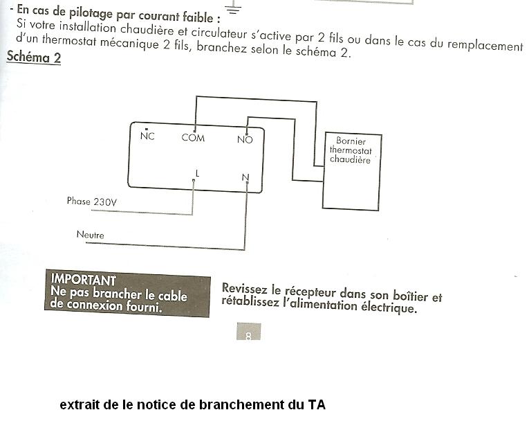

    Ici la notice d'un thermostat Otio TPRU-6220 dont je vourdait faire l'acquisition:
    Otio TPRU 6220
    Je vous rappelle donc que c'est un TA sans fil.
    Si vous pouviez me confirmer comment câbler et si le thermostat est compatible.
    Je suis également disposer à en acheter un autre modèle mais dans des prix raisonnable, pas comme chez ELM.
    Merci par avance.
    Dernière modification par Cram 64 ; 18/10/2010 à 20h59.
    joh93
    Invité
    Re : [Thermique]Thermostat d'ambiance sur chaudière Acleis
    Bonjour, d'apres le schema que tu as poster ca m'a l'air correct ce TA pour cette chaudiere.
    Sur N et L tu branchera le 220v et sur NO et COM tu branchera les 2 fils qui iront se brancher sur la chaudiere a la place du shunt TA qui est actuellement en place.
