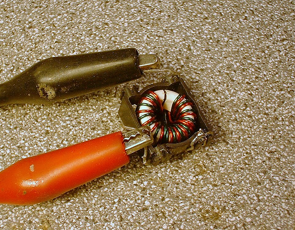

    est-il possible de créer un entrefer dans un tore avec un bon coup de scie... ou de disque à béton ?

    Magnifique !
    Oui, la preuve: http://forums.futura-sciences.com/at...al50microoejpg
    Mais il faudra une très bonne scie. L'opération n'a d'intérêt que pour la ferrite, or celle-ci est une céramique, avec toutes les caractéristiques habituelles, notamment la dureté.
    Pour bien faire, il faut un disque diamanté.
