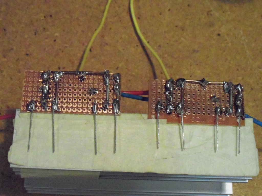

    Voici quelques nouvelles:
    J'ai terminé de réparer mon alimentation. Le problème venait d'une des diodes redresseuses qui s'était mise en court-circuit.
    J'en ai profité pour refaire tout le câblage. Maintenant, l'alim fonctionne, et pour longtemps en principe.

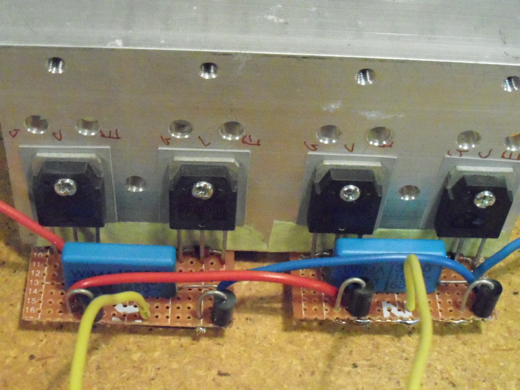

    J'ai aussi fait un montage avec les IGBT 80A 600 V, sur radiateur de bonnes dimensions, en réfléchissant plus particulièrement à séparer le mieux possible les parties du montage "courant fort" de celles "courant faible".
    La partie courant fort est câblée au plus court sur un petit circuit fixé au radiateur.
    La partie "courant faible" est réalisée sur un circuit imprimé séparé. Les gates des 4 IGBT sont connectés à la platine courant faible par de courts tronçons de câbles blindés. La tresse de deux de ces câbles assure la connexion du négatif des deux alimentations: 15 V pour le circuit de commande, 300 V pour la haute tension. Je vais poster des photos prochainement.
    Compte tenu de la taille du radiateur, les IGBT sont espacés sur une quinzaine de centimètres. De son côté, le circuit de commande présente des dimensions nettement plus réduites. Un câblage de plusieurs centimètres entre le circuit de commande et les IGBT était inévitable.
    Pour éviter que les fils de commande des gates (qui sont à haute impédance) ne captent des perturbations en provenance du circuit de sortie ( 300 V sous 10 A, quand même!), j'ai réalisé les connexions vers les gates en câble blindé. L'âme du câble est connectée au gate, le blindage à l'émetteur des IGBT.
    Comme les émetteurs de deux des IGBT sont connectés à la masse, les blindages de ces deux fils assurent du même coup la connexion du négatif des deux alimentations.

    Voici quelques images du circuit sur lequel je suis en train de travailler.
    http://forums.futura-sciences.com/at...1&d=1382547482
    En gros plan, l'endroit où vont se brancher les fils blindés.
    http://forums.futura-sciences.com/at...1&d=1382547520
    La tresse de deux des fils va contacter le plan de masse.
    Le circuit était prévu à l'origine pour y monter des MOSFET en boîtier TO 220, mais les IGBT possèdent des boîtiers TO3-P, qui sont plus larges.
    De toutes façons, sur le radiateur, ils sont bien espacés. Les connexions se feront donc en fil blindé.
    Voici les IGBT sur leur radiateur. Les fils jaunes vont au primaire du transfo. Le rouge au + HT et le bleu au - HT.
    http://forums.futura-sciences.com/at...1&d=1382547558
    Sur les plaquettes, on distingue les Zener câblées au plus court entre le gate et l'émetteur des IGBT.
    Les condensateurs de découplage entre collecteur de l'IGBT du haut et émetteur de l'IGBT du bas.
    Les diodes de retour, câblées en inverse entre le collecteur et l'émetteur de chaque IGBT.
    Voilà pour la partie "courant fort".
    Pour la partie de commande des gates (dite "courant faible"), c'est ici, de l'autre côté des plaquettes et du radiateur:
    http://forums.futura-sciences.com/at...1&d=1382547596
    Chaque tronçon de fil blindé sera soudé au plus court aux gates et aux émetteurs des IGBT.
