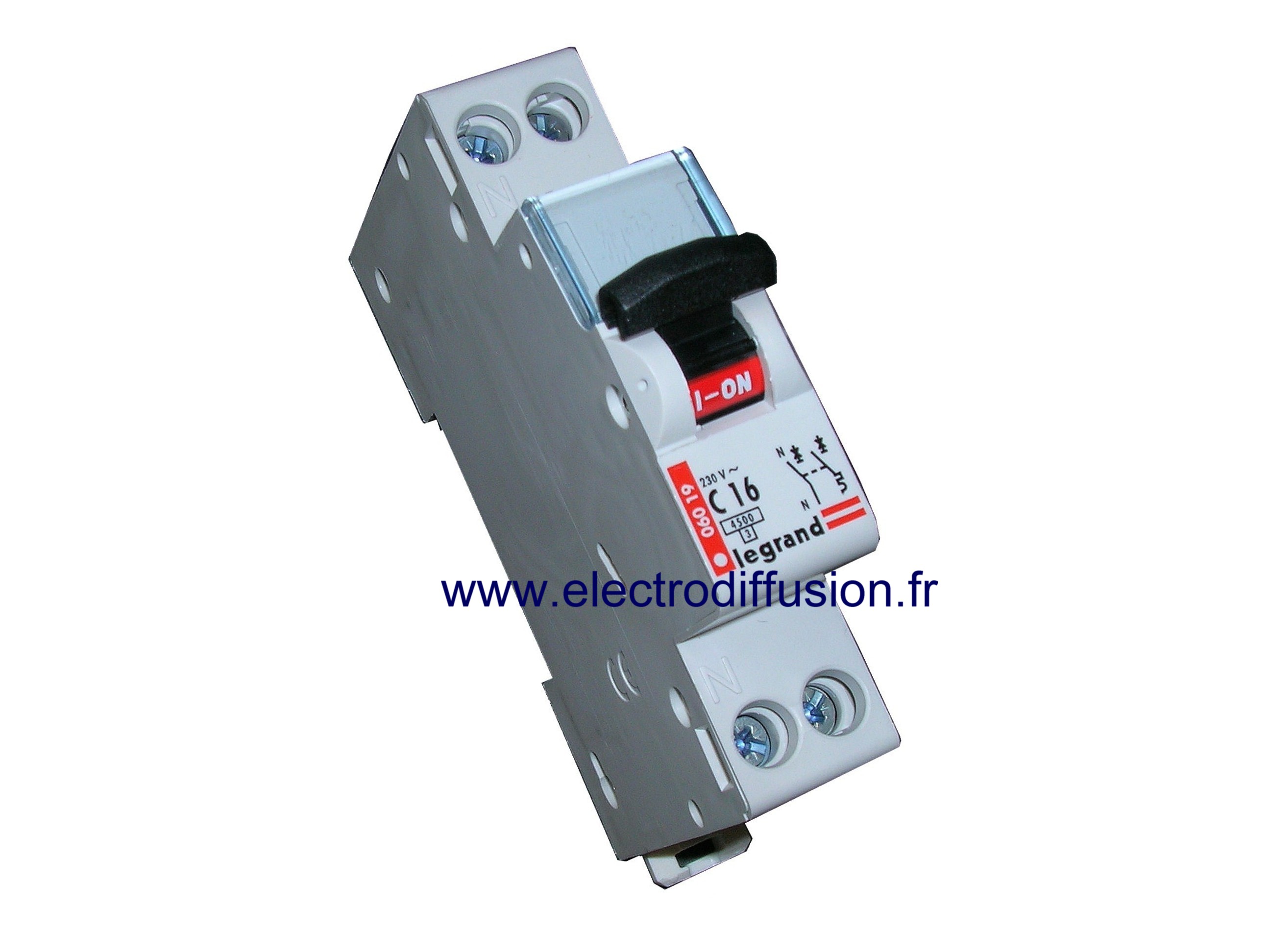

    bonjour, j'ai fabriqué une alimentation avec un lm336 et j'aimerai la proteger
    j'avais mis un banal fusible mais il faut en remettre un a chaque cours circuit/surintensité, ce n'est pas pratique
    j'ai pensé a mettre un fusible de tableau electrique 3A juste après le secondaire de mon transfo : http://www.hellopro.fr/images/produi...amp-184120.jpg
    ( celui ci mais avec 3A en valeur )
    est ce qu ca marcherait ? sachant que la tension est de 18v AC
    y a t'il un systme plus simple ?
    merci pour votre aide

    ca c'est la référence de tension uniquement ! Il y a autre chose autour ?
    Un schéma complet ?
    Ton alimentation va se détruire avant que le disjoncteur ne réagisse !

    Le LM338 à déjà des protections contre les surintensités et la surpuissance.
    La limite de courant dépend de la différence de tension entre l'entrée et la sortie.
    Par contre ce qui risque un jour de cramer ton alim c'est une fausse manipe genre tension négative, surtension, etc.
    On peut ajouter des diodes de protection, mais ce n’est pas toujours efficace....

    C'est clair! C'est une limite anti-incendie du bazar, pas une frontière de SOA nette... Il n'y a qu'à voir la tolérance qu'il peut y avoir d'un régulateur à l'autre sur la consigne interne de courant et la mise en service assez erratique de celle-ci pour comprendre que ce n'est pas quelque chose sur laquelle il faut compter dans un design sérieux.
    L'autre truc un peu flippant à mes yeux, c'est "j'avais mis un banal fusible mais il faut en remettre un a chaque cours circuit/surintensité, ce n'est pas pratique". C'est un peu le principe du fusible!
    Toutes mes alims ont des fusibles, jamais ils n'ont fondu. Un fusible sur une alim de labo est là pour protéger d'une DÉFAILLANCE INTERNE (problème de consigne, mort d'un transistor de puissance, court-circuit,...) qui pourrait mettre en danger le transfo, et donc la maison dans laquelle il se trouve parce qu'un transfo, ça brûle très bien.
    Si la sortie peut, au cours de l'utilisation normale, se retrouver en court-circuit (c'est un peu le but, avec une alim de labo, on ne sait jamais trop comment va réagir ce qu'on branche dessus), ce n'est certainement pas un fusible ou un disjoncteur qu'il faut mettre en sortie, mais une LIMITATION DE COURANT! Et là, CF les réponses de mes collègues : ça s'intègre dans le design de l'alim, il y a plusieurs solutions ; le meilleur ratio élégance*efficacité/complexité est probablement le LM723, sinon il y a le L200 (mais si déjà il faut mettre un ballast (2A pour le L200 maxi), c'est d'un intérêt limité). Ou il y a des solutions dégueulasses à adapter sur un LM317 et ses dérivés (LM338/LM358), qui fonctionne de façon assez aléatoire et est plus complexe à mettre en œuvre...
    "genial merci le forum "
    On n'est pas magiciens, si tu veux des miracles c'est un rebouteux qu'il faut aller voir! On ne peut pas faire une "alim universelle" (pour ne pas donner de boutons à Tropique en disant "alim de labo") avec un composant dont la seule limitation de courant est là pour l'empêcher d'exploser et n'est pas réglable. La preuve que tu fonces dans le mur : ça ne fonctionne pas puisque tu veux changer! Si ton alim fonctionnait vraiment (si on fond un fusible tous les quarts d'heure, c'est qu'il y a un hic quelque part, et que ça fonctionne pas ; avoir la tension en sortie ne suffit pas).
    Il y a des solutions élégantes, on te les as données, maintenant si tu veux un composant magique qui, sans rien toucher à ton alim et avec trois bouts de fils de fer et un chewing-gum, fonctionne correctement et te fait une belle limitation de courant propre et régulière, il faut aller voir un sorcier... Ou McGyver!
