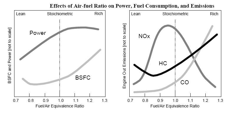

    Graphique d'évolution des polluants en fonction de la richesse
    Ce graphique est un classique inépuisable, ici dans un contexte essence, mais applicable en diesel à condition de dilater la partie gauche. Il se vérifie sur tous les moteurs, la différence résidant dans la valeur des richesses pour les pics de NOx et de rendement.
    BSFC = brake specific fuel consumption en g/kWh : c'est l'inverse du rendement, en enlevant le PCI. C'est peut-être une unité barbare, mais c'est l'unité usuelle des motoristes car ils mesurent une consommation de carburant et une énergie fournie par le moteur.
    A droite, la combustion est en domaine riche, donc il y a trop de carburant par rapport à l'air. Moralité, les HC et CO s'envolent Le couple délivré augmente un peu avant de chuter, car à richesse faiblement supérieure à 1, on arrive encore à récupérer un peu d'énergie de la combustion incomplète. NB : sur un moteur essence à pleine charge, on peut rencontrer des réglages riches à pleine charge pour des raisons thermiques : rajouter du carburant est un moyen de diminuer la température de combustion.
    Les NOx diminuent car il n'y a pas assez d'oxygène pour que la réaction fonctionne.
    A gauche, la combustion est en domaine pauvre, donc on a tout l'air qu'on désire pour brûler le carburant. CO et HC s'écroulent sauf à très faible richesse où on finit par avoir du mal à brûler et du mal à finir la réaction (température trop faible).
    Le rendement est optimum à une richesse légèrement inférieure à 1 : cela résulte des inégalités locales de richesse dans la chambre, des échanges thermiques aux parois, ....
    Quant aux NOx, plus on s'approche de la richesse 1, plus ils diminuent car on commence à manquer d'oxygène. Mais, en partant d'une richesse 0, plus la quantité de carburant augmente, plus la température de combustion augmente, plus il y a de NOx. Le pic de production de NOx est toujours très proche du pic de rendement.

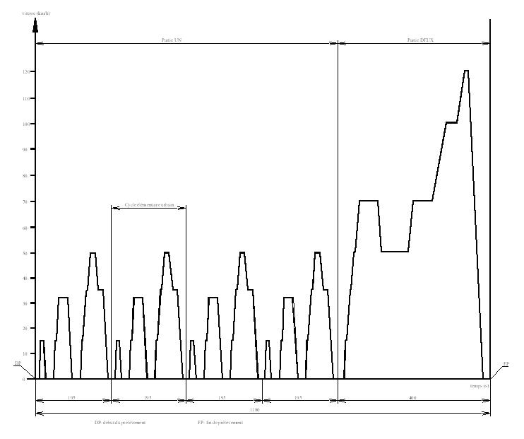

    Mesure : un gros intérêt de ces textes est de définir un cadre de mesure répétable. Pour ce faire, il faut
    - un cycle de conduite: c'est une courbe définissant la vitesse véhicule en fonction du temps écoulé (voir pièce jointe)
    - un matériel de mesure "suffisant"
    - des conditions ambiantes : en l'occurence, départ moteur froid, le véhicule a macéré à 20°C pendant un certain nombre d'heures
    Je ne rentrerai pas dans le détail du matériel de mesure.
    Quelques remarques : mesurer la consommation à la pompe en "vie réelle" n'est pas une mesure répétable. En effet, si on prend le cas d'une comparaison entre une situation A (véhicule normal) et B (véhicule modifié)
    - rien ne dit que le véhicule a été conduit exactement de la même manière pour A et B (conditions de circulation, chauffage, température extérieure, …), même si le conducteur affirme de bonne foi qu'il n'a pas changé de manière de conduite.
    - la mesure de la quantité de carburant consommée n'est pas fiable. Le problème ne vient pas de la mesure du débit à la pompe (bien surveillée et contrôlée), mais du déclenchement de la gachette du pistolet de remplissage.
    - la mesure de la distance parcourue n'est pas fiable. Le tachymètre, donc l'odomètre, doit majorer la vitesse véhicule, avec une erreur maximale de 10% (de mémoire, il faudrait vérifier dans la directive)
    Autre bonne question : à quel point le cycle de conduite est-il représentatif ? et le ralenti (utilisé par exemple au contrôle technique) ?
    Clairement, personne ne conduit naturellement suivant le cycle de conduite, il est trop défini "à la hache" pour cela. Cependant, je me souviens qu'une marque bien connue, avec l'apparition des consommations suivant la directive 93/116, a mené une politique commerciale au Royaume Uni basée sur la "garantie" d'obtenir en vie réelle des consommations "proches" de celles mesurées suivant la 93/116.
    Vous me direz qu'on ne démarre pas toute l'année à +20°C, et effectivement, pour les véhicules à allumage commandé, depuis la directive 98/69, les émissions sont également mesurées lors d'un départ à -7°C. Il semble qu'il y ait aussi des réflexions sur une mesure de consommation ou d'émissions avec mise en marche de la climatisation.
    Pour ce qui est du ralenti, c'est clairement insuffisant pour tirer une conclusion globale sur le fonctionnement du moteur. Le cycle de mesure émissions / consommation concerne environ le quart inférieur gauche (bas régime, bas couple) du champ moteur. Le ralenti, c'est juste un point. NB : en poids lourd, les différents cycles applicables balaient environ 80-90% du champ moteur, ce sont des cycles plus sévères.

    La réglementation ne parle pas de H2O.
    La directive relative aux émissions des véhicules particuliers est la directive 1970/220, modifiée de nombreuses fois depuis, voir ici :
    http://eur-lex.europa.eu/fr/repert/1330.htm#133010
    Les limites actuellement applicables sont :
    polluant allumage commandé allumage par compression
    (essence GPL GNV) gazole
    CO 1.0 0.5
    HC 0.1 -
    NOx 0.08 0.25
    HC+NOx - 0.30
    Particules - 0.025
    Ces limites doivent être tenues sur une distance parcourue de 80 000 km. On peut raisonnablement considérer, parce que la dépollution coûte cher, que les véhicules sont "au taquet" sur tous les polluants.

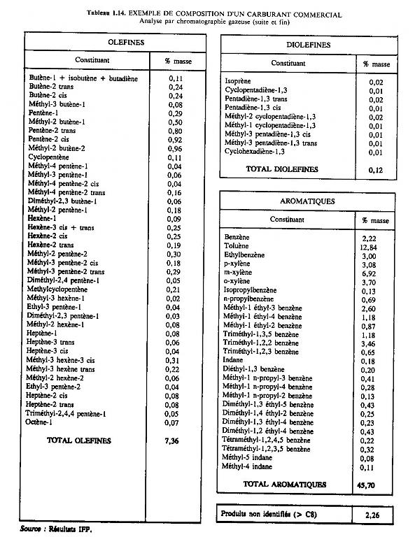

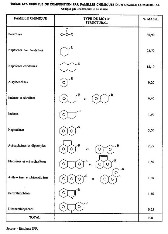

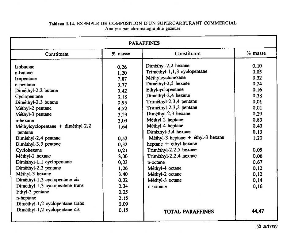

    Composition des carburants
    Voici quelques extraits de "Carburants et moteurs" de JC Guibet, chez Technip. C'est une somme du genre, malheureusement je n'ai à disposition que l'édition 1987. J'en ai tiré ces feuilles d'analyse d'un super et d'un gazole. Comme ce n'est pas tout jeune, il faut prendre quelques précautions pour interpréter les tableaux :
    - la liste des constituants ne représente pas forcément ce qu'on trouve maintenant
    - les teneurs ne sont pas forcément représentatives
    De plus, toutes les raffineries ne travaillent pas avec les mêmes bruts, la composition du produit final varie donc d'une station service à l'autre, et d'une saison à l'autre (surtout pour le gazole). Bref, ces feuilles sont intéressantes pour comprendre la diversité des molécules comprises dans les carburants.
