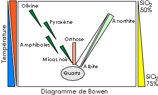

    Bonjour ,
    voilà , je n'arrive toujours pas comprendre pourquoi la teneur en silice affecte l'ordre de cristallisation ?
    sur ces capture je n'arrive pas à trouver la différence entre ces 3 ordre de cristallisation ?

    Dans ce cas-ci (on n'entre pas dans les details), il s'agit des series reactionelles de Bowen, mal expliquees
    Comme dit plus haut, le SiO2 dans le magma joue un role sur ce qu'il est possible ou non de cristalliser (voir les diagrammes de phase pour savoir ce qui est possible ou pas).
    A des teneurs en SiO2 peu elevee (ex: basalte primitif), le magma utilise naturellement les elements les plus "abondants" pour construire des structures cristallines. En l'occurence, Fe, Mg, Al, Ca, Si. Ce qui sort de cela est l'olivine (tres riche en Mg-Fe, pauvre en Si), les oxydes (magnetite, ilmenite, chromite) (tres riche en Fe, Mg, Al, pas de silice) et les plagioclases calciques (riches en Ca, Al, pauvre en Si). Na, K, H2O ne sont pas tres eleves dans ces magmas.
    La cristallisation de ces trois mineraux (olivine, oxydes Fe-Ti, plagioclase-Ca) enrichit fortement le magma residuel en Si, Na, K, H2O; on a maintenant un basalte andesitique differencie du basalte primitif.
    Au bout d'un certain moment, la teneur en SiO2 dans le magma est trop elevee pour que l'olivine [(Mg,Fe)2SiO4] se forme. Le magma cristallise un mineral equivalent (memes elements) mais plus riche en silice, l'orthopyroxene [(Mg,Fe)SiO3]. Ce pyroxene ne consomme toujours pas suffisament de silice pour que la teneur dans le magma baisse. Donc SiO2 continue d'augmenter ainsi que Na, K et H2O.
    Lorsque le magma devient andesitique (~55 wt.% SiO2), il arrive souvent que la teneur en H2O est suffisament elevee pour que, a la place des pyroxenes, on forme des amphiboles (a nouveau, meme composition, meme teneur en silice mais il y a de l'eau dans la structure cristalline). L'amphibole commence donc a faire partie des produits de cristallisation.
    Un peu plus tard, la differentiation nous amene a des magmas dacitiques ou la teneur en potassium peut etre elevee. C'est a ce moment que des mineraux comme la biotite apparaissent.
    Meme chose que l'amphibole que l'on formait auparavant, mais maintenant on rajoute egalement K dans le cristal.
    La meme chose se passe du cote des feldspaths; d'abord du plagioclase calcique, riche en aluminium, pauvre en silice; progressivement, les fedspaths deviennent plus sodique, moins riche en aluminium, plus riche en silice. Eventuellement, les feldspaths alcalins, contenant du potassium, apparaissent.
    A la fin de ces series, on trouve l'exces de silice qui n'a pas ete utilises par les mineraux durant toute la differentation. Vu que Mg, Fe, Al, Ca, Na et K on ete utilise par les autres mineraux, il n'y a plus qu'un seul type de mineral a former, compose de silice pure: le quartz.
