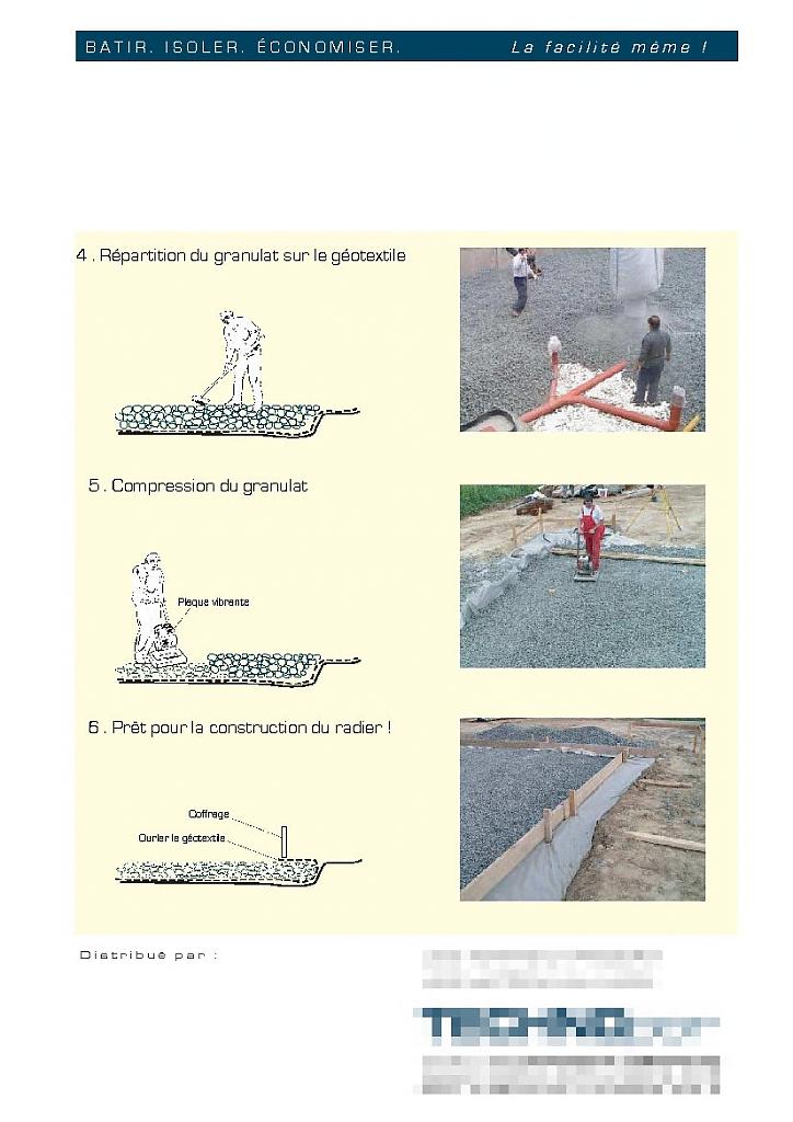

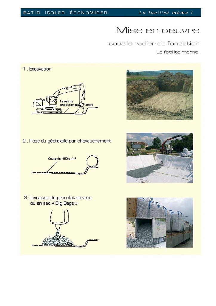

    Bonjour a tous je relance ce poste au lieu d'en cree un nouveau
    J'aimerais des renseignement sur lisolation soous dalle avec les granulat en mousse de verre.
    J'ai contacter un monsieur tres sympa de la societe Technopor pour avoir quelques renseignements. (je met en ligne la doc de la mise en oeuvre).
    Ce systeme est utilisé pour les maison passive(voir lien)
    http://maison.passive.free.fr/index....iaux/isolants/
    Voila ma question:
    Avec cette configue il n'y a pas de fondations ... est ce que ce systeme est autorisé en france? et il y a t'il un risque de glissement de la dalle?
    Mon terrain est plat (moins de3% de pente) la dalle couler sur les granulats serait accoler a une dalle traditionnel (avec fondation) qui sera le garage sur toute sa logueur env 10m.
    Au premier abord mon macon me dit qu'il serait preferable de faire quand meme des fondation ?
    Qu'en pensez vous?

    invite94705cb7
    Re : isolation sous dalle beton.
    Ludovic,
    De quelle époque date ta maison et avec quels matériaux est-elle faite ?
    Si les matériaux sont tradaitionnels (moellons, pierre, chaux, bois etc) le vide sanitaire est ventilé et doit absolument le rester pour éviter de graves sinistres. La dalle basse est dans ce cas à considérer comme une paroi extérieure froide et doit dans ce cas être isolée par 15cm d'équivalent laine minérale, mais le plus perméable à la vapeur d'eau possible.
    Si ta maison est plus récente 10cm minimum sont à rapporter, en plaques rigides fixées mécaniquement. Mais attention quand même à l'humidité éventuellement présente dans le vide sanitaire et à sa ventilation
    Christophe - architecte

    Pour completer mon message sur le systeme de granulat en mousse de verre parlons prix :
    vous prenez votre epaisseur compacter vous ajouter 30% pour avoir l'epaisseur non compacter vous multiplier par la surface et vou avez le volume en m3.
    Le contacte que j'ai eu ma doné ces prix:
    98.5euro/m3 mais si il y a de la quantité ca peut descendre (exemple moine de 80euro pour plus de 100m3.
    Mais le fait de ne pas realiser de fondations me parrait bizzar Non?
    voila
    invite94705cb7
    Les fondations ne sont qu'une des réponses possibles aux fondations d'un bâtiment. On peut très bien s'en passer en faisant un radier général qui répartit uniformément les charges sur le sol. Cette solution est utilisée lorsqu'on a des problèmes d'homogénéité des sols ou de l'eau (nappes phréatiques). Attention, le radier est fortement armé pour assurer une rigidité au bâtiment et est dimensionné en fonction de la nature du sol. Demande à l'entreprise de gros-oeuvre de consulter un bureau d'étude pour dimensionner ce radier.
