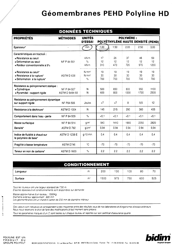

  21. #1371
    herakles
    Animateur Habitat
    Re : Stockage inter-saisonnier : tunnel à galet
    voir chez frans b... ca s'appelle Polyline HD , de 500 microns à 1000 microns http://forums.futura-sciences.com/at..._polylineoejpg
    Chez les fournisseurs de bassins d'eau , il y a le firestone EPDM 1.3mm très souple avec allongment jusqu'à 400% sans déchirures
    ou le Pondtex (assez rigide et armé )
    Le polyane que tu cites ne fait que 150 microns ( à vérifier) , trop mince , il faudrait mettre triple épaisseur au moins ..
    Les fournisseurs de matériel agricole peuvent fournir du polyane noir ou translucide en 300 microns , c'est vraiment le minimum pour éviter les déchirures entre terre et galets . et de préférence en "double épaisseur "
    cf message http://forums.futura-sciences.com/ha...ml#post2292313
    certains de mes clients ont exigé de mettre une membrane non-tissé bidim mince en plus pour protéger le polyane contre les pierres pointues présentes dans la terre du remblai..
    penses à étayer les parois si la terre n'est pas stable !!! même chose que pour creuser une tranchée de 2m de profondeur pour installer un puits canadien
  22. #1372
    invite43813982
    voila les Caractéristiques techniques
    * Polyéthylène haute densité (HDPE)
    * Couleur noire
    * Epaisseur matière 0,4 mm
    * Résistance à la compression : 32 tonnes/m² ou 320 KN/m²
    * Stabilité en température : entre -40°C et +80°C
    * Norme et marquage CE
    La terre a l'air compacte, on verra bien.
    J'ai prévu du géotextille non tissé comme préconisé (j'ai du monartext T en 2 mètre de largeur)
    par contre, faut t'il laisser un espace entre les 2 parties du polyanne, ou on peut les recouvrir, la jonction n'étant normalement pas étanche
