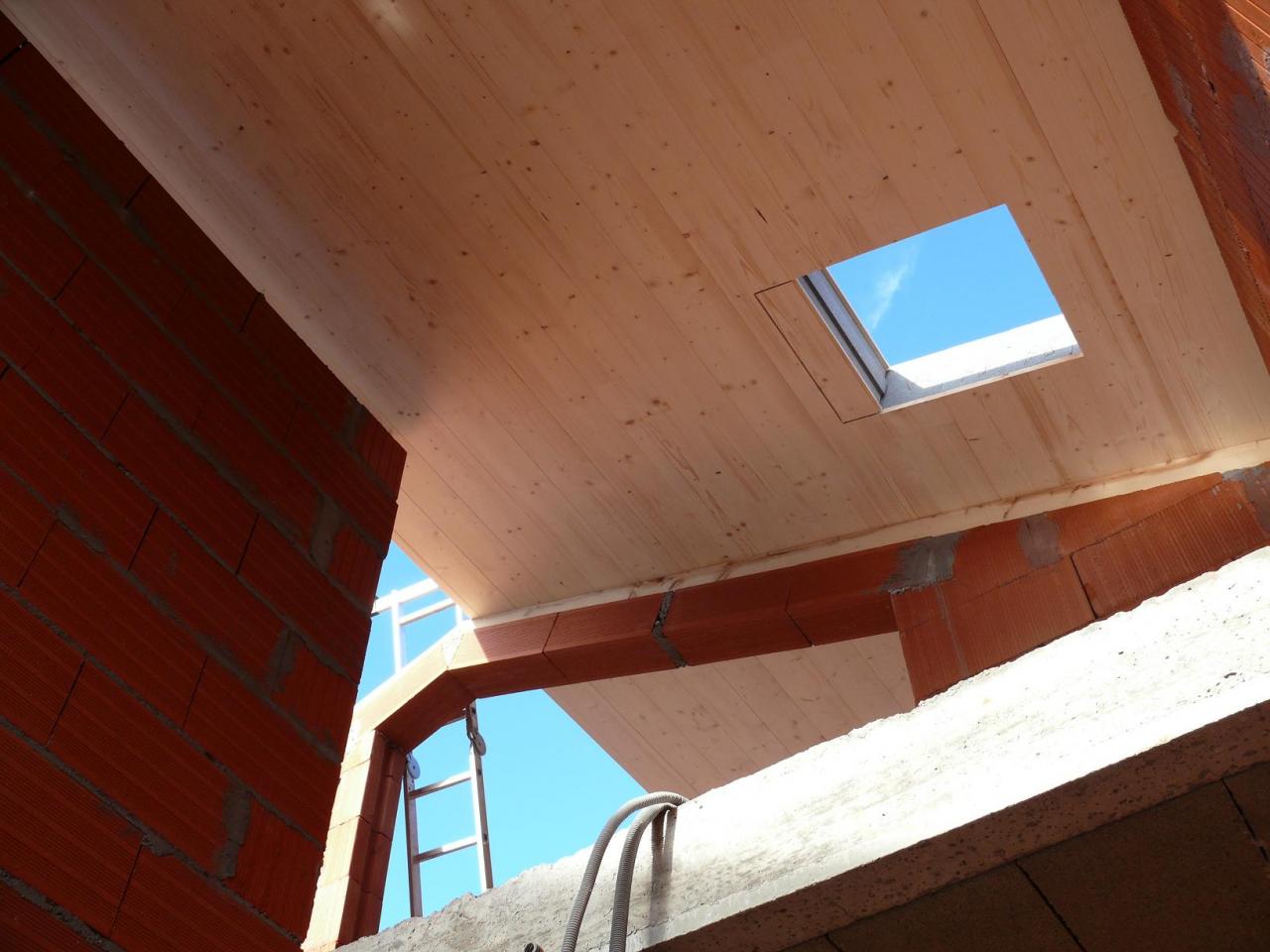

    Lu les amis voici deux trois news du chantier;
    -sapisol fini :le rendu est vraiment top de l'avis des gens qui s’arrêtent sur le chaniter
    -pare pluie un peu galère au niveau manutention lors de l'achat (ep 22mm)et là bizarrement, il m'a paru beaucoup plus rigide durant la pose...
    -couverture tuiles fini reste le faîtage et les coupes ...Mais avant il y a eu un long moment de recherche pour ne pas dire autre chose !
    Question comment faire un débord de toit identique sur trois longueur de toit différent comme sur la photo?
    réponse impossible sans faire des coupes partout ou de faire la toiture en fonction des tuiles ...Mais pour en arrivé là,il nous a fallu plusieurs heures (3h), schémas, montage et démontage de liteaux ....
    Pour résumer cela nous a pris un temps fou 6jours a 3 gars avec un engins et des horaires de 9h a 21h avec la frontal .....
    Enfin j'en vois le bout et c'est pas trop tôt, car là je commençais a avoir le moral dans les chaussettes!
    Pour la suite, il va y avoir livraison et pose des fenetres vers le 9 fevrier ensuite les plâtres, enduits terre,elec et chape liquide ....Encore de bons moments !
    Dès que je peux, je glisse des photos

    photos
    Pose du pare pluie
    Liteaux et un peu de galère avec les calculs
    Un peu de tuiles
    et une vue de l'ensemble ou il reste les coupes et le faîtage a faire

    Re : Des plans à la construction d'une maison bioclimatique dans les landes
    Bravo joli toiture.
    Mais, et j’espère que je vais dire des co….ries.
    page 16 il est indiqué que l’on doit poser des renforts, mais je ne les voie pas sur tes photos ?
    page 8 on voit que le pare pluie dépasse du Sapi. pour couvrir la planche en bout des Sapi.
    Perso, j’aurai aussi mis une bande zinc (pliée) entre le Sapi. et le pare-pluie (enfin j’aurait même ajouté un écran sous toiture sur le pare-pluie, donc zinc entre cet écran et le pare-pluie en bois) et qui finirait dans la gouttière
    Tu as un prix au m² ou à la pièce de tes Sapi ?
    En souhaitant m’être trompé, A+

    Lu
    @chataxe pour les renforts au niveau des Velux ne t’inquiète pas, ils sont bien en place! même si ont ne les voient pas trop sur la photo ci dessus mais plutot sur celle là
    Il faut dire que les pièces de renfort font partie du lot Sapisol car j'avais demandé la découpe des ouvertures en usine et heureusement ....Pour ton information les renforts font l’épaisseur de l'isolant ....
    Apres pour l'histoire du pare pluie c'est pareil que sur ton lien ..pare pluie passe par dessus la planche de rive !(c'est la logique) Mais a l'orginie cela ne davait pas etre le cas !car d'apres eux le pare pluie devait finir contre la planche de rive et a ras de celle ci .. Bref pas top si un jour,j'ai une fuite ...
    Apres concernant ton idée de remettre un pare pluie souple et une feuille de zinc ne me semble pas nécessaire car ma tuile a deja un débord conséquent de 9 cm apres verification ...
    Mais si tu passes dans le coin et que tu as le matos,je te laiss faire

    Concernant le tarif nous sommes a 130€/m² avec la livraison pour le lot Sapisol voili voilo mon ami

    Pour la pose des velux,j'avais fait la demande a Simonin d'avoir déjà les emplacements, me voyant pas faire tous les trous a la tronçonneuse! car,il faut dire qu'il n'y a pas trop d'outils qui coupent des épaisseurs de 24cm...
    Donc fabrication d'un châssis autour du trou pour pouvoir poser le velux même si d’après le vendeur, il ne faut pas faire ainsi...lui préconise de poser la fenêtre de toit sur des planches qui sont fixer dans le tour du trou.(système de gorge et téton comme une lame de lambris)
    Seul problème c'est que personne ne vend ou fabrique les dites planches dans ces dimensions ...
    Une fois l'ensemble en place reste a suivre la notice mettre quelques vis et faire les découpes des tuiles ...(une journée pour faire le premier ) la manip sera la même pour les trois autres velux mais avec un rythme plus rapide ! (1 jour pour 2 et une mâtiné pour le dernier )
    La bonne nouvelle c'est que aujourd'hui j'ai trouver les fameuses planches...en faisant un petit tour chez mon cousin qui rénove une ferme, j'ai vu une planche de rive plus large que d'habitude et là j'ai une une lumière...vite retour a la maison avec une chute et la bingo cela rentre parfaitement dans le velux et la finition est parfaite
    Donc je lui passe un coup de fil pour lui dire et lui réserver 10ml pour faire l'habillage de finition de mes fenêtres. Comme quoi,il y a toujours une solution mais après ...
    L’étape suivante fut la découpe des tuiles et la mise en place des tuiles de rives enfin dans ma tête ! car encore une fois il allait y avoir un petit lézard .. Découpe des bordures pas trop de problème,c'est juste un peu long mais pour le reste gros problème la tuile de rive ne touche pas l'autre ...il manque 3cm ! put...fait ch... l'autoconstruction!!! Donc là encore, il faut faire preuve de sang froid et rechercher une solution propre et pas cher ...
    Car dans les faits cela existe,il suffit de faire une "noue en zinc " mais je n'ai pas le matos n'y les connaissances et cela a un coût .
    Apres plusieurs avis de la famille (refaire la toiture,couper le sapisol,fallait demander aux anciens ...bref) je pense a prendre une plaque de bac acier couleur galva et faire une petite transformation pour lui donner la forme suivante afin de la sous les tuiles et faire croire a une" noue en zinc"
    Apres deux jours de travail,je pose l'ensemble et je peux dire que je trouve cela plutôt bien ! et VOUS ? (pour info j'en du en faire une autre pour le pignon sud )
    Entre temps c'est mon père qui a fait le mur en btcc car sinon les journées n était pas assez longues ...
