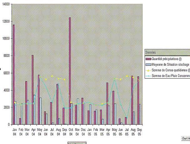

    Pour revenir à la question de départ (dimensionnement de la cuve), je me suis amusé à faire un petit outil de simulation sur excel.
    J'y intégre les paramètres tels que la surface du toit, nb de personne, quantité de pluie et estimation de conso au jour le jour et j'obtiens une estimation de la situation du stockage de ma cuve, eau de pluie consommée etc...au jour le jour. Ensuite, facile de ramener ces infos mois par mois ou à l'année.
    Mes données :
    Nb personne 4
    Volume Stockage (Litres) 3600
    Surface Potager (m2) 10
    Surface Toiture (m2) 80
    La conso de base en litres pour :
    Toilettes = 10
    Lave Linge = 100
    Jardinage = 17 l/m2
    J'ai simulé la recupération des eaux de pluie sur la période janvier 2004 à Septembre 2005. (voir données précipitations quotidiennes sur http://www.meteofrance.com/FR/climat/clim_france.jsp)
    Il en resort qu'avec une cuve de 3600 litres, je réponds en moyenne à 77% de mes besoins (toilettes+potager+Lave Linge). Pendant 7 mois, l'eau de pluie répond à 100% des besoins. Voir graphique en pj.
    Donc, pour répondre à Gilbert, il faudrait une cuve de 14 m3 pour répondre à 100% des besoins.
    Paulo
