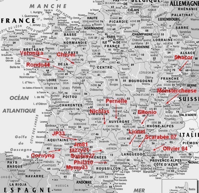

En quelques heures nous sommes assaillis de témoignages ; je passe une grande partie de la nuit sur le forum pour dresser la carte des trajectoires indiquées par les témoins, et le 29 janvier nous publions cette carte en actu :
http://www.futura-sciences.com/fr/ne...janvier_14403/
Il ne fait alors plus aucun doute que le bolide a plongé au-dessus de la région Languedoc-Roussillon, en accord avec le témoignage de Lionel!

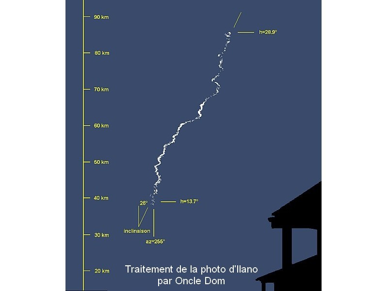

Le 31 janvier, coup de théâtre, nous recevons la première (et la seule) photo du phénomène, en fait une image de la trace laissée par le bolide, et nous publions une nouvelle actu :

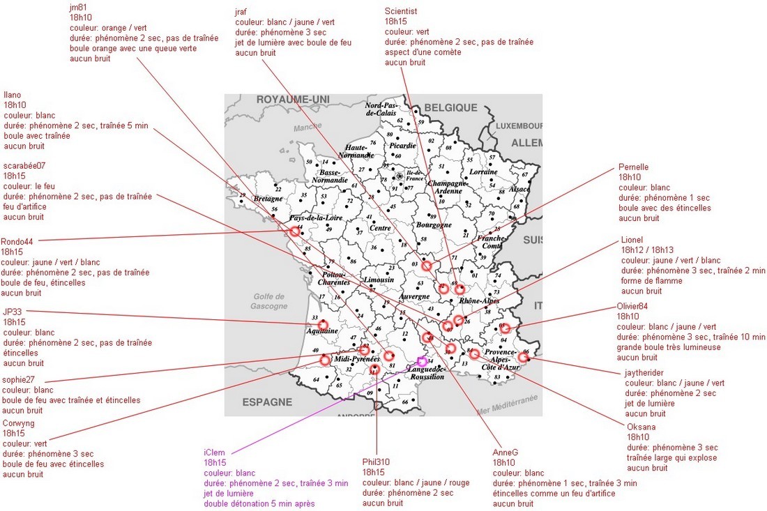

Nous disposons alors de 44 témoignages ; je contacte individuellement chaque témoin pour qu’il me retourne une enquête qui va me permettre d’avoir plus de précisions concernant la couleur du bolide, l’aspect de l’explosion, la durée du passage et éventuellement si des sons ont été perçus. Pendant ce temps Oncle Dom, Meteorpassion et JP 33 m’épaulent efficacement en poursuivant les calculs de trajectoire et la compilation de tout ce qui est publié par la presse au sujet de ce bolide.

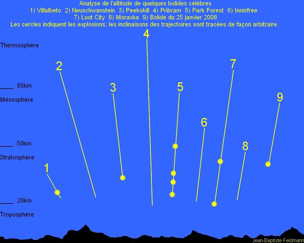

J’en profite pour comparer ce bolide à quelques autres célèbres
