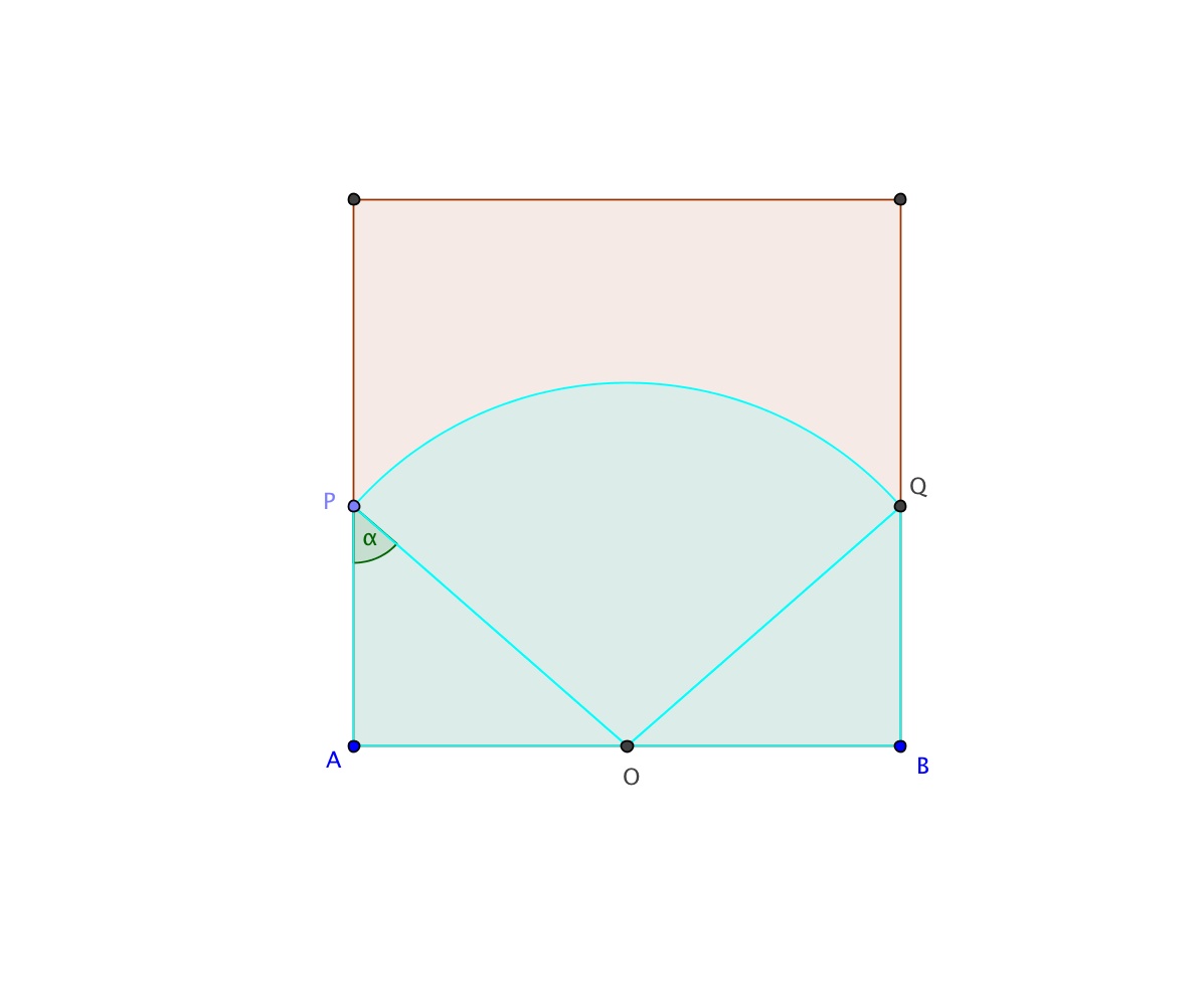

    God's Breath
    Re : Enigme de pré carré
    La surface broutée par la chèvre est constituée des deux triangles rectangles AOP et AOQ, de même aire , et du secteur ciculaire d'angle au centre , d'aire .
    L'aire broutée est donc .
    Le calcul de la longueur de la corde pour que demande la résolution d'une équation transcendante, dont la solution ne s'exprime pas analytiquement à l'aide des seules fonctions usuelles.
    Et Dieu, dans sa colère, pour punir les humains, envoya sur la Terre les mathématiciens.

    DomiM
    Ne peut pas plutot utiliser S = abc/4R
    piR²-S=Les 3 aires des portion de cercles
    1/3 de ces portions est celle que l'on cherche car avec elle ont peut trouver la réponse facilement
    Mesurer la masse de la situation permettrait de connaitre sa gravité :)

    DomiM
    Citation Envoyé par DomiM Voir le message
    J'ai fait une erreur mais c'est ratrapable
    En reprenant les point p et q de l'image
    et avec le point c opposé et equidistant à p et q sur le cercle
    S = pqc/4R
    Mais
    piR²-S=2 aires égales (sae) + celle que l'on cherche (sa)
    le rapport entre sae/2 et sa est le même qu'entre pc et pq et doit permetre de trouver sa
    Arkangelsk
    Salut DomiM,
    S = pqc/4R
    Mais
    Est-ce que tu pourrais préciser ce que représentent p, q, c, pc et pq ?
    Le point C est-il bien l'intersection de l'arc de cercle et de la droite d'équation x = 0 ?
    DomiM
    Bonsoir ArkAngelsk
    le point c est à l'opposé à p et Q sur le cercle de l'image :
    http://forums.futura-sciences.com/at...3&d=1222706840
    on ne peut donc pas le voir car le cercle n'est pas complet

    Arkangelsk
    J'ai encore du mal à voir comment le point C peut être à la fois à l'opposé de P et de Q (O milieu de [PC] et de [QC] à la fois ?), sur le cercle.
    S = pqc/4R
    Que représentent la surface S et "pqc" dans l'expression de S ? Je ne comprends pas très bien S = pqc/4R (?)
    DomiM
    [QUOTE=Arkangelsk;1910680]J'ai encore du mal à voir comment le point C peut être à la fois à l'opposé de P et de Q (O milieu de [PC] et de [QC] à la fois ?), sur le cercle.
    ALors trace une droite entre p et q puis une perpandiculaire à cette droite passant par le mileu de p et q
    le point c est l'intersection
    de cette droite avec le cercle (il y en a 2) telle que le centre O soit entre c et le millieu de p et q
