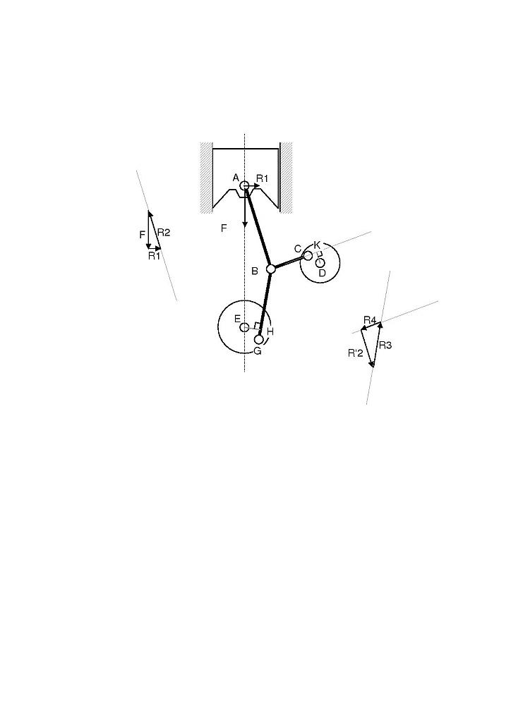

    polo974
    Re : moteur atkinson
    et voili voiça l'atkinson villebrequabracame...
    Nom : atkinson3.gif
Affichages : 676
Taille : 115,9 Ko
    C'est une version bi cylindre, bibielle.
    il y a plus simple, c'était juste rigolo...
    polo974
    j'ai zipé 2 fichiers géogébra:
    le premier un bi cylindre mono bielle (primaire)
    le second, correspondant au gif du message précédent.
    j'ai envisagé le bicyclindre car c'étai sympa de faire passer le vilebrequin entre les cylindres, et ça m'a rappelé ma première 125 (bi 4 temps)...
    en rallongeant la bielle primaire (et en écartant les axes), les angles sont moins grands, à l'inverse de l'encombrement

    ce qui est dommage c'est qu'on perd la possibilité du vrai atkinson de faire monter le piston a 2 pmh different
    c'est pas tres important pour un diesel a fort taux de compression mais pour un moteur a gazogene c'est bon a prendre pour vider completement les gaz d'echappement
    ca donne une idée : le villebrequacame pourait n'avoir qu'une bielle qui commande une seule piece de renvoi qui commandent les 2 pistons

    Zozo_MP
    et voili voiça l'atkinson C'est une version bi cylindre, bibielle.
    C'est toi qui a gamberger cela ?
    Ca mériterait d'être travaillé un peu plus non ! disons un peu plus conceptualisé.
    En tout cas c'est sympa à voir. Bravo.
