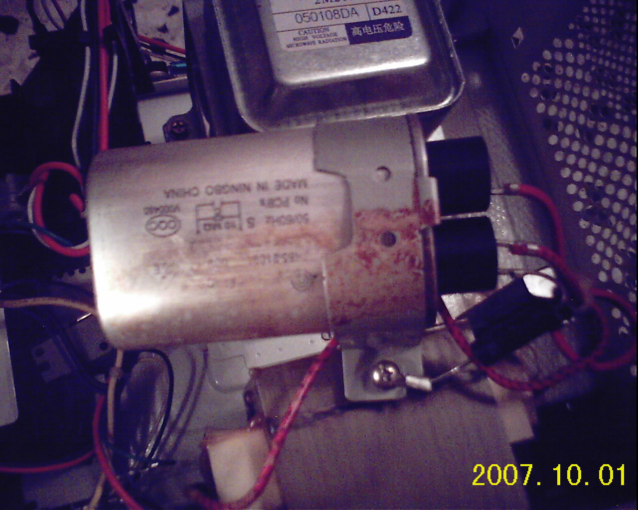

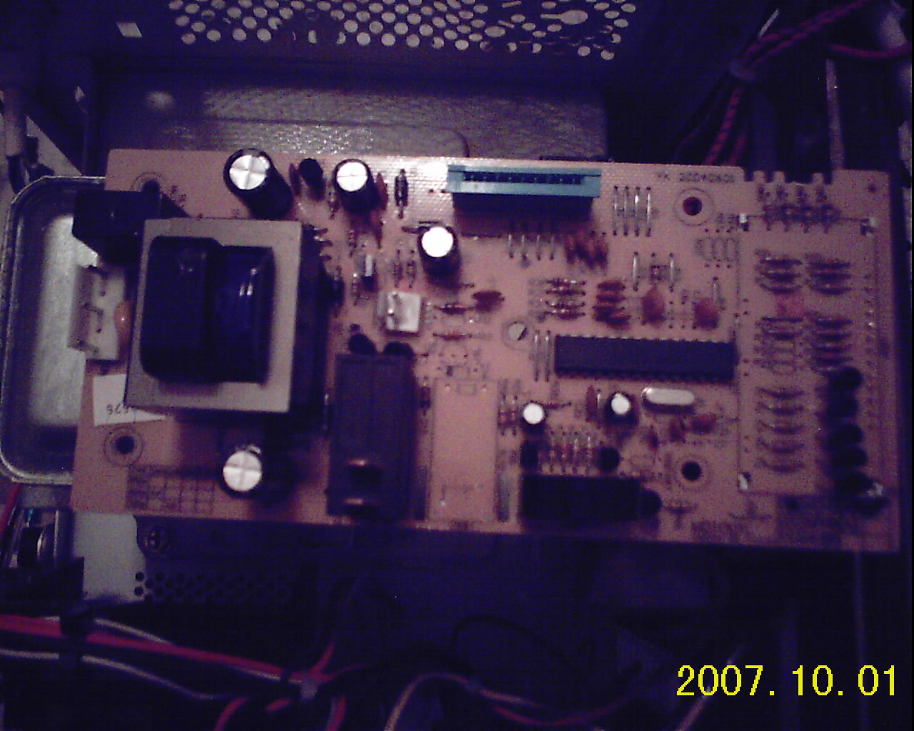

J’ai un four à microonde- UNIVERSAL – E7017P-CF de capacité 17 litres dont la panne est la suivante:
Le plateau tourne ainsi vous pouvez appuyez sur n’importe quel poussoir et tout travail.
Mais le probleme est ,il ne chauffe pas les aliments c’est à dire vous pensez qu’il travaille normal ( à partir du plateau, STOP, START,TIMER…etc) mais seulement pas de chauffement.
J’ai examiné les fusibles et j’ai dessoudé les relais et je les trouve bons ( la bobine et les contacts), est ce que le générateur de microonde est le probleme, la plaque éléctronique ou quoi?
J’aime vous de m’aider

1-Quelle est la valeur de la capacité HT? ( je la trouve à l’aide de la multumetre = 0.986 μF à peux pres 1 μF)

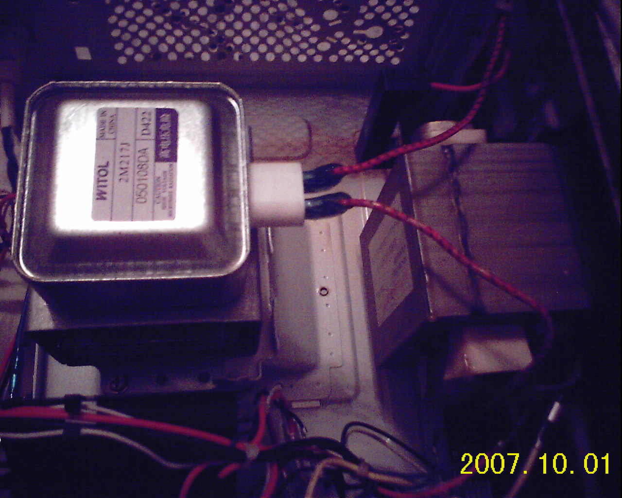

3-Si le magnetron est détruit , on peut verifier cela pratiquement ou seulement lorsqu’on le changer par un autre nouveau?
Et Comment choisir le magnetron si on veut le changer? ( c’est à dire est ce qu’il a un numéro ou un type ou modele …etc )

au vu du descriptif de la panne,
voir ceci :
mettre le micro ondes en route,
et verifier la tension si bien 230v au primaire du transfo (j'ai bien dit le primaire )
qui est juste a la sortie de la platine de commande,
si ok,
magnétron hs, (voir ses caractéristiques sur l'étiquette collée dessus), (ormis si fusible ht interposé entre le secondaire et le magnétron (pas toujours existant)
car le condo est bon et la diode aussi
richard31

1-c'est à dire la valeur normale de la capacité HT est 1 microfarad ou plus?

3-si je n'ai pas trouvé un magnetron selon l'étiquette qui se trouve coller sur le magnetron, on peut le changer par n'importe quel autre sans faire un attention sur son type?

non on ne peut pas le remplacer par n'importe quel autre magnétron , il faut la même référence, ils ne sont pas compatibles entre eux,
pas a cause de la puissance,
mais du mode de fixation et orientation, (il le faut pareil)
a 1µf un condo ht est fonctionnel pas de souci

c'est à dire le condensateur est bon puisque moi je le trouve égale à 0.893microfarad à peux pres 1microfarad?

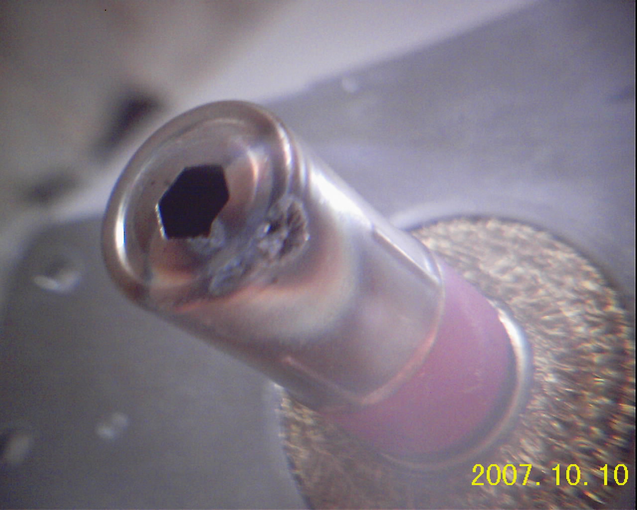

-j'ai tester le magnetron et je le trouve égale à 0hom.
puis j'ai fait déjà marcher le four à peux pres 10 minutes et j'ai obtenu les choses suivantes:
une élévation de la temperature du transf HT ainsi une élévation de la temperature de la magnetron surtout lorsque je fait pénétrer mes doits sur ses radiateur.
la diode a la temperature ambiante je pense.
quesqu'on peut déduire de tout ca?
transf HT, magntron sont bons?
est ce que le probleme est dans le diode seulement puisque la valeur de la capacité est normale selon vous?

mais ce qui m'inquiete est que j'ai testé le magnetron à l'aide de l'hommetre et je trouve qu'il est égale à 0 hom et plus que ca lorsque j'ai allumé le four ce magnetron est chauffé c'est à dire que sa résistance se chauffe.
d'une autre part le capacimetre m'a donné une valeur de 0.863microfarad, et la diode fonctionne bien pour un sens seulement lorsqu'elle est inserré dans un circuit lampe + batterie.
quelle est cette contraduction et ou elle est localisée la panne?

ce que vous lisez est en fait le filament de préchauffage du magnétron,(je n'en ai jamais trouvé de coupé)
mais pas la cavité elle même (on ne le peut pas) donc on est obligé de faire par déduction,
alimentation du primaire, controle des valeurs ohmiques du secondaire, controle de la diode (pour moi a l'ohmmètre la savoir non passante me suffit)controle du condo , me reste plus que le magnétron, voici ma technique,
j'en avais une autre en son temps,
celle de la sonde ht accouplée au multimètre,
elle n'était pas a moi, mais a mon entreprise, (pas jugé utile d'en acquérir une pour mon propre compte)
richard31

voila les écritures qui se trouvent sur l'étiquette du magnetron:
WITOL
2M217J
050108DA D422
quesqui caracterise ce magnetron c'est à dire sur quel mot on va chercher le nouveau magnetron?

c'est à dire il peut y arriver que le filament du magnetron est bon et que la cavité est détruite?
c'est effectivement ce qui se passe,
le filament en fait je le redis : je n'en ai perso, jamais trouvé de coupé, la tension qui l'alimente est de 4,5 volts,
le bouclage de 4000v s'effectue entre le fil ht et la masse du magnétron et non pas sur le filament lui même

ceci est en fait la caractéristique technique du magnétron,
mais pour en commander un,
il est préférable de trouver le fournisseur de la marque, en avoir la vue éclatée et sa nomenclature,
il portera une référence précise, qu'il suffira ensuite de commander au dit fournisseur,
je n'utilise jamais d'autre méthode,
ne prenant jamais personnellement le risque d'utiliser de la pièce générique, qui dégage le constructeur de toute responsabilité

bonjour richard 31
j'ai trouvé dans le marché un magnetron de type : 2M211A.
est ce qu'om peut le remlpacer dans le four à la remplace de 2M217J?
MERCI

bonjour j'ai trouvé dans le marché un magnetron de type : 2M211A.
est ce qu'on peut le remlpacer dans le four à la remplace de 2M217J?
ou il y a un danger pour moi ou pour la diode, condensateur, fusible..etc malrgres que le nouveau magnetron est de la meme forme que l'ancien ainsi il a les memes lieus des trous de fixation par les vis.
MERCI

est ce qu'il ya un probleme si la tete a un petit trou malgres que le magnetron a marché et il a chauffé les aliments?

re,
ce magnétron est a remplacer,
le taux d'ondes stationnaire est a présent trop conséquent,(échauffement local, non dirigé par le guide d'ondes )
l'antenne est par trop abimée, elle n'est plus calée sur la fréquence de rayonnement
