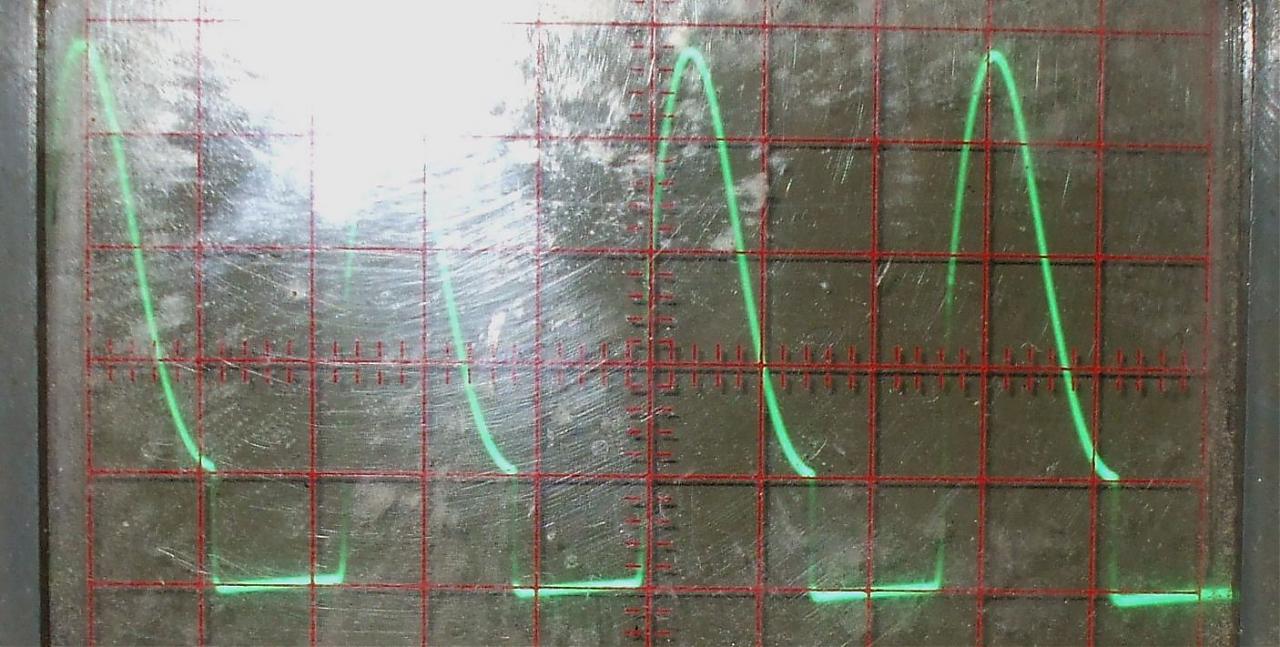

J'ai un souci avec un châssis Philips G90B que j'ai du mal à dépanner.
J'ai tous d'abord eu un souci avec le primaire de l'alim, le pont de diode, le BUT11AF (7625) et le BC635 (7616) cramés, ainsi que la THT Changée.
J'ai à présent retrouvées mes tensions en sortie d'alim: le 100 Volts le 5 Volts sont OK et le 24 Volts est "présent" à hauteur de 21,60 Volts ???
Par contre, je n'ai pas de 14 Volts au niveau de la THT.
http://hiboox.com/lang-fr/image.php?img=85wdxh00.jpg
Est ce que quelqu'un pourrait me dire d'où provient la tension qui permet de générer ces 14 Volts, étant donné que le D45 ne semble correspondre à rien sur mon chassis ???
Les composants 5582, 3582, 1501, 3580, 3581, 6580, 2580, 5580 semblent tous bons.
Par avance merci à tous ceux qui voudrons bien m'aider
