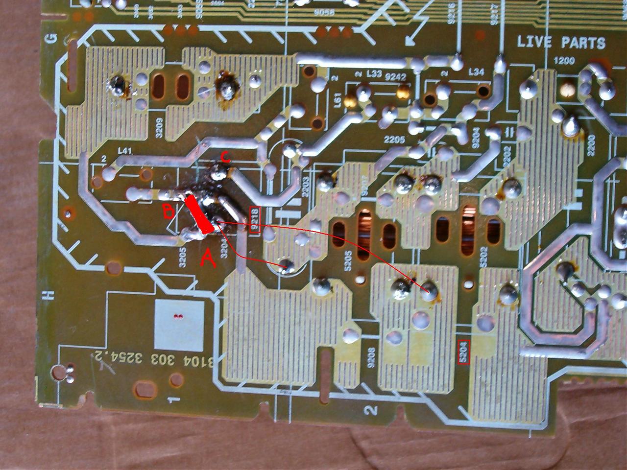

Je dois remplacer la PTC d’un châssis FL1.1. Ci-dessous la soluce donnée par Philips. Mais je ne comprend pas tout. La position 9218 est présente, en revanche pas la 9205, d'ou mon problème.
Ci dessous une photo du châssis afin de comprendre.
http://img266.imageshack.us/img266/9045/fl111sq2.jpg
Merci d'avance.
Fall off position 3204 on the Large signal panel
When position 3204 (NTC/PTC; 4822 116 40215) on the LSP is defect it
is recommended to replace it by a PTC/PTC (4822 116 40253) (96216).
Together with this change also the following components must change:
In FL1.x sets:
- jump position 3205
- point A of position 3204 must be connected to positions 2203 and
5204. This is possible via position 9205 and 9218.
Nom : FL1.1_1.jpg
Affichages : 27
Taille : 199,6 Ko

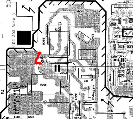

regarde là :
Nom : Image1.jpg
Affichages : 31
Taille : 67,0 Ko

En effet, le strap 9205 est bien la sur le schema, mais pas sur le chassis... de plus, la droite n'est connectée a rien du tout!...
Je n'y comprend vraiment rien desolé.

Je me rappelle plus de l'autre discussion , mais tu es sûr que la modification était pour le FL1.1 ? Car il me semble ( mais je n'en suis pas sûr ) qu'elle était pour le FL1.6 .
