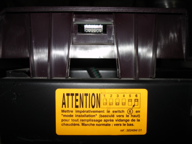

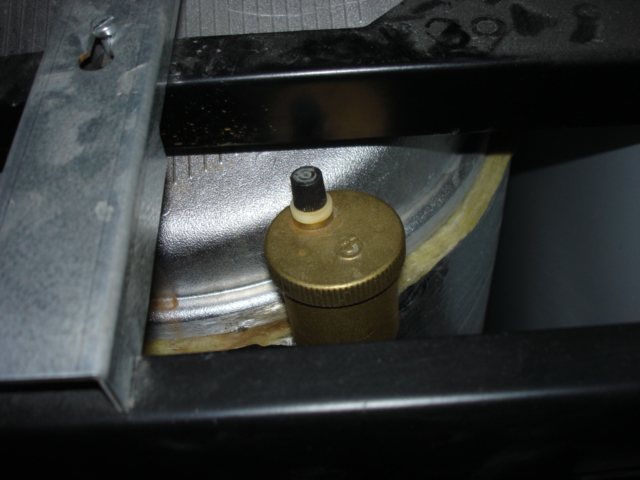

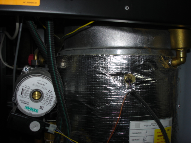

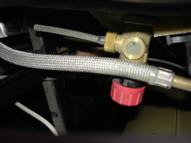

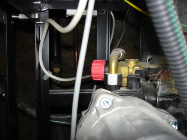

bonjour a tous
J'ai actuellement le meme probleme.Et je travail sur la solution. Ma chaudiere s'est vider par la purge de secu.
Tout d'abord, j'ai verifier la purge de secu. en panssant qu'il etait peu etre bloqué.Resultat nul, le plongeur de la soupape est bien libre sur son ressort(devisser le bouchon plastique noir, puis a l'aide d'un tournevis appuyer legerement sur le pointeau, revissage du bouchon)image1.
2eme J'ai verifier que la pompe n'etait pas bloqué(devissage du bouchon laiton,puis rotation manuel du moteur a l'aide d'un tournevis, revissage du bouchon laiton). La pompe etait libre.image2.comme indiqué sur le manuel
3eme j'ai actionné la vanne de purge manuel(bouton 1/4 de tour rouge), J'ai pu constater un leger goutte à goutte.image3
j'ai ensuite reinitialisé la chaudiere avant remplissage comme indiqué sur le manuel. J'ai donc positionneé le switch 6 en haut(position installation).image5. Le 1 est en haut car j'ai un balon UPEC.J'ai donc remplis la chaudiere jusqu'au voyant vert de pression(1.5-2bars). Comme indiquer j'ai dégazé avec la vis laiton munie du tube plastique transparent.image4. j'ai purger les riadia. puis j'ai remis le switch 6 en bas(position normal). La chaudiere c'est rallumé, et a l'aire de tenir la pression.Plus de fuite.
je vous tiens au courant

Y a-t-il comme sur le prestige une procedure pour le remplissage de la chaudiere(switch 6 sur image 5).
n'y aurait-il pas un probleme de surpression en chauffe.
me concernant
Au final.
lorsque la chaudiere refroidissait, la pression en faisait de meme. et meme topo lorsqu'elle se mettait en chauffe. Il fallait se rendre a l'evidence, le vase d'expension ne remplissait plus sa fonction.
Moralité, j'ai changé le vase d'expansion et la pression est de nouveau stable.
