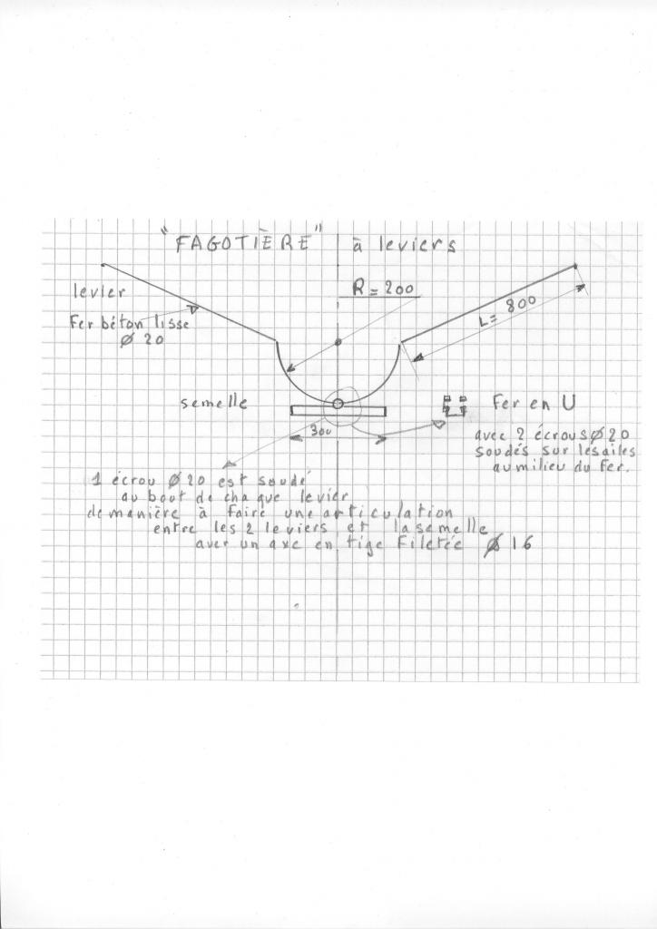

    Suite à ma réponse d'hier, je me suis fendu d'un petit schéma que j'espère explicite
    ??????? Je n'arrive pas à joindre le schéma comment faire ?
    Voici le schéma, merci à AZER

    Non je n'ai pas essayé, j'ai copié ce modèle sur un existant vu dans un musée en Bretagne et je l'ai trouvé très simple et astucieux par rapport à celui que j'utilise. Je pense que c'est pratique à condition peut être de l'améliorer de la façon suivante :
    1 L a base en fer en U peut être vissée sur une planche pour + de stabilité
    2 Les manches ou leviers peuvent être renforcés en les enfilant dans des tubes acier de + gros diamètre
    3 Si on est 2 à la manoeuvre ça doit être + facile.

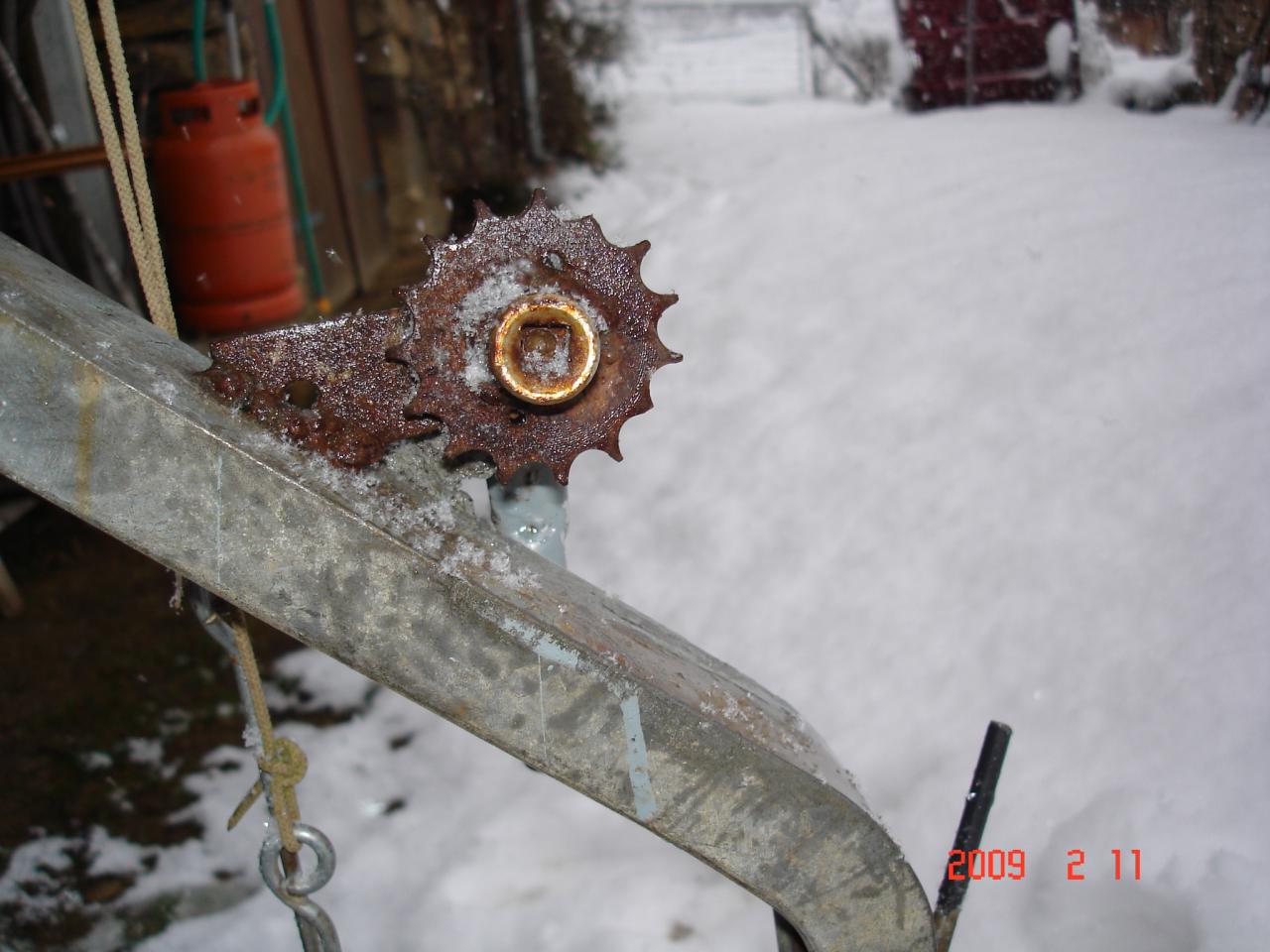

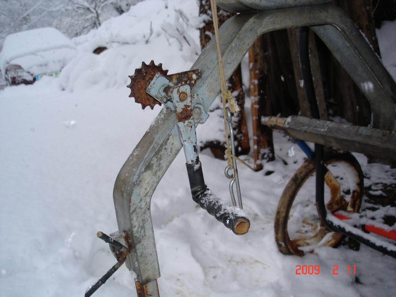

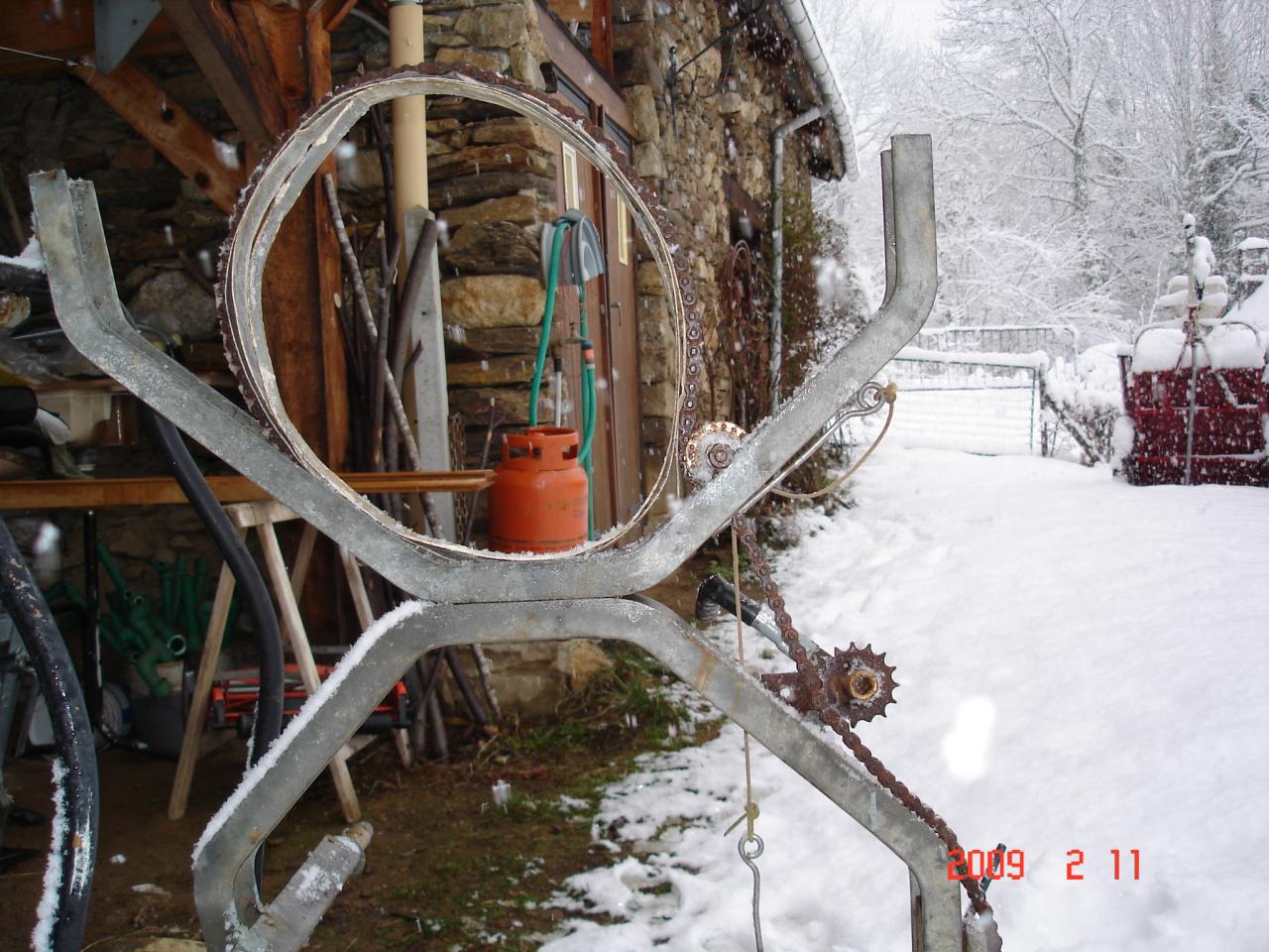

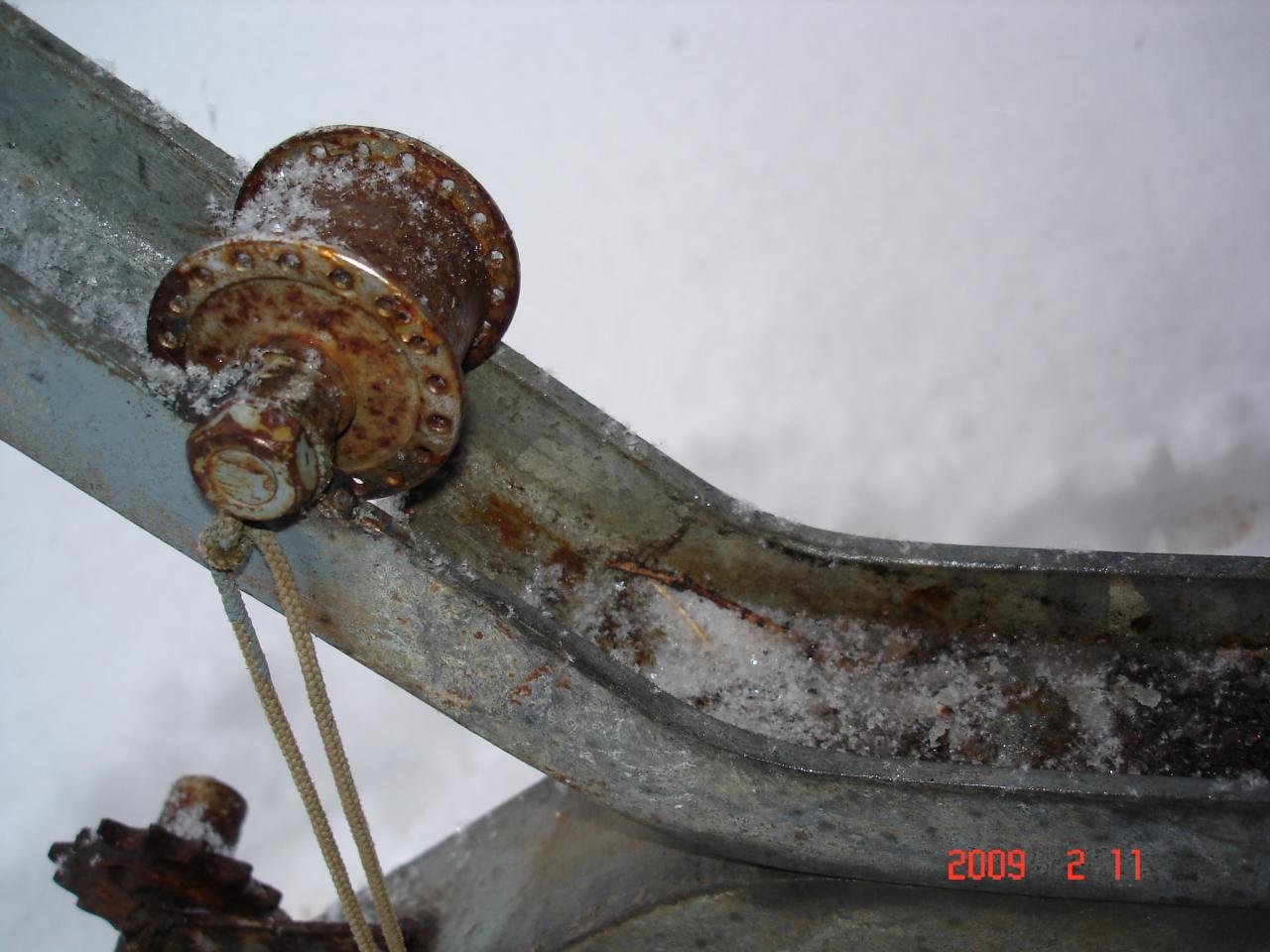

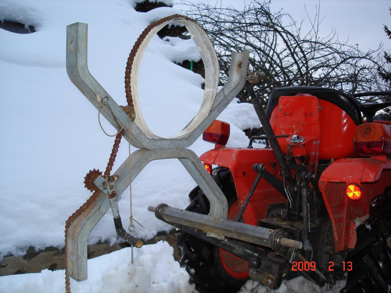

    Je suis de retour avec quelques photos.
    EXPLICATIONS
    1 il faut disposer d'un X ou d'un Y en profilé metallique. ici j'ai utilisé un "X" récupérer sur un ancien double poteau EDF
    2 Il faut disposer d'une chaine de moto d'environ 1,5 m de longueur avec son pignon de roue.
    3 Une manivelle actionne le pignon qui tire la chaine .Un carré de manoeuvre de clé à cliquet permet aussi de tendre la chaine.
    4 Un galet coté intérieur de l'X facilite la tension de la chaine.
    5 Une "goupille" enfoncée entre 2 maillons permet de reprendre la chaine pour plus de serrage , en fin de serrage permet de fixer le lien autour du fagot et en cas de besoin permet le transport du fagot terminé s'il se révèle un peu lourd et encombrant dans un terrain accidenté
    6 Le montage de la fagoteuse est compatible d'une fixation 3 points d'un tracteur KUBOTA ce qui facilite l'empilage à la bonne hauteur des branchages et la manutention du fagot une fois serré et lié par un fil de fer. Mais ceci n'est pas obligatoire une brouette ou un diable adaptés comme in se doit devraient remplacer le tracteur s'il n'y a pas trop de pente ce qui n'est pas mon cas
    7 Les perçages et soudures doivent être explicites sur les photos en cas de Pb je répondrai aux questions
    8 Le fagot est simulé sur les photos par un cerceau en feuillard qui n'est là que pour montrer le mouvement de cerclage de la chaine.
    La neige ne m'a pas permis une démo avec un vrai fagot
    9 Je n'ai pas pesé les fagots mais avec du bois vert ils font sans doute plus de 15 kg

    Un commentaire : chapeau BIGOUD.

    un seul mot SUPER
    etant assez grand (1.95)travailler a hauteur ,adapter ce systeme sur la benette afin d'eviter la manipulation des fagots .et le tour est joue.
    il ne me reste plus qu'a trouver le materiel.
