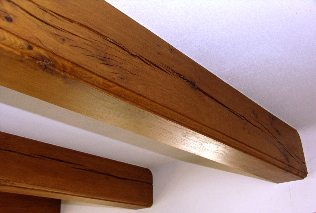

    J'ai dû reprendre bon nombre des poutres en chêne qui m'avaient été livrées brutes de débitage pour les amener à 150 X 200.
    Rabot 100 mm et ponceuse à bande 100 mm (grain 50, 80 et 120) pour la plupart des poutres.
    Travail réalisé poutres en place... à cause du planning (mise en place toiture avant l'hiver)
    Une poutre présentait vraiment un écart > 230/240 pour 200 >
    Guidage par règle et scie circulaire de chaque côté de la poutre > Il restait un talon (diamètre scie trop petit) de 2 à 3 cm que j'ai fait sauter au ciseau à bois.
    En final, défonceuse et quart de rond pour le design...
    Voir la photo > http://forums.futura-sciences.com/at...-pict0081oejpg

    Le travail d'approche est rapide au rabot, mais effacer les traces des griffes de manutention puis toutes celles de rabotage malgré la grande largeur (et malgré un réglage d'inclinaison des lames), ça été un peu long... Croiser en diagonale le travail de la ponceuse, finition complète (traitement et vernis colorant 3 couches...).
    Au total 11 poutres de 6,50 m... Je n'en voyais pas la fin...
    Bon Courage...et OK pour la photo...

    super boulot AMATY !
    c'est tout joli ça ! faire du néo-moderne avec du rustique, purée c'est.....du boulot !
    invite21e9323e
    Re : Travail sur une poutre chêne !
    Surtout que je ne voulais plus voir une trace de rabot > Même en s'appliquant et réglage adéquate, sur 200 mm 2 coups de rabots de 100, laissent une rainure... La ponceuse à bande a turbiné sec > J'aid û changer les roulements...
    Et tout ça pour supporter un vulgaire placo... et surtout des films rayonnants basse T° pour le chauffage > rails et support de placo interdits....
    M'enfin...
