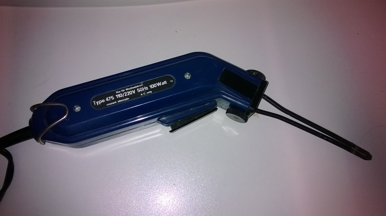

    Il y a quelques temps, je réalisais une soudure avec mon "pistolet à souder" quand tout à coup, il à commencé à fumer et il s'est arrêté (Et ça a fait sauter les plombs de ma maison, enfin une partie des plombs, uniquement les plombs de la pièce ou j'étais).
    Du coup je me dis que c'est un fil qui a grillé, rien de grave (Corrigez moi si je dis des bétises) seulement voilà, je ne vois pas bien comment je pourrais faire pour le démonter...
    Voici mon fer à souder
    ####### lien supprimé.

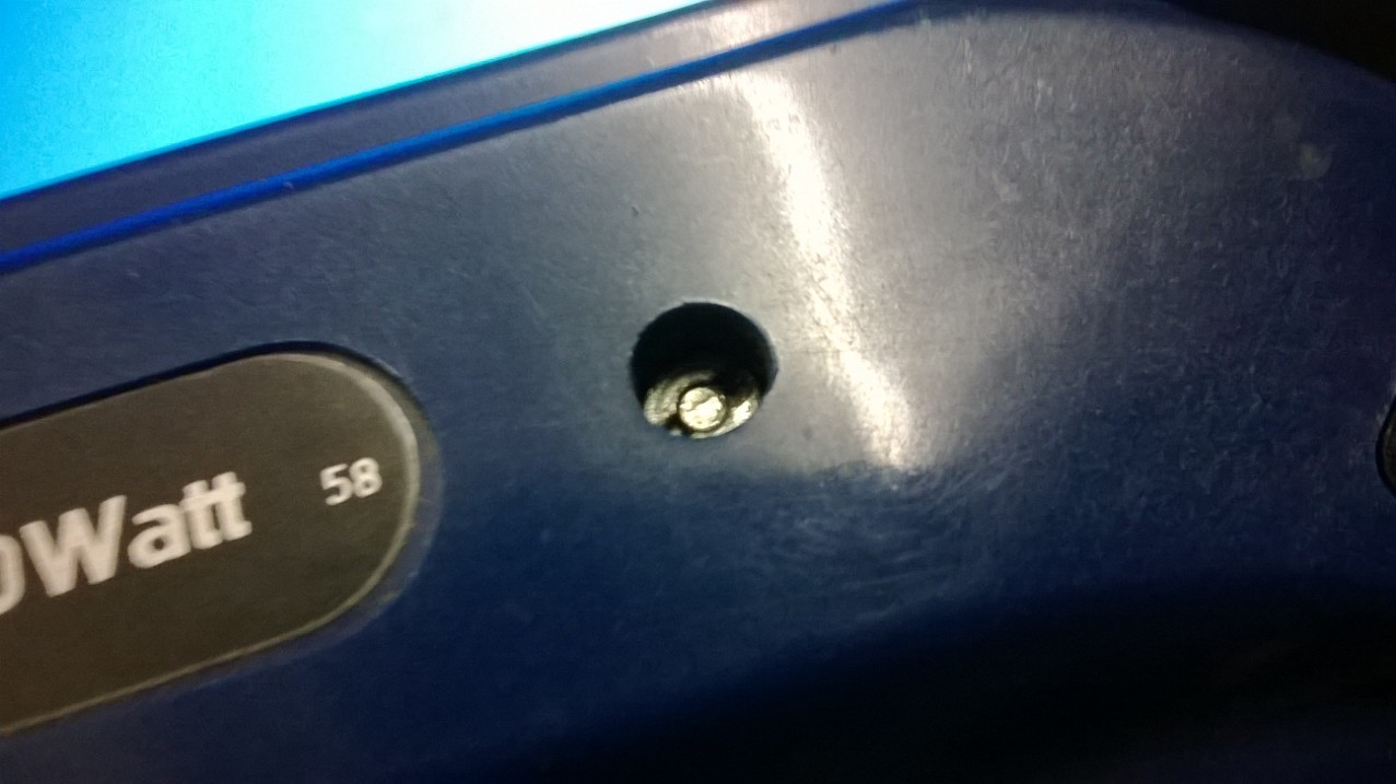

    Voici les visses qu'il y a

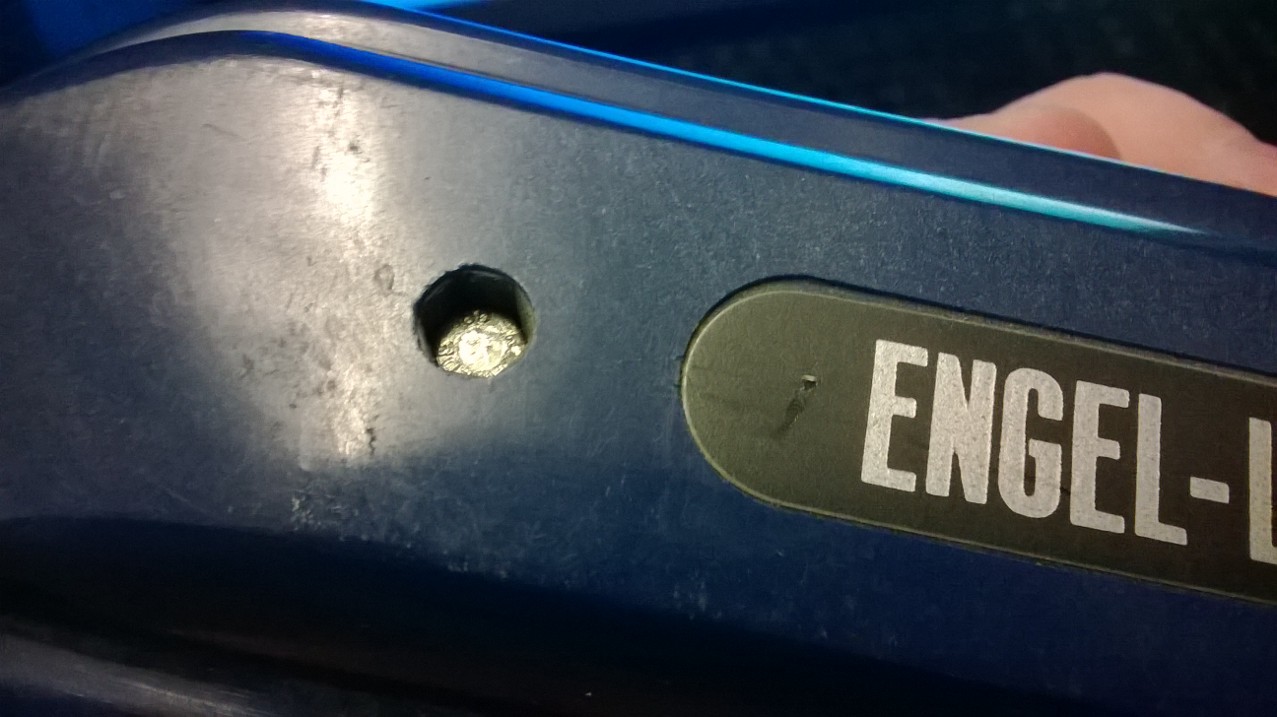

    Et exactement au coté opposé de ses visses, il y a ce truc plat

    Avec un tournevis plat ayant une entaille au centre du plat ( sacrifier un tournevis plat )
    Faire un genre à ceci > https://www.google.be/search?q=tourn...58%3B660%3B495
    Ou acheter une boîte d'embouts spéciaux > https://www.google.be/search?q=tourn...ml%3B400%3B400 > https://www.google.be/search?q=tourn...ml%3B400%3B400
    http://forums.futura-sciences.com/at...1&d=1391442038
