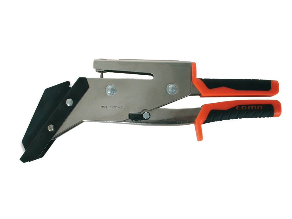

    invite4bf9b831
    Re : Ardoises, Traçage ournes sur toit non carré, par ou commencer ?
    je n'ais pas dessiné les crochets, mais ce n'est pas le plus important. ci dessous zoom sur partie gauche.
    par facilité, les bords d'ardoises sont parallèles, rien n'empêche de les aligner. il faut avoir la bonne cisaille ou le bon outil.
    invite6811a653
    @ corref:
    oui c'est clair que si vous avez d'autres toits c'est un bon investissement.moi je l'ai fait. pas de pertes d'ardoises + percage pour le cloutage.
    http://www.kova-outils.be/Images/Art...CISAI14913.jpg

    invite4bf9b831
    j'oubliais, pour la pince à clous, préférer une avec gabarit.
    invitefccf8953
    moi je travaille a l'ancienne, marteau et enclume de couvreur
    Merci pour vos infos
    invite6811a653
    ouahou !
    moi c'est uniquement pour retailler les anciennes ardoises " bien costaudes" .la pince renonce......
