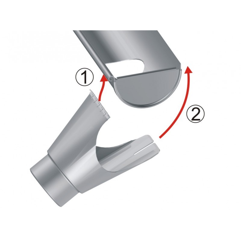

    J'ai une petite dépendance attenante à la maison. La toiture est neuve mais je n'avais pas encore posé de gouttière encore car petite surface. Là du coup, je vais me lancer. Je viens d'acheter le matériel. Des petites gouttières en zinc et des descente en Ø60.
    Vu ce que ca m'a coûté (plus c'est petit, plus c'est cher, vas comprendre), je voudrais me passer du soudeur. Du coup, j'ai pris du mastic polymère spécial zinc. Et ma question concerne donc ce mastic. Est ce qu'il fera largement l'affaire pour les talons et la descente ? (je n'ai pas de soudure intermédiaire car la largeur de la dépendance fait 2 m donc une seule gouttière suffit.)
    C'est un endroit facile d'accès et s'il y a besoin, je peux toujours remettre un coup de mastyc mais je voudrais que ca tienne quelques années quand même.

    je suis dubitatif sur les cartouches pour coller le zinc...pourquoi n'avez vous pas pris les gouttieres de cette taille en plastique qui là se collent tres bien à la colle pvc ?
    pour la descente si vous faites en zinc vous pouvez jouer sur les males- femelles pour ne pas a avoir à coller..les colliers de serrage de cette descente suffisent largement a la maintenir.
    ah oui autre chose pour éviter de souder acheter ça pour préparer votre descente:
    http://www.gouttiere-online.com/1498...-zinc-2580.jpg
    vous posez d'abord votre gouttiere puis a l'endroit que vous désirez faire votre descente vous fixez avec ses pattes la naissance autour de votre gouttiere. une fois que vous etes sur que votre descente est bien positionnée jusqu'en bas et que rien n'est fixé définitivement, vous marquez avec un feutre ou un crayon sur la gouttiere l'emplacement de la naissance, et ainsi apres avoir démonté l'ensemble , sauf la gouttiere , vous percez le creux de la gouttiere entre les marques avec ce que vous voulez( le mieux c'est un petit coup de disqueuse en croix, puis vous écartez le zinc pour que l'eau s'écoule) attention n'allez pas jusqu'aux marques, arrétez vous avant... vous n'aurez pas besoin de souder ni coller car l'eau ira directe dans la descente le zinc plié dirigeant l'eau

    Ma maison à des gouttières en zinc et j'ai préféré rester dans le "même style".
    Je n'ai pas pensé à ce type de naissance. En fait, je n'en ai pas vu en rayon et je suis en train de me renseigner pour savoir si ca existe au diamètre correspondant.

    la voila:
    http://www.brico-toiture.com/gouttie...000403163.html
    quelle simplification !

    Bonjour Ossau,
    J'avais trouvé mais merci quand même.
    Cependant, j'ai opté pour la soudure, la vraie, celle qui dure quoi (nu gars vient me le faire pour pas cher)
    et donc je vais conserver mes naissances actuelles.
