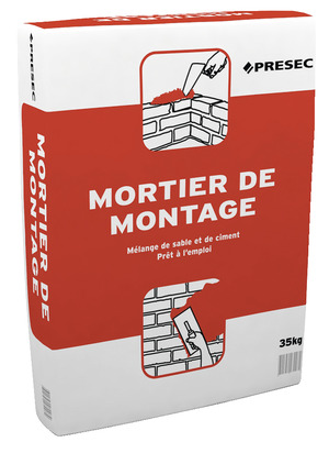

    Si c'est des parpaings béton, mais tu rebouches au mortier sable/ ciment.
    Si t'as la flemme de faire toi meme le mélange, ça existe tout prés en grande surface matériaux.
    http://www.bricodepot.fr/images/page...0000/60272.jpg
