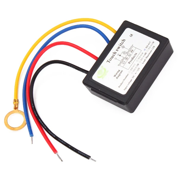

    Me baladant toujours à vélo, j'aimerai mettre au point un petit système pour que mes lumières s'allument dès que je touche le métal de mon vélo...(aluminium pour le guidon/potence/cadre, et acier pour les éléments de transmission)
    L'idée m'est venue en voyant une lampe chevet où l'on vient toucher le métal (le corps de la lampe) pour que l'ampoule s'allume...
    Alors j'ai acheté le dispositif suivant (lien ci-dessous): qui s'appelle vulgairement sur internet, un interrupteur de toucher. "TOUCH SWITCH"
    Je l'ai raccordé à blanc, à une batterie 12V et à mes lampes 12V, et lorsque que je touche l'embout métallique au bout du câble jaune, tout fonctionne parfaitement !
    Sauf que lorsque je relie le câble yellow (jaune) à la masse du vélo, tout s'allume en permanence, que je touche au vélo ou pas...
    J'ai alors compris que le vélo, tout comme notre corps, faisait office d'antenne, et capte finalement les basses fréquences (env. 50Hz)
    A votre avis, y aurait-il une possibilité pour que cela fonctionne comme la lampe de chevet ? D'annuler cette caractéristiques d'antenne ou bien de contrer la fréquence ?
    Y'aurait-il tout simplement un composant à changer dans le boîtier pour réduire cette sensibilité ?

    Si jamais vous avez une idée pour solutionner ou bien même me réorienter pour arriver à mon objectif, je suis preneur pour un peu d'aide,

    Bien sûr: à condition de faire comme la lampe de chevet, à savoir mettre une plaque à toucher, isolée du vélo, et la toucher pour allumer ...

    je ne pense pas que ce système ait à voir avec une quelconque détection de fréquence,
    il me semble que les systèmes pour lampe de chevet utilisent la détection d'un courant passant à la terre à travers le corps de la personne qui touche le pied de lampe,
    en utilisation "vélo", le cycliste ne touche plus la terre dès qu'il est sur le vélo (en plus de la tension différente),
    je crois que pour que ça fonctionne, il faudrait détecter une circulation de courant entre deux contacts, aux points de contacts des mains sur le guidon par exemple..par contre, dès qu'on lâche le guidon ça s'éteint, on peut imaginer une temporisation à l'extinction,
    une autre idée serait la détection du poids du cycliste
    Ciscoo
    Re : Rendre un cadre de vélo sensible au toucher - interrupteur de toucher
    Si ce système fonctionne par "détection d'un courant passant à la terre", lorsque le cycliste est sur le vélo, lorsqu'il roule, aux dernières nouvelles, il ne touche pas la terre... Donc, il faudra que le cycliste s'arrête pour allumer les lumières du vélo.

    je n'ai jamais dit que nous ne nous comportions pas comme des antennes..la preuve en est que je mesure le 50 hertz en touchant la sonde de mon oscilloscope, ça signifie que nous captons le 50 hertz du secteur, comme une antenne,
    j'ai seulement dit que selon moi le principe du détecteur au toucher ne repose pas sur l'utilisation des ondes électromagnétiques
    Dernière modification par titijoy3 ; 23/03/2021 à 06h12.
    dans l'article, il est dit que c'est bien le 50 hertz rayonné qui déclenche le montage, ça explique peut être que sur le vélo le montage déclenche en permanence,le vélo fait lui même antenne,
    par contre, dans un endroit éloigné du secteur et d'ondes suffisamment puissantes, le fonctionnement risque d'être aléatoire ?

    ben oui, c'est ce que j'évoque à la fin du #5, j'ai pensé à la détection sous la selle mais ça exclut le pédalage en danseuse sous peine de se retrouver dans le noir instantanément..
    reste comme solution une fourche amortie avec détection de fin de course ou bien une jauge de contrainte judicieusement placée..

    Une solution adoptée dans certains équipements commerciaux, déjà proposée plus haut dans ce fil, et n'imposant pas de modifier la bicyclette, consiste à utiliser un détecteur de vibrations (associé à une temporisation pour les feux et Cie.).
