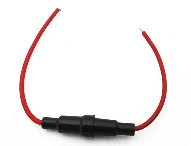

    Tu utilises celui-là de 1 A et un autre en verre de 20x5 mm rapide dans un support adapté.
    Comme ceci, https://www.picclickimg.com/5wYAAOSw...0-A-Tuyau.webp
    il sera en série avec celui de 1 A mis dans la boite à fusible de la voiture.
    Placé après le tube à sertir bleu clair de l'image que tu-as placé ci-dessous.
