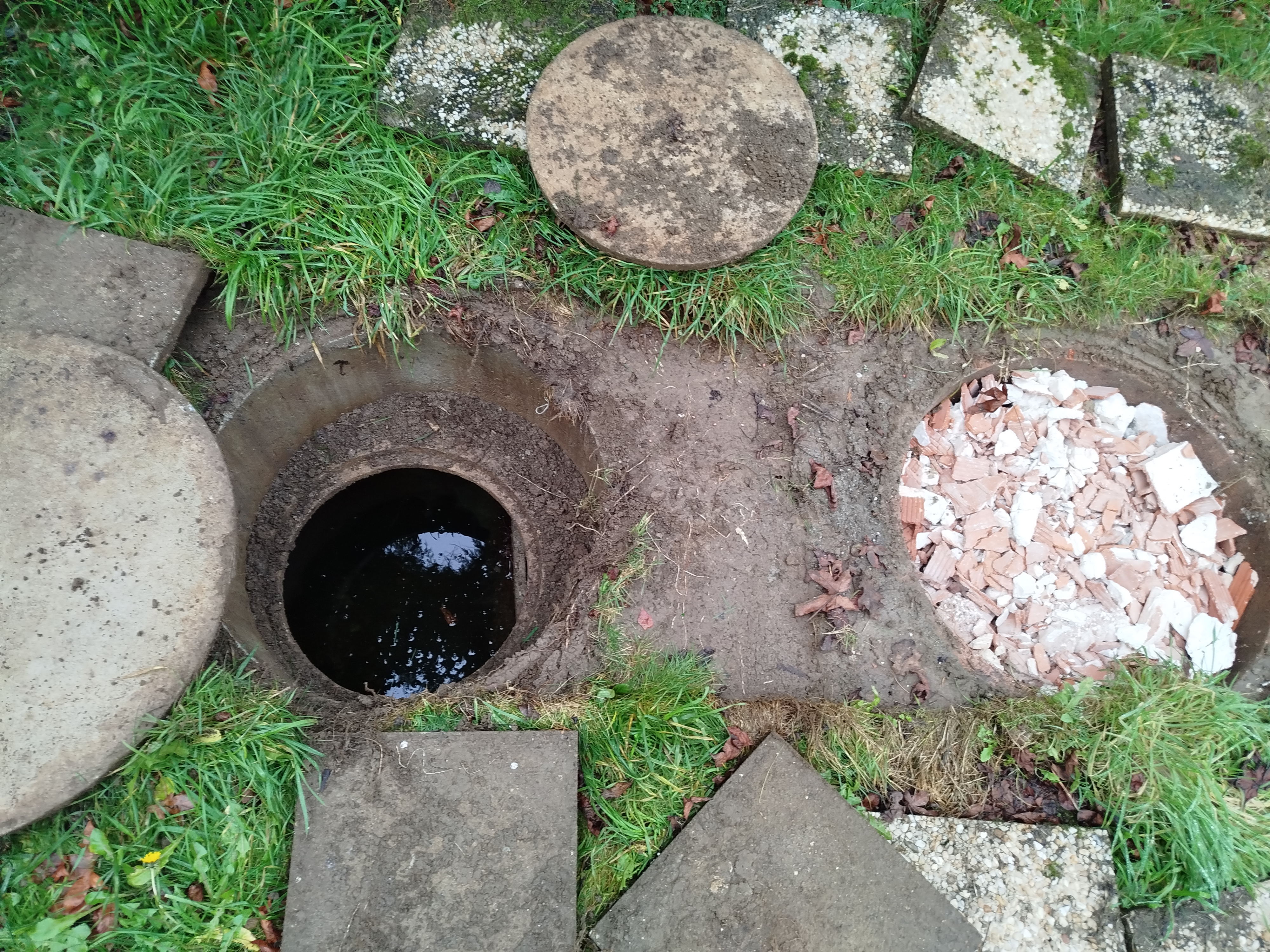

    Je rénove actuellement un gîte en pierre situé a côté de ma maison.
    Les eaux usées de ce gîte rejoignent les eaux usées de la maison dans une fosse sceptique et plan d épandage.
    J ai des problèmes d humidité dans la salle de bain du gîte. J ai dû mettre les murs à nu. L eau vient d une gouttière mal fixée a un tuyau qui donne je ne sais où. L emboîtement est mal fait, toute l eau tombe au pied du mur, qui lui est en parpaing.
    A 2 mètres de cette gouttière, j ai trouvé une ancienne fosse sceptique inutilisée. Elle fait peut être 2000 litres.
    Est ce possible de raccorder la gouttière a cette fosse?
    Mes 3 autres gouttières rejettent l eau au pied des murs. Est ce que je peux toutes les raccorder à la fosse?

    Re : Évacuation eau de pluie
    Merci pour vos réponses rapides!
    Je suis en campagne. Pas de tout a l égout ni de fossés a proximité.
    Je dis 2000 litres un peu au pifomètre.
    J ai nettoyé le regard et fais des photos.
    Il y a en fait 2 fosses qui communiquent. La première est pleine d'eau et j ai rempli la deuxième avec du gravat.
    En savoir plus est compliqué sans creuser tout le terrain...

    Est ce que votre fosse septique actuelle est au norme et " toutes eaux " ( donc calculee pour etre adaptee a votre toiture )
    Si oui , les eaux pluviales doiventre etre raccordees dessus
    Si il y a une ancienne fosse septique double ( ancienne norme ) , plutot que de la remplir de gravat je l’aurais convertie en citerne de recup pour l’eau de jardin avec une pompe d’arrosage et puisard de trop plein derriere , par les temps qui courrent ...
    Sinon , les eaux de pluie doivent aller dans un puisard a 2m mini pour eviter les remontees
    Nb: si l’eau des goutieres remonte par capilaritee dans les murs , c’est certainement que vos fondations n’ont pas de ceinture etanche ni de drainage sufisant , a refaire peut etre
    Cdlt

    Il est strictement interdit de raccorder les eaux pluviales dans une fosse septique, fusse-t-elle "toutes eaux".
    Le terme "toutes eaux " concerne les eaux vannes et les eaux grises, absolument pas les eaux pluviales.
    Il faut éloigner les eaux pluviales de la maison, selon la topographie, trouver une solution d'infiltration ou autre.
    Cdt

    Nous avons acheté la maison il y a un an. Le gîte est composé d une partie ancienne en pierre, sans doute du18 e siècle et d un rajout en parpaing.
    Je ne pense pas que la fosse soit aux normes.
    Et oui, pas de semelle d étanchéité sous les murs en pierre. Je ne pense pas non plus qu il y ait des drains.
    Bonne idée la pompe d arrosage. J aurais dû y penser avant.
    Un tube PVC sort de la 2e fosse. Vous pensez qu'il se déverse dans quoi?

    simple remarque: envoyer les eaux de pluie dans une citerne ou une fosse septique'.... bien.. l'eau va y rentrer.... mais quand le volume serra plein... l'eau de la pluie suivante devra sortir ... et alors, elle ira où ?
    Ou bien le bidon v déborder et ça va se répandre sur le sol.... ou bien ça va s'infiltrer dans le sol au niveau de l'épandage prévu pur la fosse....
    Il sont où, les épandages de tes 2 fosses?
    Et alors,.. le jus supplémentaire qui sortira des épandages, il se répandra dans le sol, pas forcément directement en profondeur... et alors si c'est vers les murs.... relis le post #7 ....
    ps1: le tube qui sort d'une fosse septique... c'est rarement l'exutoire normal.... mais un trop-plein de secours quand la surface d'épandage souterrain et totalement colmatée et alors faut pas tarder pour le refaire....
    ps2... chercher où va le tuyau qui donne je ne sais où. serait une TRES bonne idée... et vérifier qu'il n'est pas bouché à la sortie....... il est peut-être tout à fait fonctionnel... ou dérivable vers un fossé ou voie libre....

    Wep, je comprends! Aucune idée de la localisation d un plan d épandage. Le terrain du gîte est petit.
    Je vais chercher ou va ce tuyau. Il part direction le chemin qui va chez le voisin. Mes recherches risquent de s arrêter rapidement. Ceci dit, avec énormément de chance, il va se jeter dans le puits du voisin!

    Finalement,, j ai découvert que le tuyau donnait sur le chemin et que ce chemin est communal. Après un gros débouchage, j ai branché la gouttière dessus. J en ai parlé à mon voisin qui n' y voit pas d inconvénient.
    J ai garde la fosse telle qu'elle. En cas de besoin futur.
