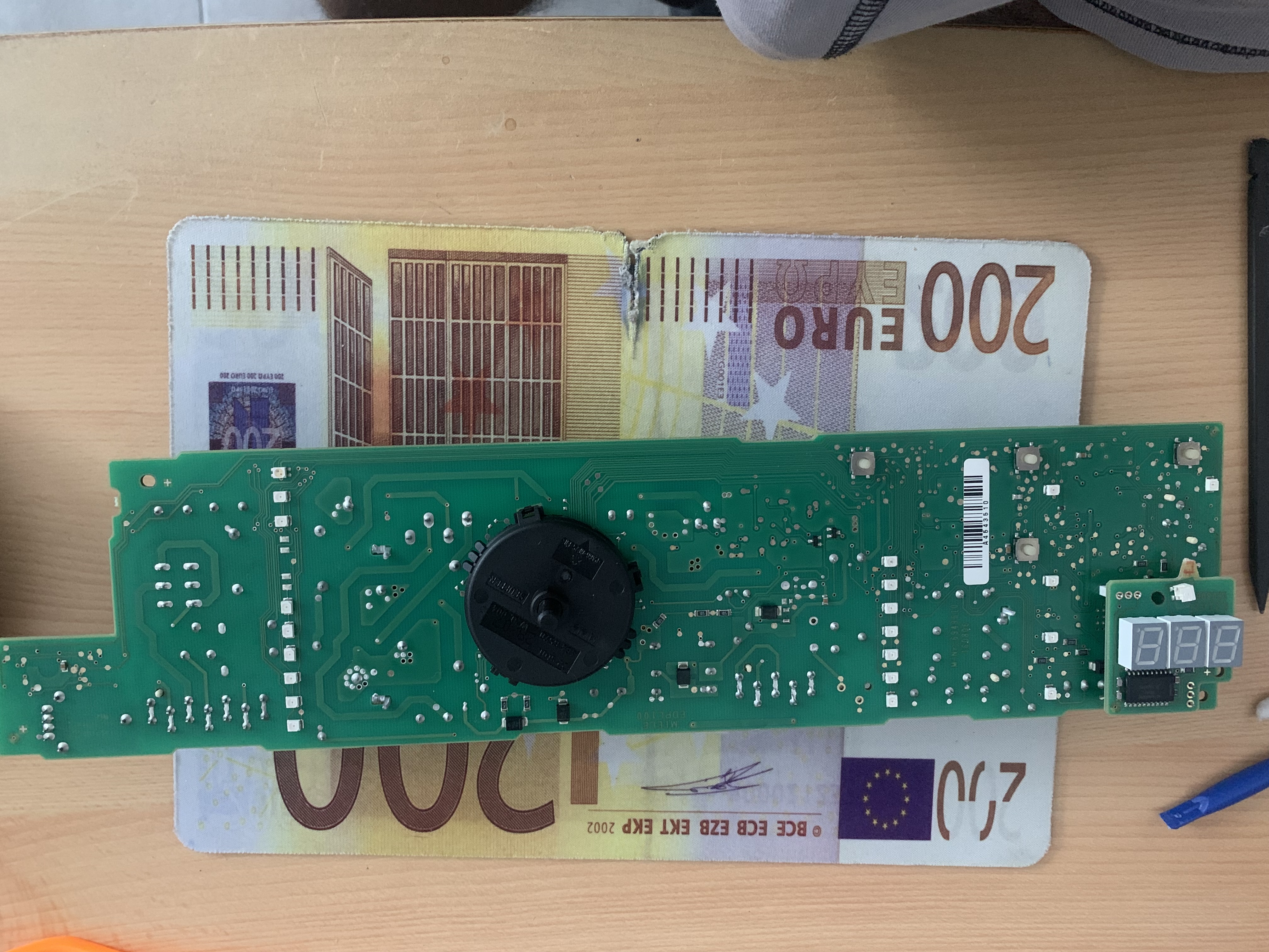

    bonjour a tous !
    j'ai un problème affichage du temps restant lors d'un programme lave linge Miele softtronic w 3261
    par contre le départ différé fonctionne parfaitement je peut réglé de 30mn a 24h l'affichage fonctionne
    c'est uniquement lors d'un programme j'ai pas d'affichage du coup je ne vois pas le temps restant
    quel est la cause a votre avis ?
    j'ai déjà démonté la carte électronique tout les soudures en l'air bon!

    Re : problème affichage du temps restant lors d'un programme lave linge Miele softtronic w 3261
    Le module de commentaires noir au milieu c’est pour régler les programmes je les enlevé déjà
    voici sans le module de commande
    je ne sais pas comment ca fonctionne ce module de de commande y'a aucun contacte avec la carte électronique y'a juste 3 clips en plastique a éclipser sur la carte
    Voici le module de commande

    Bonjour Gullis,
    C'est un commutateur qui fonctionne avec des paires de LEDs,
    Une en émission, une en réception, par réflexion via une roue codeuse et des parties réfléchissantes .
    ( C'est la 1ère fois que je vois cela.)
    - Voir si toutes les DELs fonctionnent ? pas facile.
    - Voir si mécaniquement tout va bien, pas de pièces cassée, absentes.
    - Des saletés ou des toiles d'araignées ? Un coup de soufflette ?
    Il serait intéressant d'en savoir plus sur cette technique et surtout le codage, les modulations du signal éventuelles, ... mystère car je découvre.
    Dans le détail, je ne vois pas très bien sur les photos.
    Merci pour la démonstration mais je ne peux en dire plus.
    Réflexion faite, je pense que ta carte a un problème d'alimentation. Filtrage et notamment condensateurs HS ?
    Si l'afficheur fonctionne, c'est un problème logiciel.
    Et si le logiciel ne fonctionne pas bien, ou aléatoire, .... voir alimentation pour commencer.
    Bonjour je reviens au nouvelle même problème avec la 2 eme carte électonique y’a tout qui fonctionne sauf le temps restant
    Il faudrait savoir comment fonctionne l'affichage du temps restant !
    Si ce n'est pas la carte électronique, je donne ma langue au chat.
    On pourrait supposer que la base de temps utilisée est le 50Hz ? et 50Hz absent sur la carte mère ?
    gullis
    L’affichage du temps restant fonctionne lorsque qu’ont met un programme de lavage
    Par contre lorsque je règle le départ différer ça fonctionne parfaitement je vois bien les chiffres !
