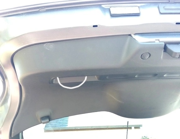

    Je voudrais faire sur ma C3 la même chose que sur la Ford Fiesta que j'avais avant: ajouter une cordelette à la poignée intérieure du hayon.
    En effet, vue ma petite taille (1,65 m), j'arrive à attraper le "creux" avec le bout des doigts et c'est un peu juste.
    Encore plus pour ma femme.
    Sur la Fiesta, j'ai déposé toute la garniture du hayon, fait deux trous de 5 ou 6 mm dans le plastique et j'ai passé une cordelette même diamètre dans les trous. Un noeud à chaque bout de la cordelette (derrière le plastique) et ça a tenu plus de 10 ans.
    Problème avec la C3: j'ai un peu tiré sur la garniture mais il faudrait forcer plus, voire faire levier avec un tournevis 掠
    Deuxième pb: il me semble que le cordelette se trouverait peut-être prise dans le bas du hayon à la fermeture du coffre.
    Ce que cela donnerait:

    Bonjour, finalement j'ai passé une grosse cordelette comme sur mon montage ci-dessus.
    Il y a deux vis à dévisser des deux côtés de la poignée (un simple creux où on met les doigts) et le pourtour de la garniture en plastiqueest à déclipser.
    je l'ai déclipsé d'un côté seulement, de quoi pouvoir accéder à l'autre face de la garniture.
    J'ai fait deux trous à la perceuse pour passer la cordelette.
