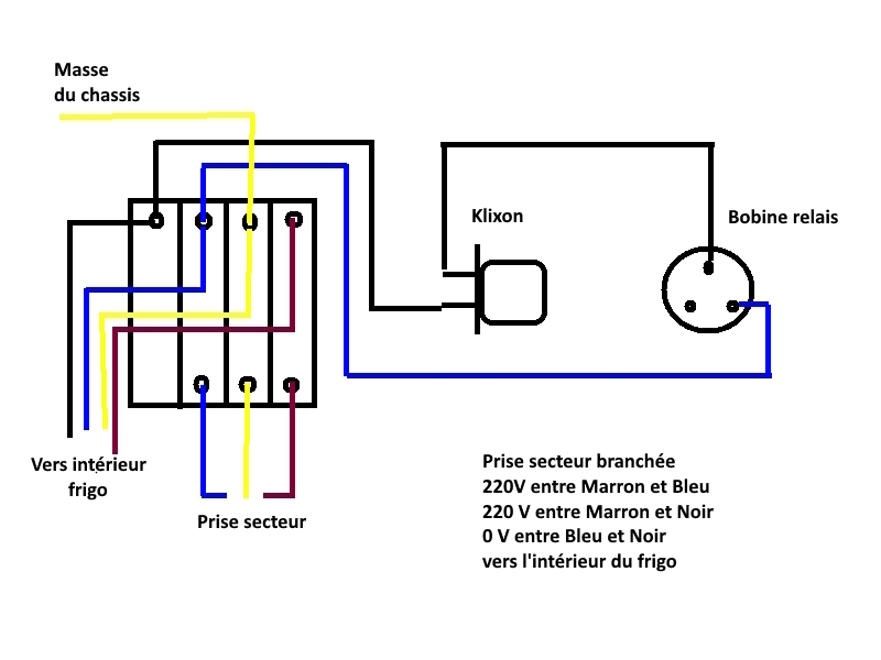

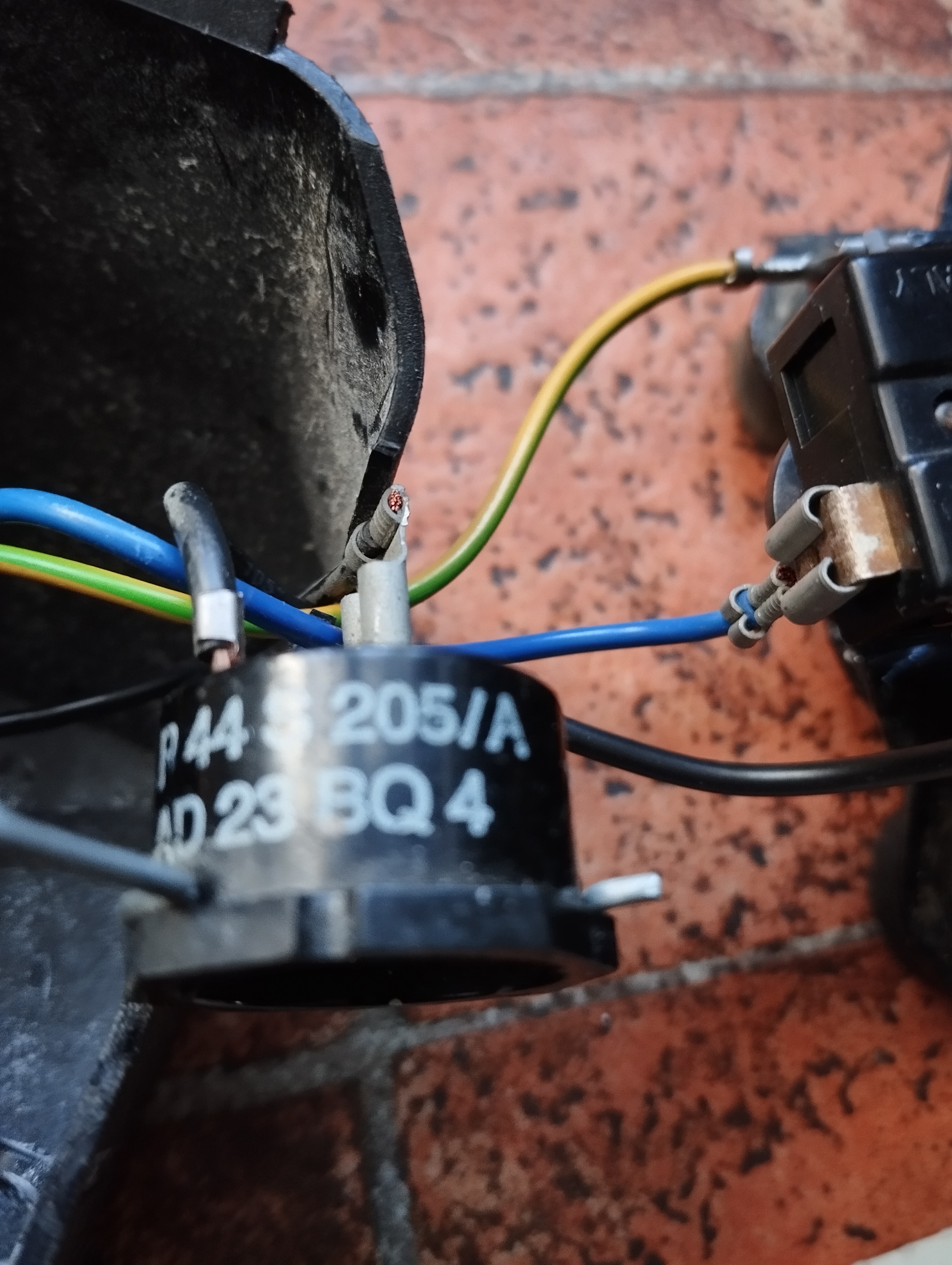

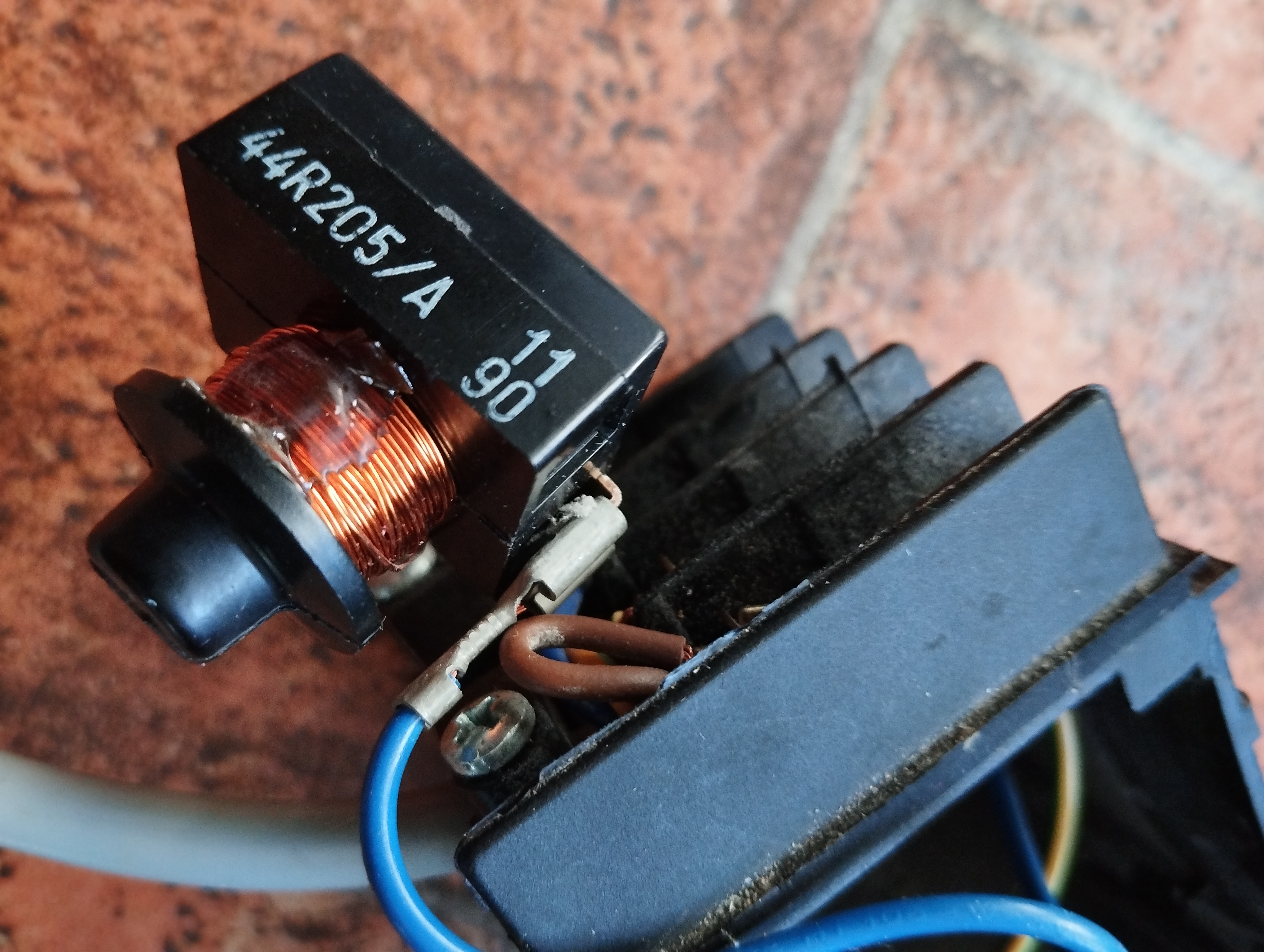

    Je voudrais alimenter une souflette avec un groupe récupéré en bon état. Marque italienne IRE PB6AF86.J'ai testé le klixon, la bobine de démarrage, les connexions dans le boitier clipsé contre le groupe. Tout est OK.
    Mon problème : le câble qui remontait à l'intérieur devait être connecté au thermostat, à l'arrêt, à l'ampoule et à la masse.
    Si je branche la prise rien ne se passe. J'ai mesuré la tension selon le schéma ci-joint. Quels fils relier pour alimenter le moteur ? Où placer un interrupteur Marche-Arrêt ?
    Merci d'avance pour vos conseils.
