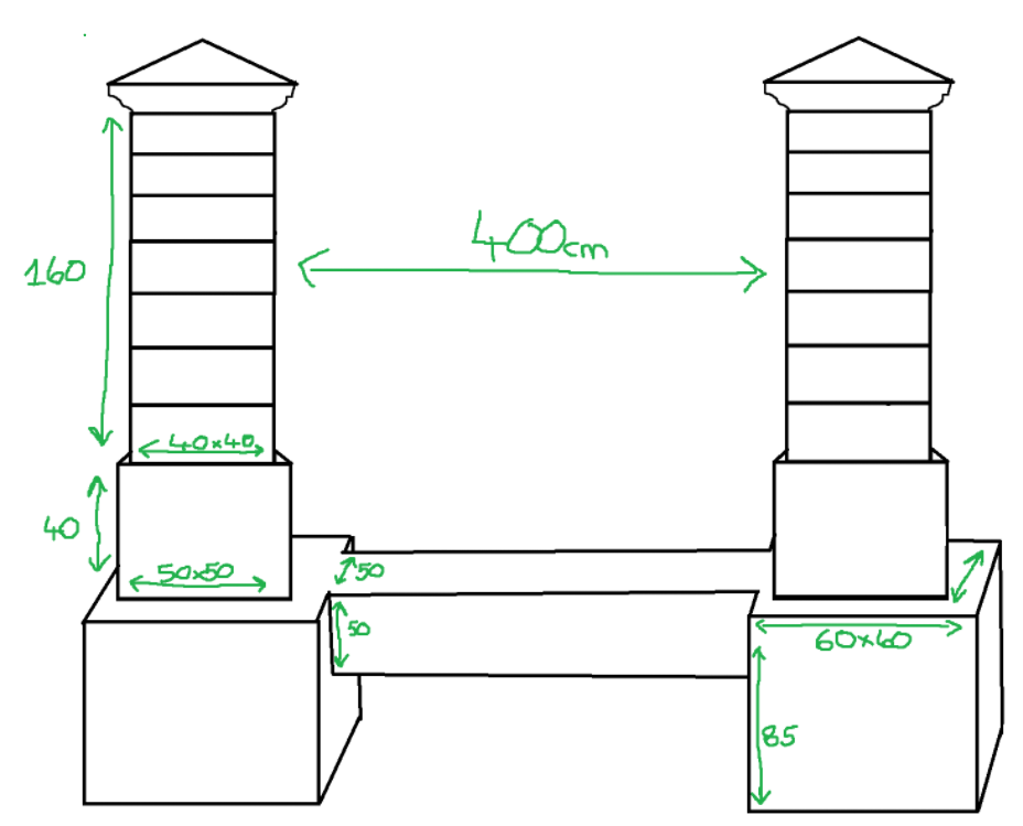

    J'ai vu que ce sujet a déjà été traité beaucoup de fois mais je n'ai pas vraiment pu trouver de cas comme le mien alors je préfère poser la question pour être certain.
    Le but est de faire un portail (motorisé) battant en aluminium de 4m sur 1m80 de haut. Les pilliers feront 50x50 a la base puis 40x40 pour 2m-2m20 de haut. J'ai des camions (toupies, livraisons leroymerlin, grannulé, terre, pierres etc) qui viennent 1 fois par mois. Mon niveau hors gel est à 85cm.
    J'ai bien compris que pour les pilliers il faut aller en hors gel cependant pour le seuil les avis ont l'air de diverger. Je vois de tout entre 35cm de profond et aller en hors gel. Pareil pour la largeur je vois de 15cm jusqu'à 60cm. Mais dans la plus part des cas ce sont pour des portails de 3m ou coulissants.
    J'avais prévu de faire 50cm de large sur 50cm de profondeur pour le seuil et 60x60cm pour les pilliers avec profondeur de 85cm.
    Je vous mets une image pour visualiser plus facilement.

    Que feriez-vous dans ma situation? Moins grandes fondations, pareilles, plus grandes ?

    Pour 30 cm de large, tu as le même volume de béton en 85 cm de haut, donc hors gel.
    À moins de vraiment saloper la pose de l'armature, en 30 cm de large, il y a peu de chances que les fers affleurent les côtés.
    Si bien ferraillé, du 30 * 85 sera 4.9 fois plus résistant que du 50 * 50 en flexion et il sera hors gel, bref, que du bonheur (à part le creusement de la tranchée...).

    heu, 2.9 fois, pas 4.9...

    Bjr , Nature du sol (résistance).................. . inconnue ?
    Sable, terre meuble, sol dur, sol caillouteux, rocher .... tout ce beau monde ne joue pas dans le meme cour !
    Y a pas forcément de raisons de "lier" les 2 piliers par un seuil ?
    Le seuil ne sera là que pour " supporter" le passage des véhicules ( fussent ils... gros )
    Les piliers doivent supporter (allégrement) le moment de renversement du portail ( dépend du sol)

    Oui si il y a une roue pour supporter le poids des deux parties du grillage.
    Sinon, c'est plus solide avec la poutre de 50x50 entre les deux piliers.

    De ce que j'avais appris, le fait que les piliers soit reliés est plus important que la taille respective de leur semelle. Et aller en hors gel pilier., ou avoir de telles volumes, si ils ne sont pas reliés , ca ne serait pas pas homogène en terme de dimensionnement

    Si j'avais a faire un tel montage, instinctivement j'aurais aussi tendance à faire une poutre en béton qui relie les 2 piliers plutôt que de les laisser indépendants... Bonne idée ? indispensable ? je n'en sais rien, mais je le ferrais.
    Je pense de même, cela va limiter l'inclinaison des piliers l'un vers l'autre à cause du poids des deux battants et suite au tassement du sol par le passage des véhicules.
