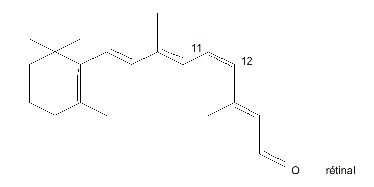

    Bonjour ! Je vais présenter l'énoncé d'un exercice sur la chimie organique auquel je ne sais trouver les réponses .
    Nous étudions la mince membranes qu'est la rétine :
    La rétine de l'oeil est constitué de récepteurs qui captent la lumière grâce à une molécule sensible à la lumière, le rétinal. Lorsque la lumière frappe un cône ou un bâtonnet, son énergie change l'isomérie de la liaison double C11 = C12. Ce changement de structure déclenche une réponse dans les cellules nerveuse qui est transmise au cerveau par le nerf optique : c'est la vision.
    Voici une représentation :
    http://forums.futura-sciences.com/at...s-captureoepng
    On veut écrire cette molécule sous la forme CHA = CHB, la double liaison étant celle reliant l'atome de carbone 11 à l'atome de carbone 12.
    1) Identifier les groupements A et B.
    2) En les remplaçant par les lettres A et B, représenter la molécule en respectant l'isomérie de la liaison double.
    3) Cette liaison double présente-t-elle une isomérie Z ou E ?
    4) Représenter en formules semi-développée et topologique l'isomère obtenu après l'action de la lumière.

    bonjour et bienvenue sur le forum chimie
    normalement, on ne fait pas les exercices à la place des étudiants, on leur demande où ils en sont et où ils bloquent
    visiblement, c'est à la première question !
    quelques éléments
    sur ta molécule, tu as numéroté les carbones 11 et 12
    chacun de ces carbones est relié à l'autre par une double liaison
    chacun de ces carbones porte un hydrogène
    le carbone 11 porte également un autre substituant, gros et complexe
    on peut l'abréger par A
    à toi de dessiner ce que représente A
    bonne continuation

    Merci , grâce à ces éléments j'arrive à quelque chose qui reste tout de même incertain : http://photos-b.ak.fbcdn.net/hphotos..._6049117_n.jpg
    Car on ne sait pas si la double liaison présente une isomere(Z) ou (E)

    voici quelques éléments supplémentaires
    avec en prime la mise en évidence des quatre motifs isoprènes qui font que le produit appartient aux diterpènes
    Nom : prov.jpg
Affichages : 275
Taille : 11,6 Ko
    bonne continuation

    Pour la question 1) petite erreur, la fonction aldéhyde s'écrit CHO (H-C=O)
    pour la question 2) ça ne serait pas une question de cours ? Sur son origine, son utilisation, son autre petit nom ?
    question 3) Les numéros, 11 et 12, c'est la numérotation IUPAC ? ou bien un schéma était lié à l'exercice ? En plus, dans ta formulation il n'y aucun oxygènen, ni d'un coté, ni de l'autre, il y a donc surement une erreure quelque part.
    4) Tu viens de donner des formules brutes pour A et B (enfin faudra que tu les changes), on te demande donc de redessiner la molécule en Mettant autour de cette double liaison A, B et les deux H restants
    5) Si tu n'as jamais entendu parler d'isomérie E/Z ou trans/cis, je trouve bizarre que l'on te pose cette question...

    finalement, j'ai fusionné les deux discussions qui vont bien ensemble (elles avaient d'ailleurs le même titre)
    la représentation demandée à la question 4 se trouve au post numéro 4
    bonne continuation

    Quelle particularité présente la chaîne carbonée?
    Dois-je répondre à cette question en parlant de l'isomérie de la liaison double C11-C12, dont je ne comprends toujours pas la signification?
    Sinon, représnter la molécule en remplaçant les groupements A (C15H22) et B(C5H6O) par les lettres A et B reviendrait-il à faire ceci : A = B?
